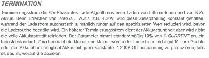

Die vorzeitige Reduktion des Ladestromes ergibt sich aus schlechten , langen, dünnen, hochohmigen Kabeln und sonstigen Widerständen, Ri, im Kreislauf und einem Weichei von Laderegler.
( Summe 10 mOhm bei 100 A verursachen 1 V Spannungsabfall)
Dafür gibt es auch spezielle Laderegler die eine Leitungskompensation verwenden und recht hart bis an den Ladeschluss ran fahren. Der Laderegler gibt dabei stromabhängig eine höhere Spannung aus.
Lade(schluß)spannung und Ladestrom hängen bei LiFePO eng zusammen! Man darf bis 3,65V/Zelle laden solange der Ladestrom über der im DB angegebenen Grenze von mind. 0.05C (14A bei 280 Ah) liegt. Die Ladespannung sollte sich dann bei reduziertem Ladestrom ebenfalls absenken. Die Nordkyn-Studie gibt z.B. diverse Werte an für verschiedene Ladeströme:

Wenn Du also z.B. bis 3,5V Laden willst, solltest Du nach dieser Studie bei Unterschreitung von 0,023C die Ladung abschalten.
Wenn Du bis 3,6V Laden willst, müßtest Du schon ab 0,041C abschalten.
