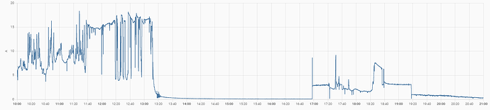

Hallo U-F-O,
erstmal herzlichen Dank für Deine ausführlichen Erklärungen - gefällt mir sehr gut und scheint mir auch sehr kompetent :slight_smile:
Ich habe bisher mit DC-Buckconverter geladen mit CC/CV Einstellungen. Und ich stelle fest, dass der Ladestrom höher ist, wenn ich die CV höher eingestellt habe. Das mag an der relativ langen Leitung mit 2,5mm2 liegen (ca. 7m) - das ist erstmal nur ein Provisorium. Der MPPT kommt natürlich mit dicken, kurzen Kabeln (10mm2) direkt an den Akku, da dürfte sich das nicht mehr so deutlich auswirken.
Ein zusätzlicher MWR fehlt mir noch, der mir etwas Überschußleistung ins Hausnetz speist. Bisher habe ich ja nur eine kleine Inselanlage mit aktuell ca. 400Wp (auch ein Provisorium). Baue derzeit eine 2kWp-Anlage aufs Gartenhaus, die wird in wenigen Wochen fertiggestellt sein - dann muß eine bessere Lösung her. Kann ich denn direkt an den Batterieausgang des MPPT einen MWR hängen? Habe hier doch irgendwo gelesen, dass sich die MPPT-Algorithmen da irgendwie ins Gehege kommen?
Später kommen dann nochmal 2 BKW dazu oder - falls wir einen Elektriker finden, der ein akzeptables Angebot macht - auch eine große Einspeise-PV mit bis zu 15 kWp. Deshalb speise ich noch nichts in Hausnetz ein, weil ich ja sonst anmelden müßte. Die 2 BKW sind deshalb bei uns möglich, da wir 2 separate Zähler haben (der 2. für den Mieter, aber über uns gemeldet). Würde ja gerne soviel wie möglich in DIY machen, weils einfach erheblich günstiger ist, aber da finden wir hier keinen Eli, der das Ganze abnimmt und anmeldet. Außerdem müßte der ZS massiv umgebaut werden oder im worst case ganz neu - und dann gibt es noch Platzprobleme...
Bei den 0,08C habe ich mich vertan, es sind eher 0,02 - 0,04C (also 2-4A für 100Ah) und da scheinen mir 3,5V schon recht hoch, wenn man der Nordkyn-Studie folgt, da ja bereits bei 3,37Voc die Zelle voll ist. Über kurz oder lang muß ich mir eine Phase suchen, auf der ich sinnvoll ins Hausnetz einspeisen kann, aber damit hätte ich eben keine 'insel' mehr und könnte auch ins Netz einspeisen - das ist ja unvermeidlich (es sei denn man betreibt eine Nulleinspeisung, aber dafür fehlt mir sowohl die Technik als auch das nötige Wissen).

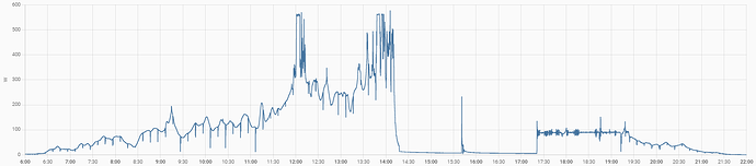

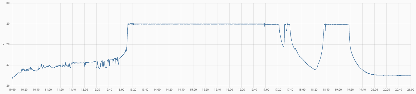

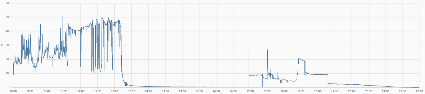

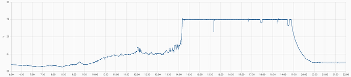

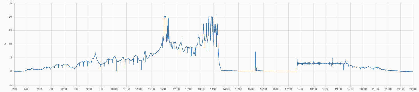

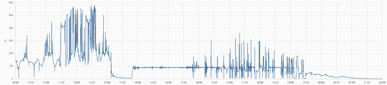

Ja, das habe ich beim Posten auch bemerkt. Wenn man nicht grad Screenshots nebeneinander hält, bemerkt man ja sowas garnicht.
Ob das wirklich so ist, oder ob victron2mqtt da was falsch ausliest, weiß ich grad nicht.
Ich werd wohl mal nochmal ein andres Auslesetool dranhängen.

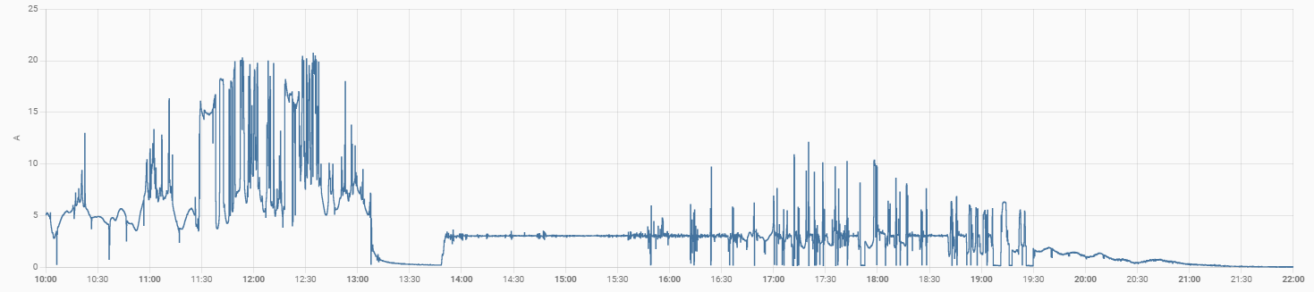

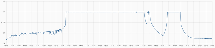

Der steile Spannungsanstig und der sofort sehr geringe Absorbtionsstrom von ca 130mA der am Ende oft bis 20mA runter geht, sprechen aber doch dafür, dass das BMS runterregelt?
Hm, die Kurven sehen auch mit einem andren Auslesetool kaum anders aus. Sind halt ähnlich und mit ner andren Skala...
Dann scheinen die wohl so aus dem Bluesolar zu kommen...

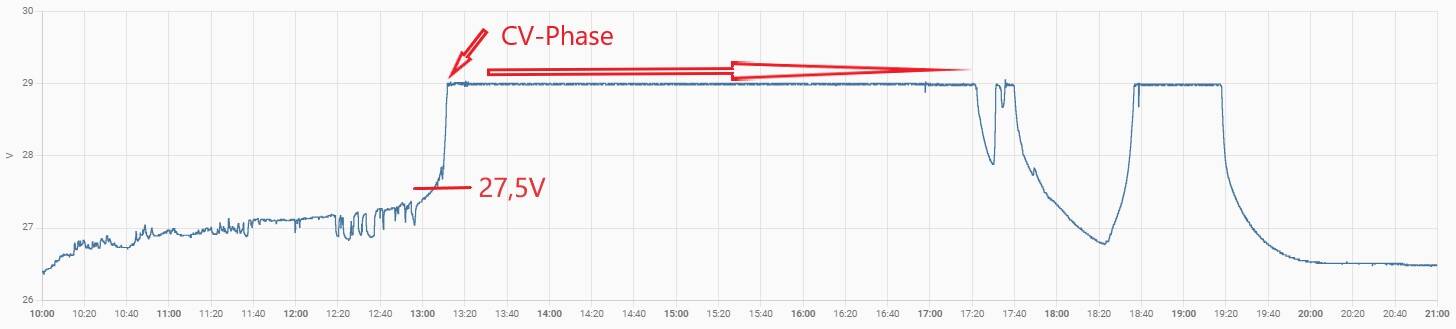

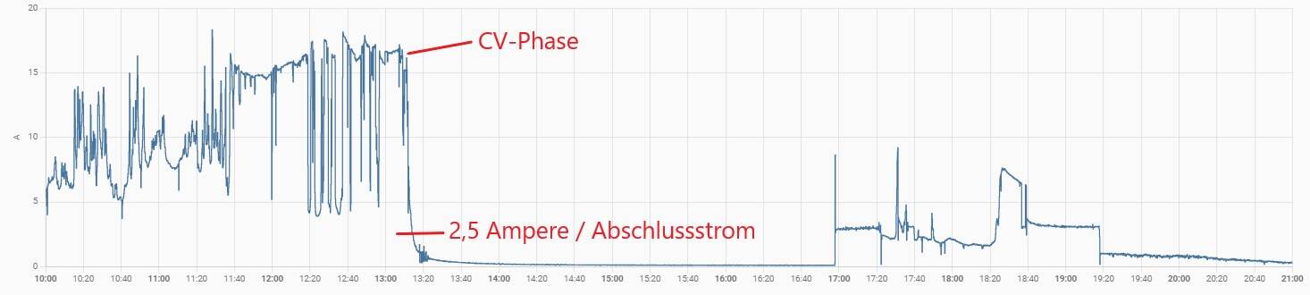

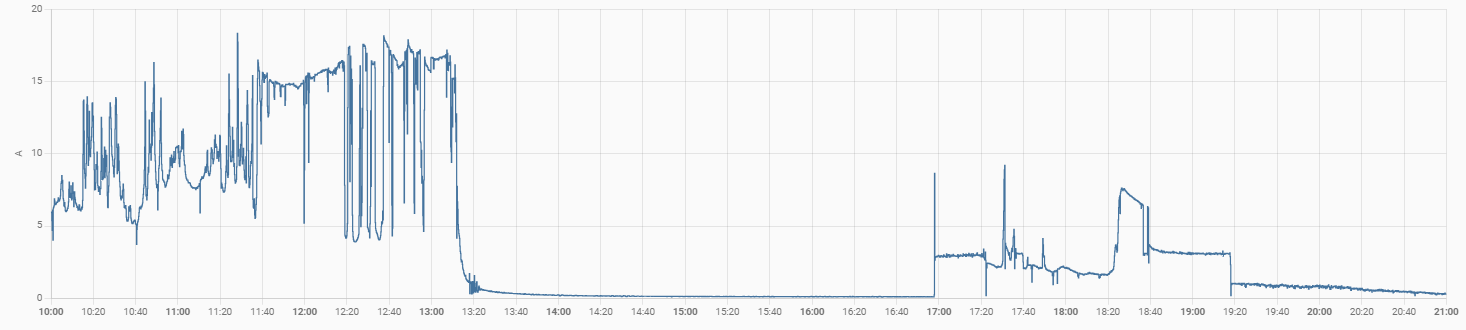

Ich habe mir das ganze heute nochmal näher angeschaut und durch den Kopf gehen lassen.
Die Diagramme stimmen schon, wenn man sich mal einen Punkt im Diagramm für die Leistung raus pickt und dann beim gleichen Punkt im Diagramm für die Spannung und den Strom schaut und mit U*I rechnet bekommt man exakt die Werte aus dem Leistungsdiagramm. Es ist nur verwirrdend weil eben alles gleich aussieht aber das liegt wohl an der gleichen Auflösung/Skalierung? der Diagramme.
Ich würde einfach mal bei den ersten Screenshoots bleiben die du gepostet hast. Man sieht deutlich das der Akku in etwa bei 27,5V (das wären rund 3,44V/Zelle) sehr stark und schnell (in ca. 10 Minuten) anfängt richtung 29V zu steigen, was ganz ganz klar und typisch für Lifepo ist. Das heißt ab diesen Punkt ist dein Akku schon fast rand voll, es fehlt nur noch die CV-Phase welche wie du siehst (bearbeitete Bilder hänge ich unten dran) und ich dir sicher auch nicht erklären muss ab 29V Ladeschlussspannung beginnt. Dann befindet sich der Akku sehr lange von 13:10 Uhr bis 17:20 Uhr in der CV-Phase. Wenn man jetzt mal das Diagramm für den Strom dagegen hält sieht man das der Strom an dem Punkt wo der Akku die CV-Phase erreicht rasant schnell innerhalb von 10 Minuten von rund 16 Ampere auf unter 2,5 Ampere fällt. Und hier muss ich sagen das dies wirklich merkwürdig ist da die CV-Phase bis zum absinken auf den Abschlussstrom normal locker ne gute Stunde dauert. Jedenfalls ist die Kurve hier nicht typisch und viel zu Steil was auch immer das ganze auslöst/begrenzt. Mir ist auch kein BMS bekannt was den Strom selbst "begrenzen" kann, sondern höchstens Werte an den Laderegler weiterreichen kann und dieser regelt dann den Strom entsprechend runter. Was ich auch ungewöhnlich finde, ist das die Ladeschlussspannung trotz des sehr niedrigen Stromes innerhalb von etwa 20 Minuten auf geschätzt unter 1 Ampere trotzdem so stabil bleibt und nicht abfällt. Das deutet einerseits darauf hin das der Akku wirklich knacke voll ist anderseits habe ich das so schnell noch nie gesehen. Was auch immer da los ist, vielleicht stimmen die Diagramme auch nicht... hast du mal auf den Laderegler geschaut wenn wenn die 29V erreicht sind und er in die CV-Phase geht ob der Strom auch wirklich so schnell abfällt und nachvollziehbar mit den Diagrammen ist? Wie groß ist dein MPPT... 100/20 nehme ich an?
Ansonsten mal zum eigentlichen...
Die Ladeschlussspannung vom Akku wird alleine hier schon über 3 Stunden bei 29V und einem Strom gegen 0 Ampere gehalten (13:10 - 17:20 Uhr). Du sagtest es sind ca. 130ma bis auf 20ma runter und das ist genau das was ich und Paddy dir geschreieben und gemeint haben. Damit überlädst du klar und deutlich deinen Akku selbst wenn die Digramme nicht ganz stimmen sind 3 Stunden CV-Phase ganz klar viel zu lange. Du kochst quasi deinen Akku über Stunden weil einfach nix mehr rein geht... so wird er auf jeden Fall nicht lange leben.
Empfehlung von mir:
  • Ladeschlussspannung (Absorptionssspannung) 27,6V
(am Akku messen ob bei Ladeschlussspannung auch 27,6V anliegen, wenn es weniger sind entsprechend der Differenz am Laderegler höher einstellen)
Warum?
Weil alles über 27,6V (oder meinetwegen auch 28V) kaum Sinn macht und unnötige Belastung für den Akku ist. Das siehst du ja daran wie schnell die Spannung auf 29V hoch schießt, und die Kurve sehr steil wird weil der Akku schon fast rand voll ist.
Abschlussstrom (Schweifstrom) minimal 2,5A:
Weil du auch hier schon anhand der Diagramme gut sehen kannst das ab 2,5A fast nix mehr rein passt und man als Standard guten Gewissens 10% vom maximal möglichen Ladestrom als Abschlussstrom nehmen kann ohne den Akku zu überladen. Und weil dieses Thema hier immer wieder mal so heiss Diskutiert wird und viele so nicht kennen... Das ist ein Standardwert professioneller Lader die mehere Hundert Euro kosten und auch im Standard Programm (für Anfänger) so hinterlegt ist, damit man nix falsch machen kann. Das gibt es auch nicht erst seit gestern sondern schon locker über ein Jahrzehnt, und ich selbst lade auch schon über 10 Jahre Lithium Akkus mit besten Erfahrungen. Ganz einfache und simple Rechnung ohne eine Wissenschaft draus machen zu müssen und schnell im Kopf berechnet für jede Ladeschlussspannung :wink:. Einfach eine über mindestens ein Jahrzehnt bewährte Ladestrategie (so lange kenne ich es jedenfalls schon)...
Oder aber du richtest dich nach dem was Paddy gerne empfhielt (Nordkyn). Ich persönlich mag es nicht weil es gegen die diese Standard Werte spricht, und die Tabelle interpoliert ist und aus Werten stammt die nicht genannt werden. Die Werte sind... ich nenne es mal noch humaner weil der Abschlussstrom hier noch höher angesetzt wird. Und es wird völlig anders geladen als ich es mache und beschrieben habe.

Ups... Bilder vor lauter Gelaber vergessen🤣:
