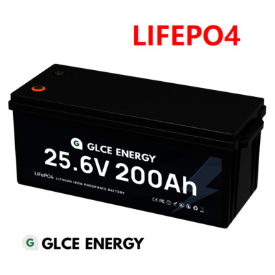

Nein es sind solche Akkus:
Diese noname Dinger die es dann verschieden gelabeled überall gibt.
