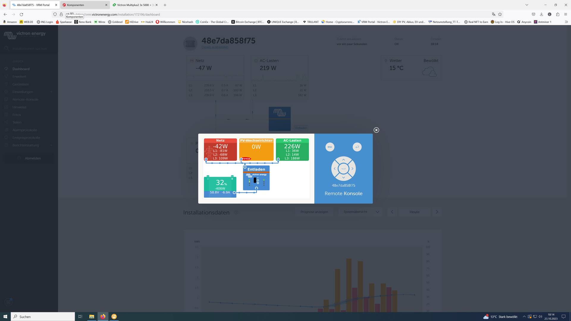

Victron Multiplus2 3x 5000 + 3xFronius Symo7.0 Falsche AC Lasten Ich bekomme es einfach nicht hin
@stromsparer99
Der mit 2 Bms war der andere.
Ja das funktioniert alles , es wird alles angezeigt auf den anderen Phasen und der speicher Regelt dann auch dagegen.
Nur es fehlen immer ca 150 watt bei den AC lasten
hier wieder ein aktuelles Bild
AC lasten 226W und aus dem Speicher gehen 406Watt
Mache ich jetzt die Multis aus gehen AC Lasten auf 360watt und das Netzt auch auf 360
d.h i was verrechnet der da mit den Multis da muss meiner meinung nach das Problem liegen
Ich glaube ich verstehe dein Problem.
Entsprechen die 226 Watt deinem Verbrauch?
Die Differenz auf die 406 Watt ist der Eigenverbrauch bzw. der Wirkungsgradverlust.
Bei 3 Multis erzeugt jeder multi nur 75Watt. Da ist der Wirkungsgrad eher nicht gut.
Ne die 226Watt können nicht sein das ist zu wenig. Es müssen 350Watt sein.
Wenn ich die Multis ausschalte steht bei AC lasten auch 350watt und bei Netzt dann auch 350Watt bezug.
Der verrechnet i wo ein paar watt

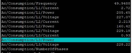

So, bei mir bin ich ein bisschen weiter....
Wenn ich L2 deaktiviere - wird L3 richtig angezeigt.
Die Treiber streiten sich irgendwie... Jetzt muss ich nur finden warum.
Was sagt bei dir dbus-spy ? bei mir sehe (oder eben nicht) ich die Werte unter System - sauber..
