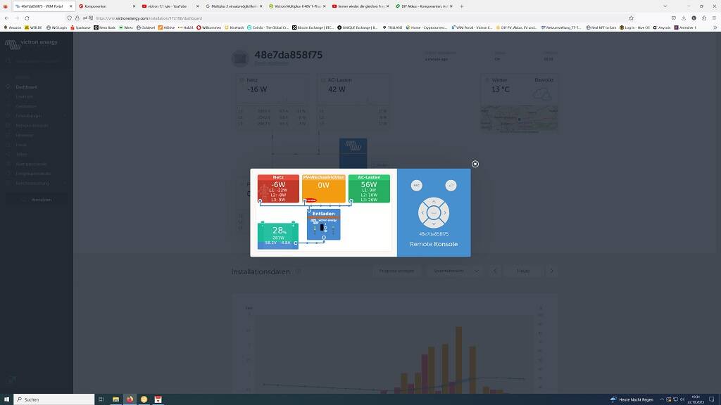

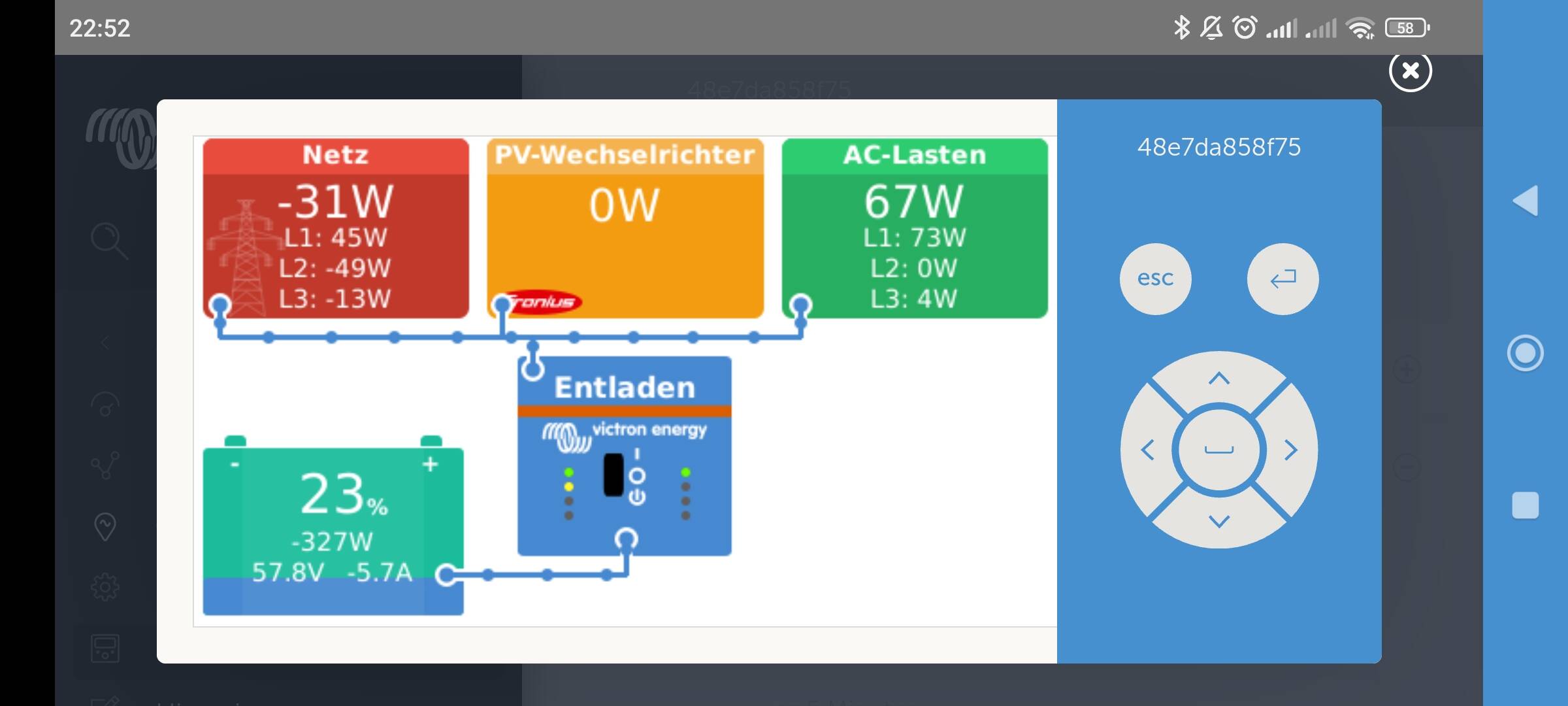

Hier noch ein aktuelles Bild
Wenn ich jetzt dir Multis aus mache , geht ac Last und netz Last auf 320watt und alles passt
Keine Diskrepanz mehr

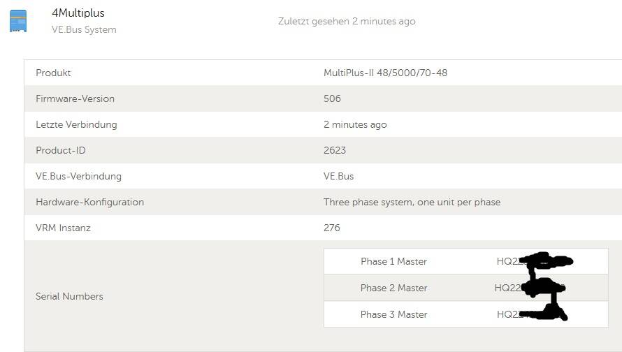

Die Multis werden als 3 Phase System angezeigt?
Kann ja eigentlich nur ein Problem mit dem EM24 sein. Was für einer ist es denn genau, und wie ist er angeschlossen? RS485 oder ethernet?
Deine drei MP2 wirst du ja synchron laufen haben.
@stromsparer99
  1. Ja, genau so ist es. Eingestellt. 3 Phasen wird auch erkannt

Das liegt nur daran das gestern keine Sonne mehr.
Die WR werden natürlich erkannt und zeigen Ertrag an
