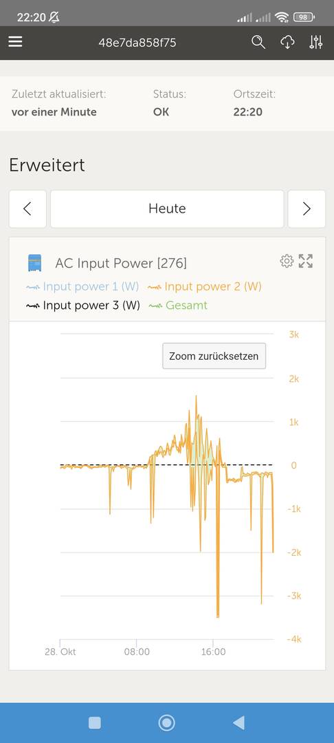

Victron Multiplus2 3x 5000 + 3xFronius Symo7.0 Falsche AC Lasten Ich bekomme es einfach nicht hin
@saugnapf

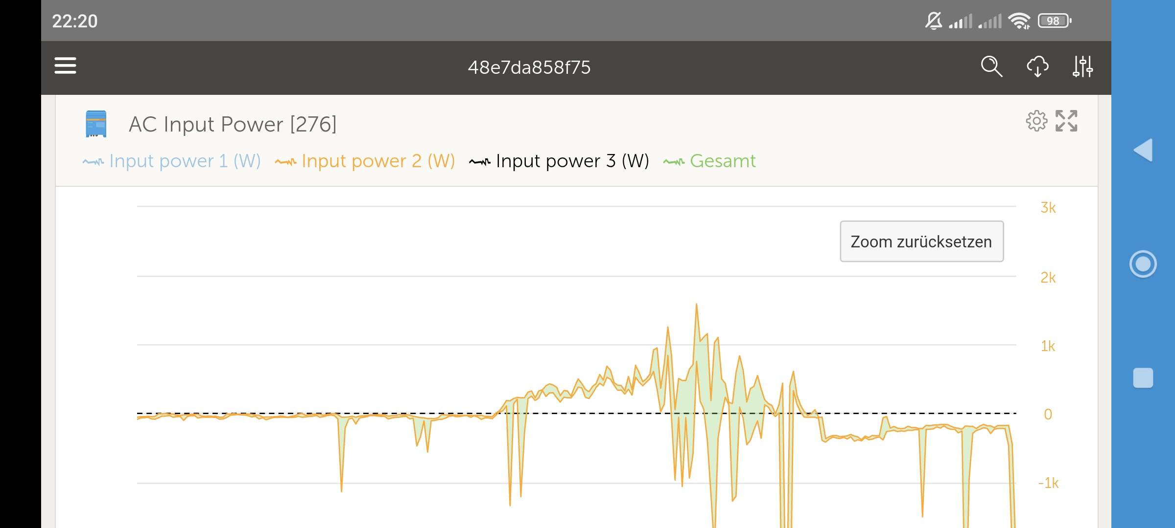

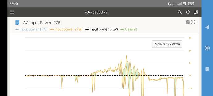

So habe gestern den EM 540 eingebaut.. Leider kein Erfolg, das gleiche Fehlerbild wie zuvor.
Der ist zwar deutlich schneller ,aber leider verrechnet sich da mein System trozdem noch etwas..
Das ist schade. Zumindesi ist es demnach nicht der EM24 und auch nicht ein ethernet-Problem.

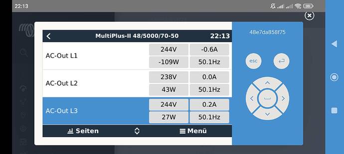

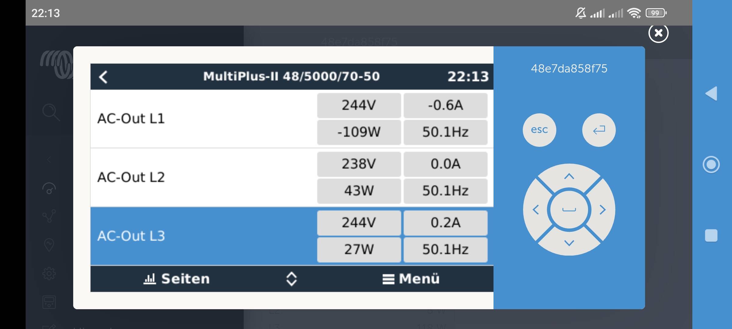

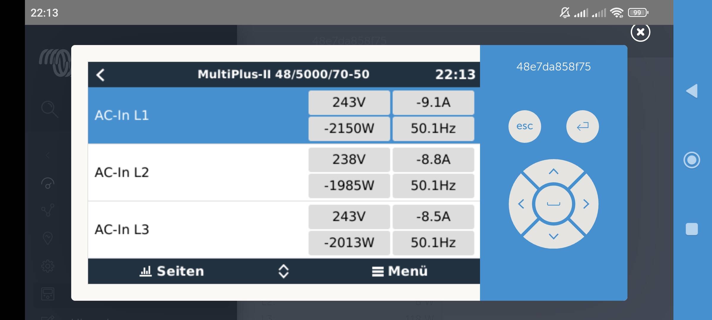

Meine Frage ob alle 3 Multis unter Last die gleiche Leistung bringen, wurde noch nicht beantwortet.
@stromsparer99
Hoffe das ist jetzt das was du meinst
Da wir ja fast alles ausgeschlossen hatten, war mein Verdacht, dass die Konfiguration nicht auf allen 3 Multis identisch installiert ist.
Das kommt bei vielen Installationen vor, weil die User die Konfig für jeden Multi einzeln konfigurieren.
Dabei ist es so einfach eine Konfig zu speichern und beim nächsten Multi die gespeicherte Konfig zu laden.

Ok, das ist aber bei mir doch OK oder nicht?
Ich habe die conf ja gespeichert und so aufgespielt
Wenn du nur einmal koneinen Multi konfiguriert hast, die Konfig gespeichert und dann in jesen Multi geladen hast ist das in Ordnung.
@stromsparer99
So habe ich es gemacht.....
Das kann doch nicht sein ...

Woraus berechnet der denn die AC lasten ?
Kann es sein das die Kabel vom Speicher zu lang sind ?
Die sind ca 4 Meter und dann von Busbar zu multi 70 cm
Nein, das hat mit der Kabellänge nichts zutun. Wenn die Kabel zu lang/dünn wären, und du Verluste darüber hättest, dann würde ja mehr Verbrauch angezeigt.
