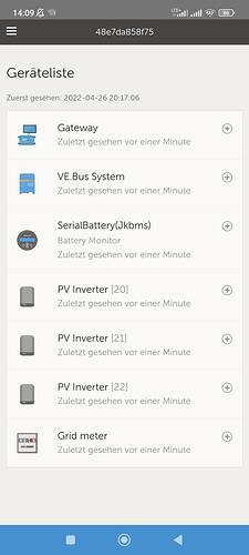

Victron Multiplus2 3x 5000 + 3xFronius Symo7.0 Falsche AC Lasten Ich bekomme es einfach nicht hin
hätte da erst mal n paar fragen, lass den Verbrauch mal außen vor, der ist errechnet.
Woher kommen die Batteriewerte (shunt oder Batterie/ BMS direkt)?
Was zeigen deine Multis an, wenn die Batterie entlädt? (also wieviel Leistung wird tatsächlich umgewandelt). Kannst unter System Setup/ Battery Measurements einschalten was du im VRM sehen kannst.
Was kommt an Leistung von den einzelnen Fronius?
Hast den EM24 mal direkt angehhängt ob der vielleicht ne falsche Phasenzuordnung (linksdrehendes Netz) erkennt?

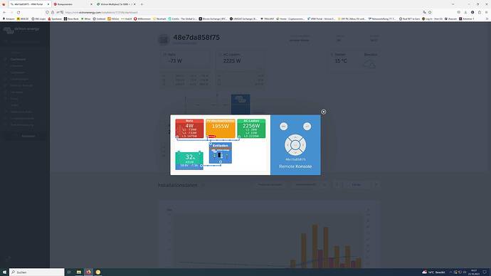

Aber hier ein Bild von jetzt aktuell.
Ich weiß das ich mindestens 320watt Dauerlast habe , aber der zeigt hier was um die 40 Watt nur an.

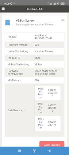

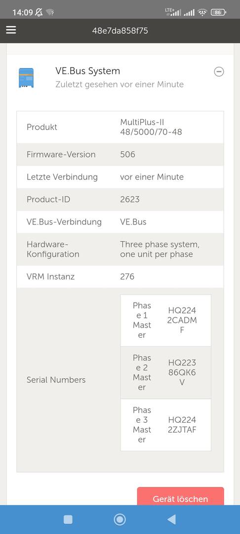

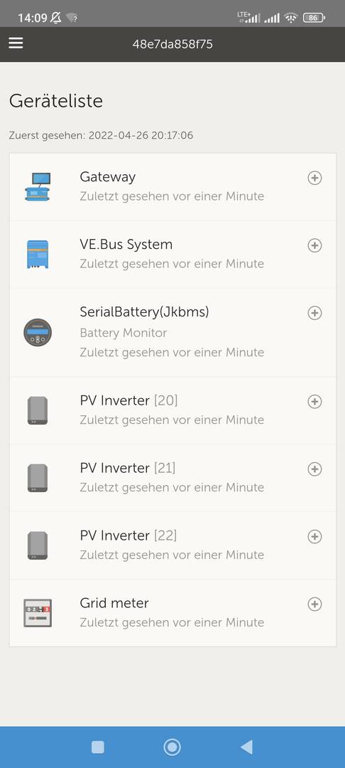

@leo0230 Zeig mal deine device list
@christoph-87
@leo0230 alle 3 liefern Werte?
@christoph-87
Ja alle 3

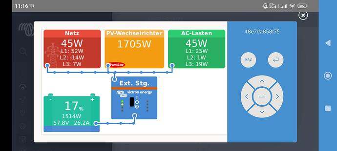

Es funktioniert ja auch das er lasten erkennt, wir haben jetzt zb auf l3 die Spülmasdchine laufen. das zeigt er auch alles an .
Aber i wie fehlen immer wieder 150watt grundlast teilweise zeigt der nur 50 Watt AC Last an obwohl es 350 sind.
Wenn ich in diesen moment die MPs und die fronius ausschalte zeigt er auch bei AC Lasten die 350 richtig an
D u hast jetzt 3 5000er als 12KW.
Vorher hattest du einen 3000er also 2,4KW.
Wenn jetzt die Regelung um 1% schwankt dann sind es bei einem 3000er 24Watt, bei 3 5000er 120Watt.

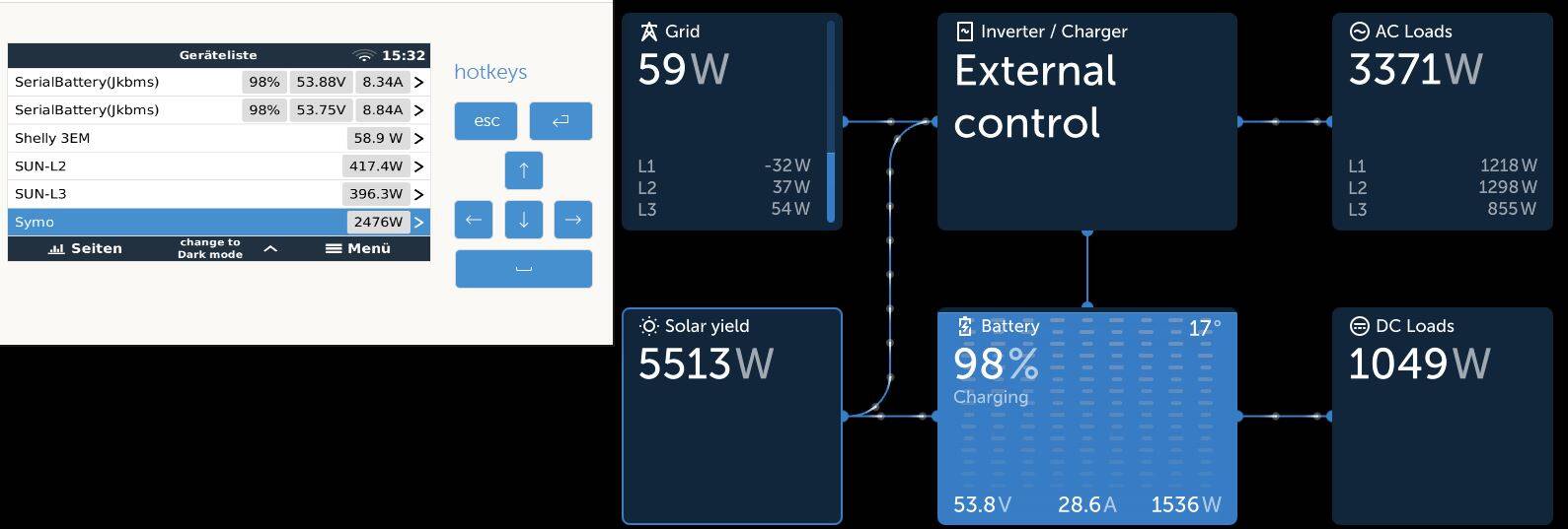

bei mir funktioniert die Load-Berechnung auch nicht.
Das aber mit Shelly 3 EM und am Test PI mit Fronius Smartmeter.
Hab aber nur einen MP2 und 2 SUN2000 die an Batterie hängen.
Sobald sie nichts erzeugen/einspeisen stimmen die Werte halbwegs... aber wenn sie was produzieren... stimmt die L3 gar nicht und die L2 nur teilweise.
Mir kommt vor, dass wenn die SUNs erzeugen werden die Werte aus Symo nicht berücksichtigt.
Die SUNs sind bei mir über dbus-openDTU als "Servicename=com.victronenergy.genset" parametriert (hab auch als .acload versucht - hat auch nicht gepasst)
Im Moment der Bildaufnahme hat der Symo ca. 830W pro Phase produziert... L3 müsste also um die 1226W anzeigen...
