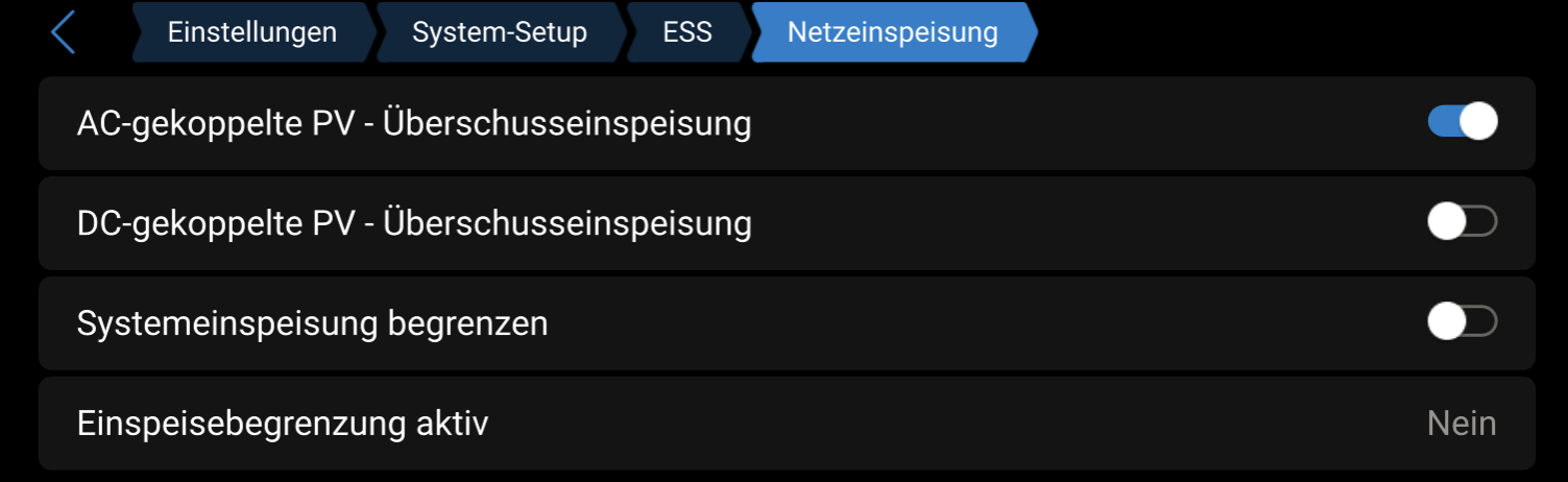

Was stelle ich im Cerbo denn unter ESS / Netzeinspeisung ein? Punkt 1: AC gekoppelte PV?

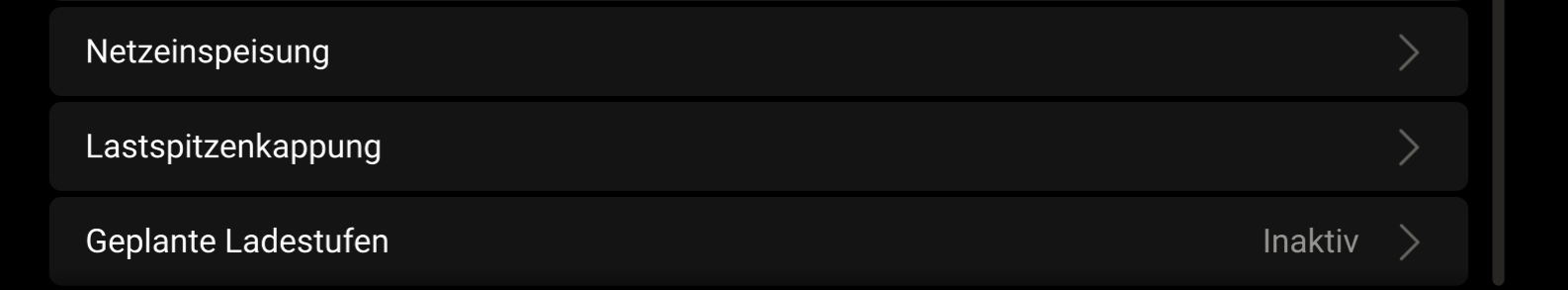

Dann gibt’s noch die Punkte unter Lastspitzenkappung, etc…

Das was Du hast. Wenn bei Dir nur der AC-IN angeschlossen ist und am DC Strang nur der Akkupack, dann wird es AC gekoppelt sein.
Erstmal Nichts. Kann man sich später angucken.
Wichtiger, da gibt es einen Punkt "Sollwert Netz" damit defnierst Du Deine Nulleinspeisung:

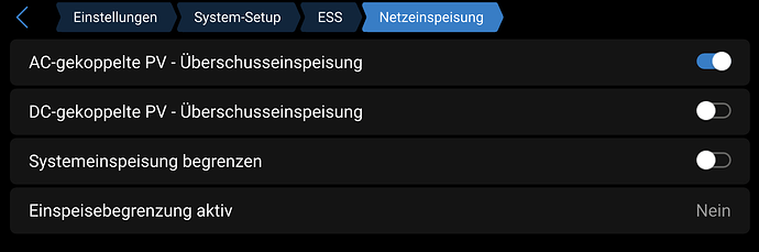

sollte so passen wie DieterP gepostet hat
Mein Verständnis:
Systemeinspeisung begrenzen kannst Du die Einspeisungslimit selber festlegen. Ich versteh das so, dass wenn DU z:b: 70% max PV einspeisen darfst das hiermit setzen kannt.
Eispeisebegrenzung aktiv: würde versuchen die Einspeisung auf null setzen - geht aber nur wenn die PV Wechselrichter steuerbar sind ansonsten wirkungslos.

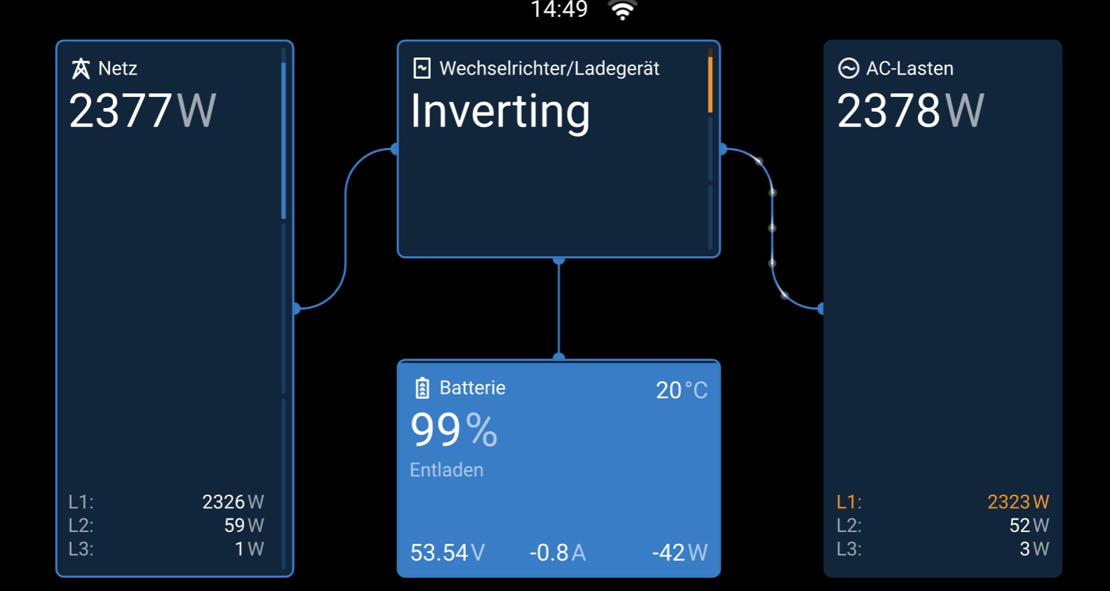

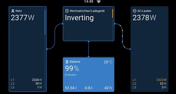

So Batterie ist online, aber irgendwas stimmt nicht. Die Batterie wird entladen, aber nur sehr gering… Kontinuierlich mit 0,8A. Ich finde den Fehler aber nicht.

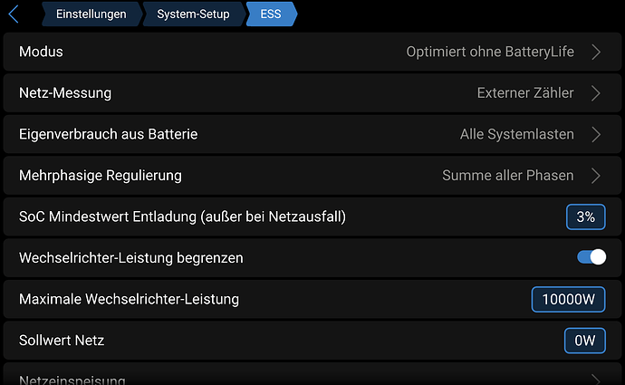

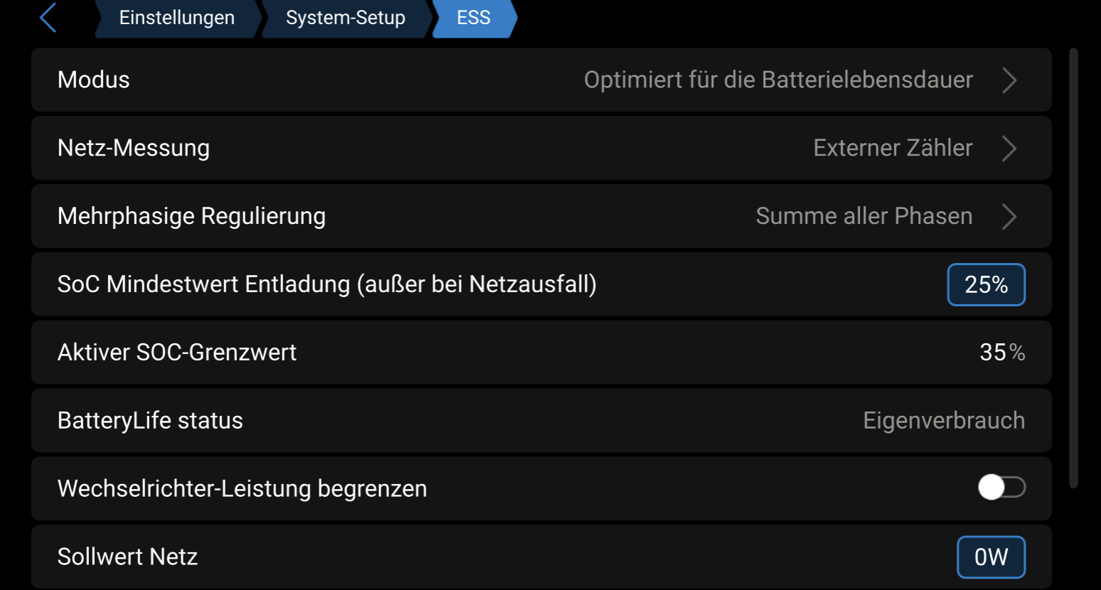

Poste doch mal deine ESS settings
Im BMS ist Entladung aktiviert. Vielleicht etwas in den MP2 Einstellungen?
Ich vermute der ESS Assistent hängt. Der ist extrem sensibel. Einmal im VE Config den Assistenten löschen. Wieder Neu installieren, Settings in einem Rutsch machen. Aufspielen und der MP2 startet neu. Gucken was passiert
Nein, keine Änderung des Verhaltens.
Der Modus auch der Kippschalter ist voll eingeschaltet? Nicht auf Charge Only?
Ich bin so doof!!! Ich habe ja gerade alles angeschlossen, DC Seite erst geladen, Batterie zugeschaltet, AC Sicherung einfach nicht eingeschaltet. Da rechts in der Konsole AC Lasten steht, bin ich im Traum nicht drauf gekommen. SORRY! Schande über mich. Ich lasse das mal so stehen, vielleicht hilft es dem Nächsten :-).
Alles gut - ich wollt schon fragen wo die Lasten denn dran hängen, ob alle Kabel richtig dran sind - dachte dann aber auch “ach was mach mich ja lächerlich mit der Frage” :slight_smile:
Sag mal, die Einstellung des ESS: Optimiert für Batterielebensdauer war das jetzt richtig oder soll ich auf externe Steuerung gehen, weil das BMS das regelt? Da bin ich noch unsicher.
Optimiert für BatteryvLife ist nach meiner Recherche für Blei Sonst was Batterien gedacht darum nutze ich ohne.
solltet du umschalten, sonst erhöht er jeden tag, wo kein Strom vom dach kommt, den mindest soc um 5% und lädt aus dem netz.
