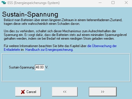

Ja prinzipiell bei Dir. Trotzdem kann man um hier Komplexitäten zu vermeiden auch erstmal ohne arbeiten. Das BMS ist dann eine reine Sicherheitseinrichtung.

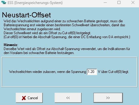

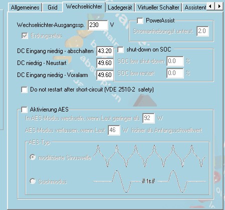

Gut, oder auch nicht. Ich habe gelesen, dass die Werte von meintechblog sinnfrei sind. Zumindest, was die Abschaltspannung (0,005C - 0,25C - 0,7C -2C): alle auf 44,8 V (=2,8 Volt/Zelle) und Erhaltungsspannung (Sustain) = 48,0V (=3,0 Volt/Zelle) angeht.

Was die brauchbaren Kombis angeht: Überlege was zuerst reagieren soll bzw. wo liegt der Notfallmechanismus. Beispiel untere Grenzspannung oder Dynamic Cut off. Hier würde ich den Wert im BMS nochmals ein paar Zehntel niedriger ansetzen als im MPII. Z.B 2.6..2.7 vs 2.8 (oder 41,6…43,2 vs 44.8). Dann sollte der MPII vor dem BMS die Entladung stoppen, falls da was schiefgeht spring das BMS dann ein und stoppt. Du kannst auch 3V oder 48V als untere SPannung beim MPII nehmen ist etwas konservativer aber auch OK. Nach oben eben anders herum.
Also zB. in Summe: 2.7/3V unten und 3.6/3.45V oben (je BMS/MPII). Solange du zwischen 2.5 und 3.65V bleibst alles OK (oder sehr konservativ zwischen 3 und 3.4). Je weniger Du den Bereich nutzt desto “schonender”.

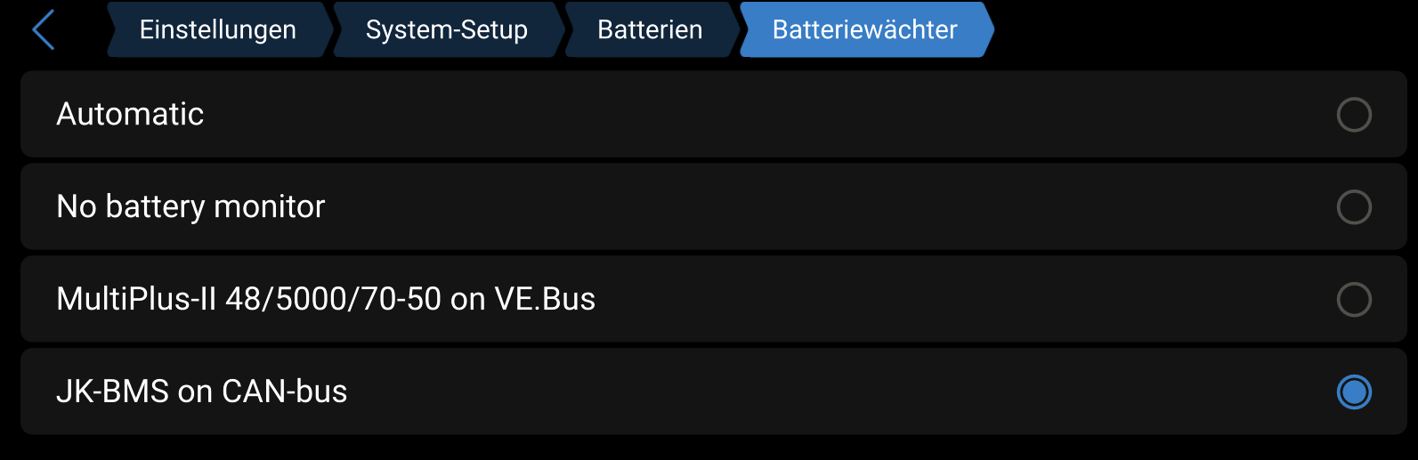

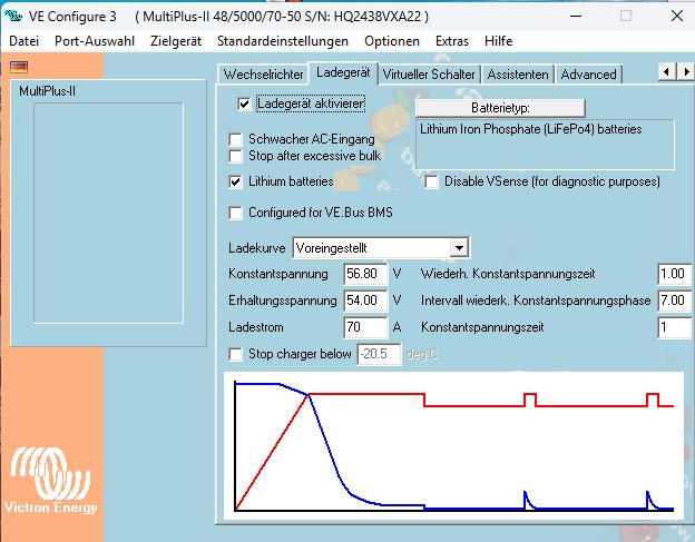

Ja, das trifft es gut, vielen herzlichen Dank! So hatte ich es vor. Ich habe jetzt auch endlich nach langer Bastelstunde das BMS in die Geräteliste bekommen. Typ A Kabel gebaut, die Pins 3 (grün-weiß)/8 (braun)/7 braun-weiß) eines einfachen Patch-Kabels gehen am BMS Stecker auf die 6/5/4. Dann muss das in den VE.can port 2 (links) und der Endwiderstand am Cerbo gesteckt werden. In Cerbo Remote Console dann Settings, runter scrollen, Services, VE.can port 2 auf can_bus BMS (500 kbit/s stellen). In VE.can port 1 funktionierte es bei gleicher Einstellung NICHT! Dann RESET des Cerbo. Dann tauchte das JK BMS in der Liste auf.
In VE configure jetzt Battery Monitor ein oder aus? Ich möchte, dass der Victron steuert und nicht das BMS und das BMS erst ganz am Ende der Kette rettet, was zu retten ist ;-).

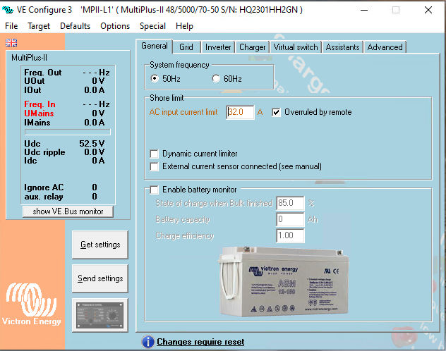

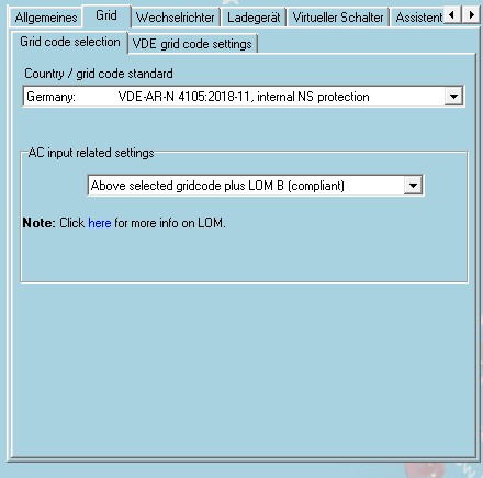

AC-Seitig habe ich ja eine C20A Sicherung und 2,5mm2. Stelle ich in der Config also 20A für AC input current limit ein? Das Häkchen bei overruled by remote müsste dann aus, richtig?
bei mir läuft 19A = Nenndaten des MP2-5000 ohne Probleme
Es ist ja auch "nur" eine Konfigurationseinstellung. Den Leitungsschutz erledigt der LS-Automat.

Mit VE meinst Du Venus auf dem Cerbo? Du kannst ohne DVCC bzw. BMS starten.
Steuern tut immer (solange er läuf) der Cerbo/Venus - nur die Quelle der Information und Randparameter ist eine andere.
Bei 20A (C Characteristic) kannst Du 20A einstellen, ich mach aber meist auch immer 1A weniger als abgesichert. Ist aber wohl eher wegen dem Sicherheitsbedürfnis.
Mit VE Configure meinte ich die schöne alte Software, die in den MP2 schreibt. Die, wo man auch die Assistent Werte einträgt.
OK da musst Du das overruled by remote drin lassen, damit der Cerbo Werte ändern kann. Das bezieht sich wohl auf steuern der Stromstärke generell (nicht max wert zumindest im ESS Betrieb).

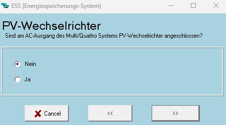

und als Beispiel für einen ESS Betrieb nur AC gekoppelt:

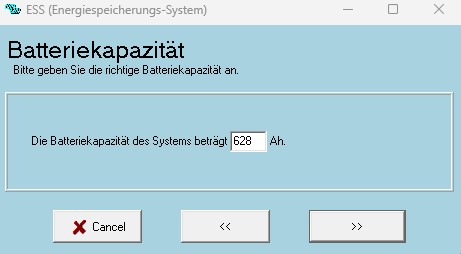

Frage zur Batteriekapazität im Batteriemonitor @dieter_p : Du hast dort 628 Ah eingetragen. Was ist das für eine Batterie? Ich bin davon ausgegangen, dass die Kapazität der einzelnen Zelle eingetragen wird. Es scheint aber, dass die Gesamtkapazität eingetragen wird? Im BMS wird die Kapazität der einzelnen Zelle angegeben. Warum willst Du bis 0% runter? Ich kenne das nur so, dass man sich im Idealfall zwischen SOC 20% bis max. 90% bewegt, um die Zellen zu schonen. Nur dann hat man praktisch keine Chance eine Balance zu erreichen, richtig?

:slight_smile: Schaltet man Zellen in Reihe (Ein Akkupack) bleibt die Kapazität gleich.
Schaltet man Zellen parallel addiert sich die Kapazität.
Hast Du einen Pack nur in Reihe geschaltet, entspricht der Eintrag (BMS & Victron) der Zellenkapazität. Mein Beispiel zeigt 2 Akkupacks die parallel zueinander verschaltet sind. 314Ah + 314Ah = 628Ah.
Eigentlich klar :-). Steigt ja nur die Spannung.

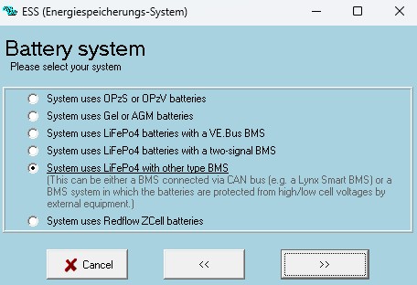

Prüfe das gerne nochmal im GX Device. Ich meine die Konfiguration im Ve.Configure hat die Wahloption freigeschaltet. Hab danach noch im GX Device selbst umgestellt:
Danach ist nach meinem Verständnis der Batterie-Monitor aus dem VE-Configure nicht mehr aktiv.
Damit ist der Multiplus als Sicherheitsinstanz aber auch raus. Wenn das chinesische Premiumprodukt jetzt falsche Werte liefert, fackelt die Kiste ab, richtig :-)? - Eigentlich auch nicht, was ich will…
Was stelle ich im Cerbo denn unter ESS / Netzeinspeisung ein? Punkt 1: AC gekoppelte PV?

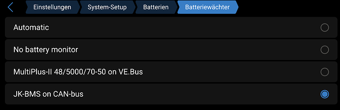

Hier wählt man quasi aus woher:
  • SOC
  • Gesamtspannung
  • Gesamtstrom
  • Temperatur
genommen wird.MPII ist “ungenau”, nur wählen wenn nichts besseres. Hat man nur ein Pack angeschlossen nimmt man das BMS von dem.
Hat man mehrere Packs und eine Lösung wie den Batteryaggregator nimmt man den.
Hat man einen Extra Shunt sollte man den auswählen - da typischerweise am genauesten.
Der MPII ist keine Sicherheitsinstanz - es ist ein Ladegerät das sich im Rahmen der konfigurierten Werte bewegt. Die werden eben im ESS Betrieb von Venus vorgegeben.
Fällt das Venus Device aus geht er in den STandalone betrieb, daher ist auch wichtig was im MPII konfiguriert ist quasi als Fallback.
