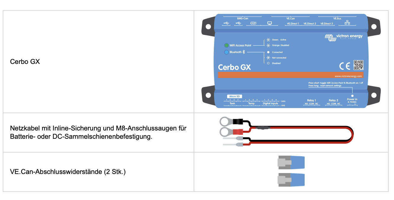

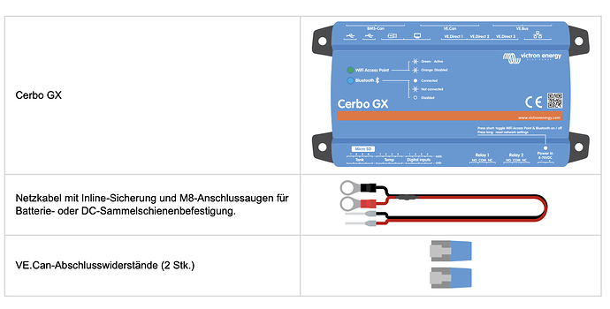

Vielen Dank! Sehe ich das richtig, dass ich für den Cerbo GX ein weiteres Netzteil verbauen muss? Wird das auch noch extra abgesichert? Dann brauche ich noch Platz in der Verteilung, die recht begrenzt ist von der Größe.
das kannst du direkt aus dem Akku versorgen.
Also an den DC Anschlüssen des MP2 abgreifen?
ja kann man dort mit Unterklemmen, die mitgelieferte Anschlussleitung hat sogar eine Schmelzsicherung integriert.
Hast Du da vielleicht einen Link oder Foto, damit ich mir das besser vorstellen kann? Ich habe die Geräte noch nicht hier. Da sind doch nur M8 Gewinde. Da kann ich doch keine zweite Leitung mit Kabelschuh abgreifen. Also wie soll ich das praktisch aufbauen?
Victron denkt immer noch in Bleibatterien. Alles, was die schreiben, ist natürlich grundsätzlich sinnvoll, man muß es allerdings im eigenen Kontext hinterfragen.
schau dir das Kabel an, das solltest du einfach mit unter klemmen können, Sicherung ist in der + Leitung.
