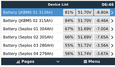

Hier mal mein aktueller SOC Stand der BMS
Der Shunt sagt übrigens 30% (vermutlich eher zu niedrig) - alle Packs hatten zum gleichen Zeitpunkt 100% (also reale 100% anhand der Stromaufnahme geprüft).
Jetz könnte man auf die Idee kommen, naja der SOC ist je höher desto größer die Kappa. Das sieht zwar gerade so aus, aber die Ströme sind auch entsprechend anders. Am Ende zählt die Spannung an den Limits.
Anmerkung: Seplos springt so gut wie nie auf 100% bleibt immer bei max 98%. JK würde in diesem Fall auch ruckzuck 99% erreichen, wenn ich die Ladung laufen lasse und dort verharren bis die mystischen BMS Kriterien erreicht sind, bei dem es auf 100% springt.

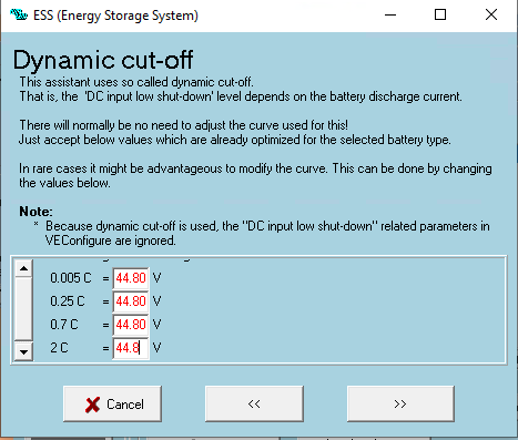

Jetzt mache ich mich an die Einstellungen. Im ESS Assistant:
Dynamic Cut off Wert. Manche sagen lassen, manche gehen überall auf 48, 49 oder gar 44,8?

TAB: Assistant Configuration
ESS (Energy Storage System) (size:1031)
*) System uses LiFePo4 with other type BMS
(This can be either a BMS connected via CAN bus (e.g. a Lynx Smart BMS) or a
BMS system in which the batteries are protected from high/low cell voltages by
external equipment.)
*) The battery capacity of the system is 314 Ah.
*) Sustain voltage 48.00 V.
*) Cut off voltage for a discharge current of:
0.005 C= 48.00 V
0.25 C= 48.00 V
0.7 C= 48.20 V
2 C= 48.00 V
*) Inverting is allowed again when voltage rises 1.20 V above cut-off(0).
*) Relevant VEConfigure settings:
  • Battery capacity 314 Ah.
  • PowerAssist unchecked
  • Lithium batteries checked
  • Dynamic current limiter unchecked
  • Storage mode unchecked
Total size of all assistants including the required
(hidden) system assistants is: 1090
TAB: Advanced
limit internal charger to prioritize other energy sources unchecked
Das hier oder?
Also ich habe das so verstanden, dass dann der MPII dann die Entladung stoppt und je nach Einstellung erst wieder startet wenn man 1.x V (restart offset Gesamtpack) höher liegt. 2.8V auf Cellebene finde ich OK - ich komm da im Regelbetrieb nie hin. Kleinste Spannung in den letzten 6 Monaten 3.1V. Ich hab’s so niedrig, damit ich im Fall netzweg / im Inselbetrieb noch Reserve habe.
Wer es sicherer haben will nimmt die 3V also 48V gesamt.
