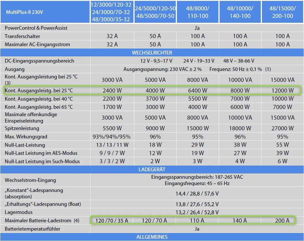

Nein. Der Multi 5000 ist für 50A Dauerstrom über AC in ausgelegt. Die muß man nicht ausnutzen, aber wer z.B sein ganzes Haus über den Multi laufen lässt, kann das tun.
Und das passt nun zum hier angefragten einphasigen 5k im ESS Betrieb? Da hab ich meine Zweifel.
Von daher ist wohl üblicher und klar beschrieben:
Der Wechselrichter des 5k liefert 4000W bei 25°C dauerhafte Wirkleistung.
D.H. sowohl wenn man den AC-OUT gar nicht benutzt oder im Fall eines Netzstromausfalls ist das die Nennleistung was dort rauskommt.
Die 50A sind eine Stromstärke die sich aus Durchleitung und/oder Durchleitung + Wechselrichterleistung ergeben.
Ist Durchleitung gar kein Punkt, ist das daneben dimensioniert.

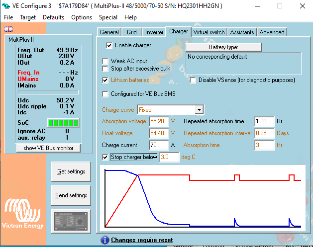

Also ich habe mein ESS auf 210A max DC konfiguriert - mehr geht ja eh nicht. Nehmen wir 57,6V*70A→ 4032W. Aber da man typischerweise vermutlich eher ~52V haben wird sind es in der Realität 3.6kW oder 11kW total mit 16A auf der AC Seite.
Oder die 50A wenn man durchleitet - in der Praxis aber vermutlich 32A limitiert - also ich habe zumindest die MP2 nur mit 3x32A angeschlossen.
Meiner hängt an einer 25A-Sicherung, die die Leitung zum Multi sicher absichert.

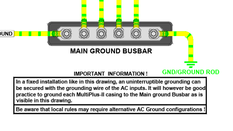

So, noch eine Frage: Ist die Gehäusemasse vom Victron MP2 5000 verbunden mit der Erdung des Input? Oder muss ich ein separates Massekabel ziehen? Wie verhält es sich mit dem Masseanschluss am Batteriegehäuse?

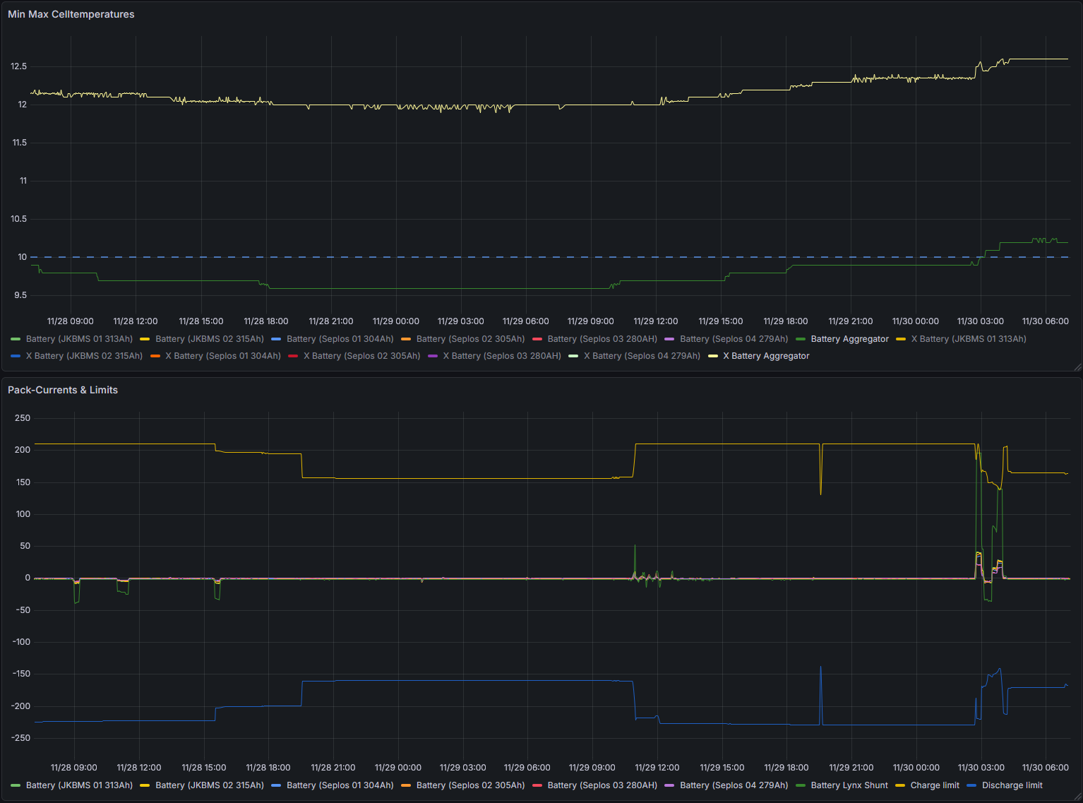

  • CCL, DCL wird von einem BatteryAggregator BMS geliefert (optional, da ich mehrere Packs parallel betreibe) - könnte jedes BMS sein oder evtl. auch in NodeRed. oder eine Feste Einstellung (das absolute max habe ich in Venus konfiguriert)
  • Mein MPII bzw. Venus OS steuert die eigentliche Ladelogik ABER u.a. anderem eben basierend auf den Werten die vom BMS bzw. Shunt kommt.
DCL, CCL (Discharge current limit & charge current limit): kann man auch fix im Laderegler einstellen (basierend auf Datenblatt des Akkus). Je nachdem ob man alles die gleiche Chemie hat, ob man temperaturabhängig regeln will etc macht es Sinn den Wert extern beeinflussen zu können.

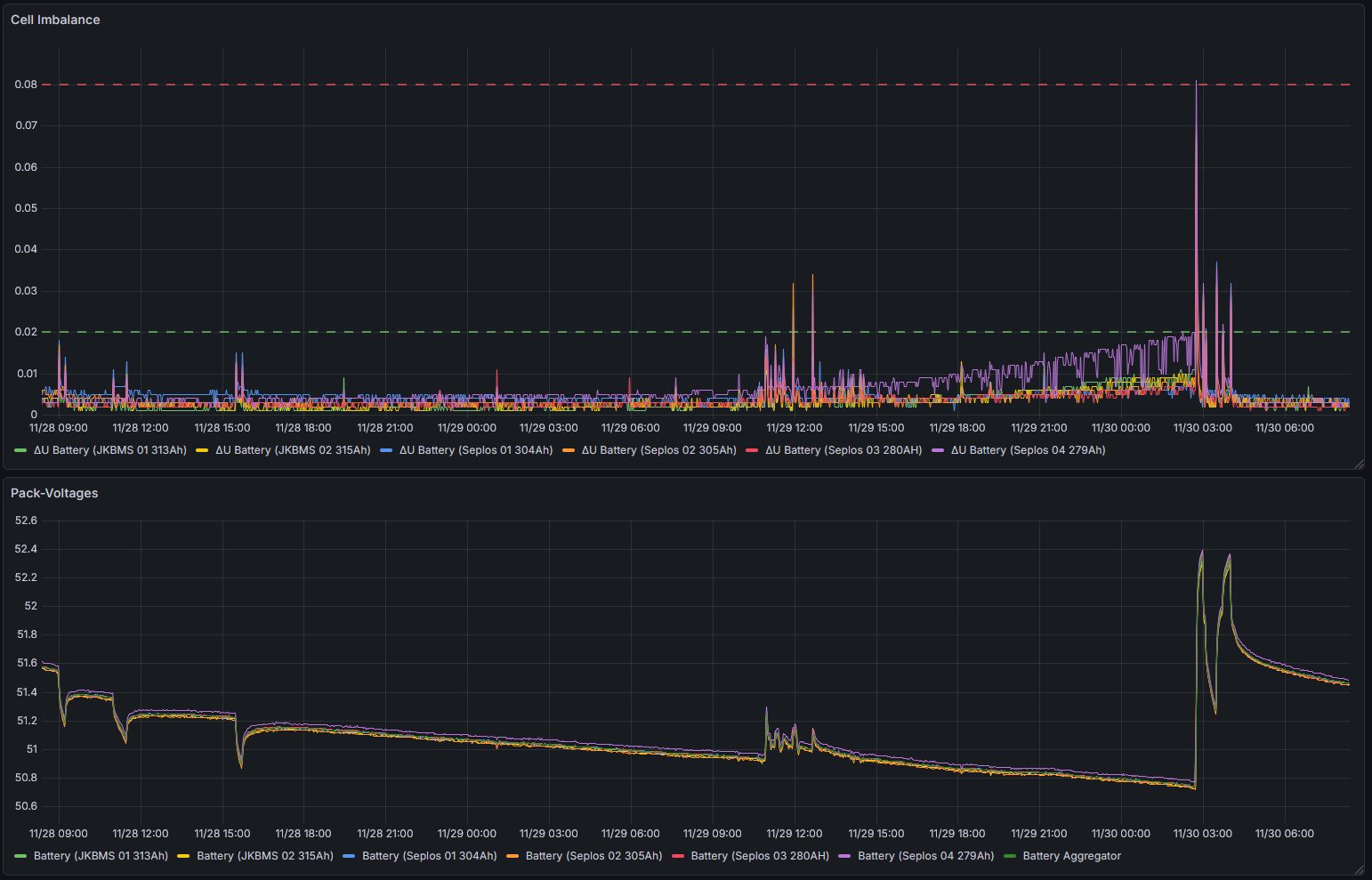

Hier mal ein Beispiel. Untere Kurve sind die aktuelle Ströme (Summe vom Shunt) + die Limits. Man Sieht das die Gesamtlimits sich abhängig vom Batteriezustand ändern (u.a. von der Temp.). Jedes BMS hat noch seine individuellen Limit - die beachte ich hier aber nicht.
Man sieht auch der MPII geht regelt seinen Ladestrom auch runter (ganz rechts heute morgen, die grüne Kurve des Lynx ist der Gesamtstrom) wenn das Limit erreicht wurde.

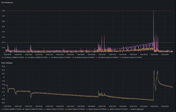

Balancer sind da nochmals separat zu betrachten (auch wenn teils im BMS verbaut). Diese sollten wirklich nur (OK wieder bisserl Philisophiefrage) im obersten Spannungsbereich aktiv werden. Typischerweise kurz vor voll - im Sommer vermutlich automatisch im Winter steuer ich das manuell wenn der Strompreis günstig ist (lade und halte für einige Zeit auf 100%).
Dazu dann auch wieder ein Entscheidungsmonitoring - hier sieht man Seplos 4 tanzt etwas aus der Reihe - aber solange das nur kurz ist (in dem Fall kurzes Lade mit maximalem Strom) - kann man das noch ignorieren.

Mir fehlt noch die Info zur Erdung. Wie hast Du das gelöst? Oder wie löse ich das am einfachsten? Dann könnte ich auch das schon mal vorbereiten.
Thema Leitpaste: Mein Elektro Nachbar hat mir davon abgeraten, Übergangswiderstände sind bei ihm dadurch extrem hochgegangen, er hat sie weggelassen, ich jetzt auch.
Gar nicht - Also meine Packs (weder Gehäuse noch DC -) sind nicht geerdet - dazu gibt es im Forum auch ein paar Threads. Also ich habe da keinen klaren besten Weg rauslesen können. Die Gehäuse sollte ich vermutlich besser erden - ich warte mal was hier jetzt von den Experten noch an Antworten kommen.
Die MPII sind nat. geerdet.
Ich würde es nicht Leitpaste sondern Antikorrosionspaste nennen. Ich würde sagen auf einem Schiff Pflicht im Haus eher drauf verzichten. Also ich habe bisher keinen Unterschied zwischen den Packs feststellen können (mit und ohne Paste). Die Verbinder ordentlich mit Alkohol reinigen reicht meist. Das richtige Anzugsmoment und gut.
Meine Gehäuse der Packs habe ich geerdet und die Victron sind's über die Zuleitung eh.
Zeitdem die Akkupacks geerdet sind ist die Modbus Kommunikation störungsfrei. Das als Praxiserfahrung.
Weißt Du, ob die victron Gehäuse auch mit der Erde verbunden sind? Sie haben ja eine extra Schraube am Metallgehäuse. Sonst könnte ich doch das Gehäuse der Batterie mit dem Gehäuse des victron verbinden. Dann wäre das über die Zuleitung des Inputs gleich geerdet, oder?
