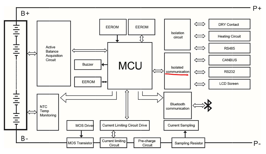

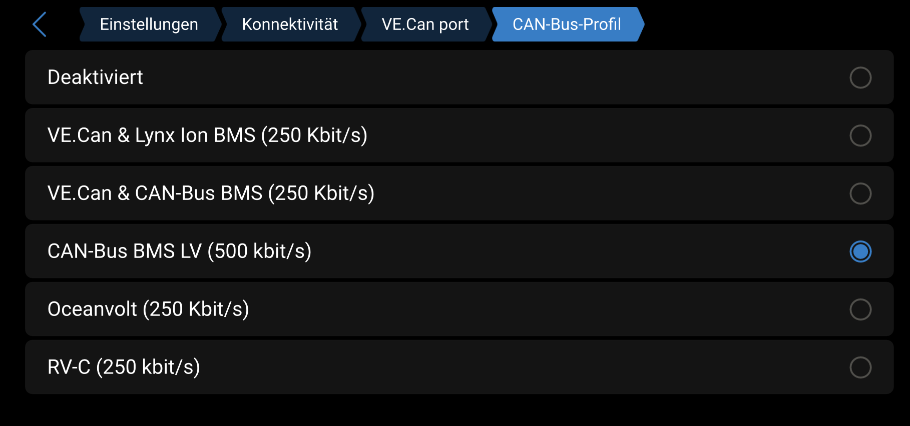

Das klingt für mich ausreichend, aber: Da soll es doch ein Problem mit dem JK Inverter BMS und der Baudrate geben, weil man die am MP2 GX nicht verstellen kann. Und dann soll der Can Bus nicht galvanisch getrennt sein, was ein Problem ist. Oder sehe ich das falsch?
Ist mir Nicht bekannt. Du stellst den CAN Bus auf diese Settings und im JK BMS auf 04 Victron CAN und es funktioniert.
Wieso? für mich ist die DC Seite eh gekoppelt (auf gleichen Potential) da nur eine Batterie vorhanden ist und die Erdung beider Komponenten liegt auch bei korrekter Durchführung auf gleichem Potential.
Die Probleme treten dann auf, wenn die Minusleitung zur Batterie unterbrochen wird, der MPII weiter Strom zieht und der dann probiert über die Masse des Datenkabels zu kommen.
Das zerstört dann die gesamte Elektronik.
Dafür reicht schon ein unbedachter Moment bei der Demontage.
Oder das BMS trennt wegen irgend einem Fehler, nämlich die Minus Leitung!

Wenn man das so tun möchte (die ModBus TCP Anbindung funktioniert jedenfalls auch über Wlan). Ein CAN BUS Isolator per Optokoppler gibt es für ein paar Euro wenn man denn nicht mit der Isolation im JK BMS zu recht kommen mag:
Ich kann jedenfalls keine Glühdrähte bei mir attestieren im CAN/Ethernetkabel wenn das BMS die Lastverbindung am MOSFET kappt. Manche aufgeführten Gründe erscheinen mir eher missverstandene Internetfunde zu sein.
