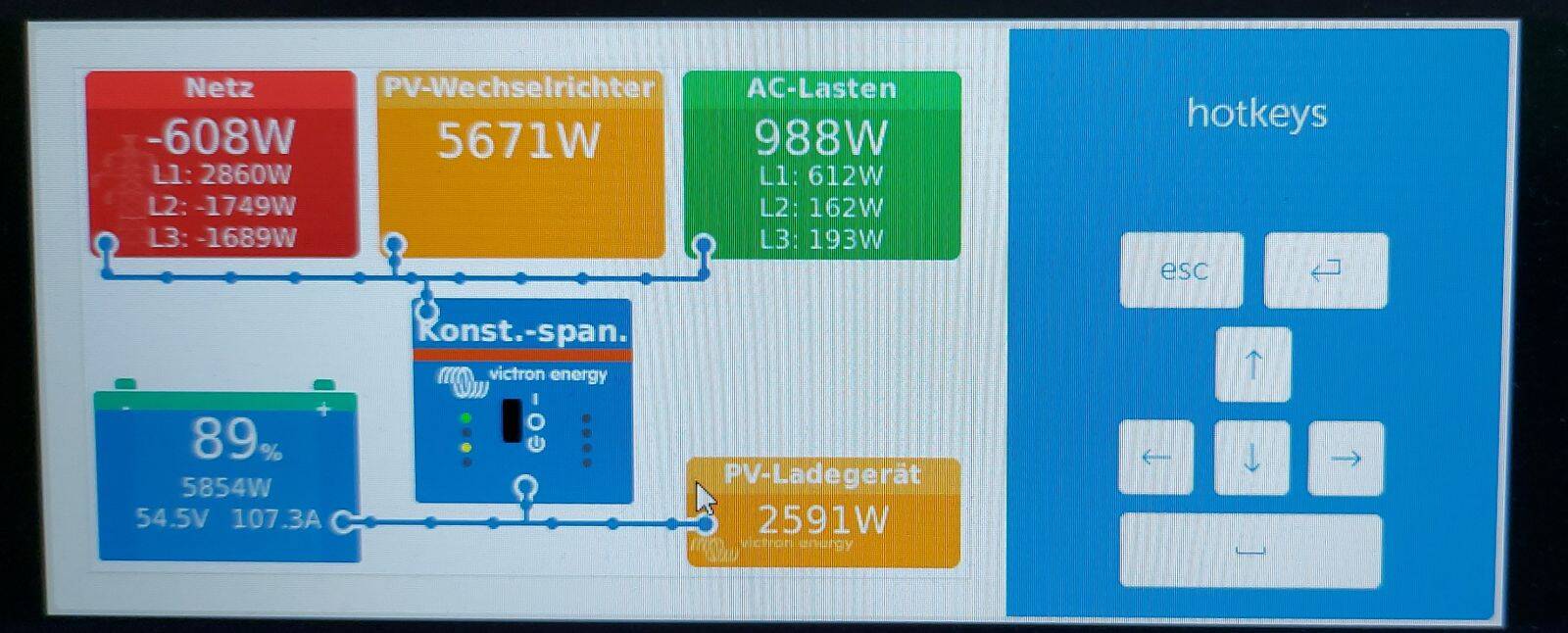

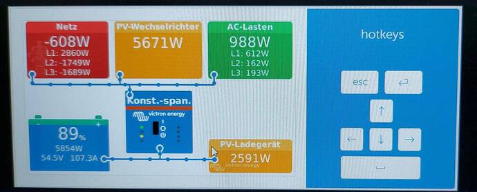

Habe jetzt mal etwas in meinen Screenshots gesucht und das hier gefunden
Wenn man die 47,5A vom Laderegler abzieht, dann kommen jetzt auch nur 59,8 von den Multis.
Am Netzzähler sieht man 4609Watt Schieflast
Dann müssten die 70A bei leerem Akku erreicht werden, wenn die Ladespannung noch niedrig genug ist. Rein rechnerisch wäre das bei 80% Wirkungsgrad bis 52,2V der Fall.

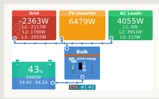

Weil grad die Sonne scheint, man sieht das die Schieflast unter 4600W liegt. Und er bleibt wieder wie festgenagelt auf 65A stehen.

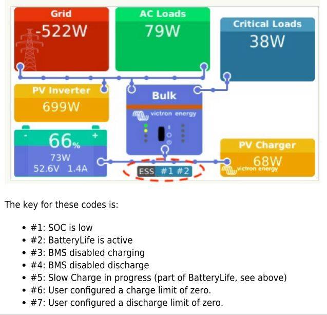

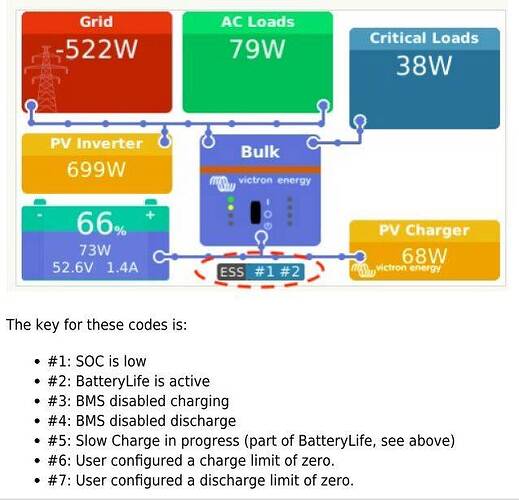

Habe mein VRM nun auch repariert bekommen, hatte mich dann doch gewurmt, dass es nicht geht. Es lag an ungültigen Werten im DBUS, die ich da reinpushe. Hab da etwas aufgeräumt, jetzt überträgt er fleissig ins VRM.
Dafür hab ich jetzt unten die Anzeige ESS #1 und #2 stehen ... keine Ahnung warum.
Heißt normalerweise, dass du BatteryLife aktiviert hast, und der dort automatisch gesetzte SOC erreicht bzw. unterschritten wurde.
@saugnapf dass zeigt er mir im VRM auch an, aber der SOC ist nicht low und BatteryLife naja ...
Sind 3907 Watt Schieflast. 4,6KVA sind ca 3680Watt. Eigentlich bist du schon in Schieflast
Wenn der SOC unter dem in BatteryLife gesetzten Wert liegt, ist der SOC low. Brauchst ja nur nachzusehen.
@saugnapf das System läuft im ESS Mode 3, da gibt es keine Settings für Battery Life, wenn ich aber wechsel, ist 5% minimum Soc eingestellt, und active Soc Limit steht auf 55%.

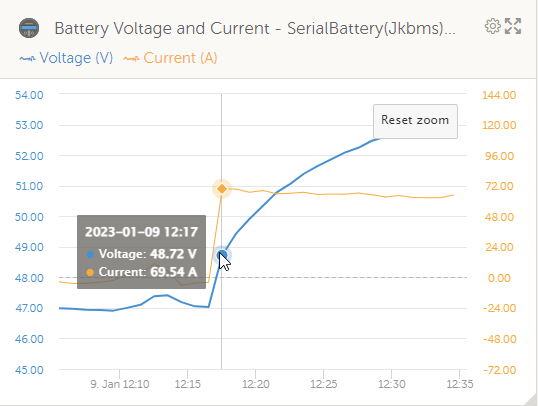

Ui, einiges verpasst beim Tippen... Aber Dein Kommentar hat mich noch mal dazu veranlasst in das Logging zu schauen. Da habe ich dann mal stark reingezoomt, weil das Thema Ladespannung ja viel Diskutiert wird:
Was man da in der hohen Auflösung sehen kann, ist dass bei einem niedrigen SOC, Batteriespannung unter 48V, der Ladestrom am Anfang tatsächlich für wenige Sekunden/Minuten mal an den 70A kratzt und dann aufgrund des bei LiFePo üblichen steilen Anstiegs der Spannung ganz unten der Ladestrom schnell runter geht auf die 60A.
Wenn es dann tatsächlich daran liegt, ist es schon echt ärgerlich. Denn an sich kann er ja 70A doch problemfrei verkraften... Und macht beim Entladen ja noch deutlich mehr... Und 10A Ladeleistung ist halt schon ein Wort... Gerade in der Übergangszeit, wenn mal nur kurz die Sonne raus kommt bei etwas größeren Anlagen.
