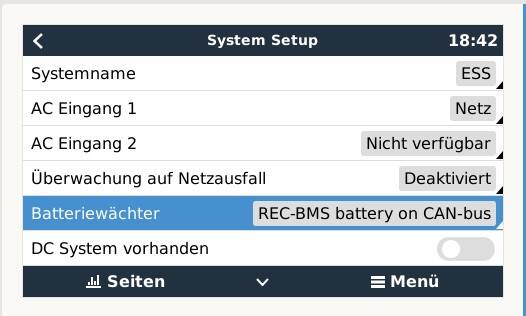

Wenn du das JK mit Treiber im Victron integriert hast, dann sollte Victron die Spannung vom JK zeigen.
Oder hast du vergessen das JK als Batterimonitor auszuwählen?
@stromsparer99 Ich ziehe mir alle Daten per MQTT aus dem VenusOS und kann da auch die vom MP2 gemessene Spannung separat auslesen, deshalb kann ich das unterscheiden. Im VRM habe ich die Option noch nicht gefunden, da wird in den Widgets immer der aktive Batteriemonitor genutzt, dass ist richtig.
In der Venus OS hast du aber das JK ausgewählt?
Hier kannst du noch auswählen, welche Batterimonitore im Dachboard angezeigt werden
