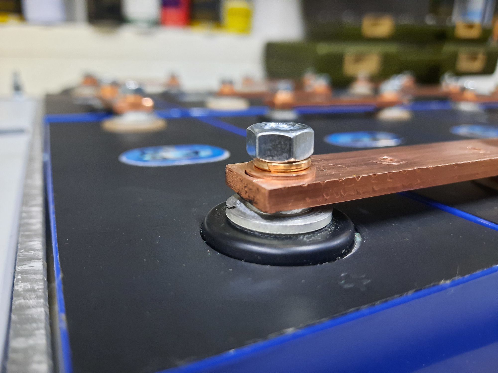

Hast du wirklich Kupfer auf Alu? oder sind die Verzinnt, Verzinkt, Verchromt?
Cu auf Alu.
Mit der Pasta keine merklichen Probleme.
Kupfer und Alu verträgt sich nicht wirklich gut, da kommt es zu Kontaktproblemen.
Mit der Pasta anscheinend nicht. Hab vorm zusammenbau alles mit Schleiffließ behandelt und entfettet.
Seitdem sind paar hundert kWh durch die packs gegangen.
Aber ich werde morgen wenn die mit 60A geladen werden durchmessen ob ich einen großen Spannungsabfall irgendwo zwischen Pol-Busbar finden kann.
Vielleicht verhindert ja die Paste die Kontaktkorrosion.

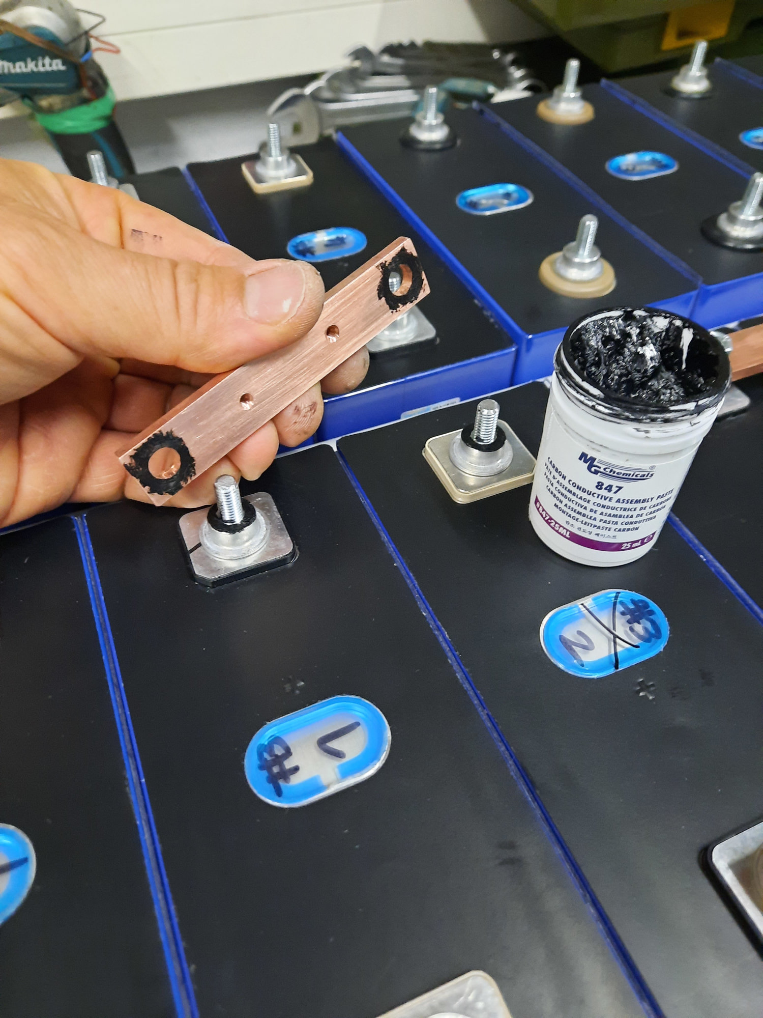

kontaktkorrosion kann nur in verbindung mit feuchtigkeit entstehen die paste verhindert dies
es gibt spezielle pasten für alu/kupfer verbindungen die das aluminiumoxid beim verschrauben zerstören
zb wago 249-130
https://www.elektroversand-schmidt.de/In-der-Verteilung/Reihenklemmen/Wago-Reihenklemmen/Wago-TOPJOB-S/Zubehoer/Wago-Alu-Plus-Kontaktpaste-249-130.html?isextsearch=alist
zb wago 249-130
das da geht ja wenigstens noch vom Preis her ;-)
Also alles nochmal runter und die Paste unter die Busbars drunter.
Und vorher die Kontakte bisschen anschleifen und säubern

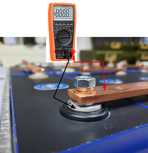

Bin heut bei einem pack durchgegangen: 1.2mV war das maximale was ich gemessen hab zwischen Pol <-> Busbar. Der Pack hat grad mit 40A geladen. Das wären 0.03mOhm.
An 3 Polen bin ich nicht rangekommen weil die Busbar den Pol so verdeckt.
Also alles ok, kein Kontaktproblem bei mir.
Aber ja - Übergangswiderstände sind schon sehr problematisch. Hab auch zum Kämpfen gehabt bei meinen ersten builds. Da hatte ich mal 80mV oder so zwischen bar u pol.
Das ist einer der Hauptgründe warum dann das Pack unbalanced wird.
Passive top / active balancer kommen aus dem tritt.

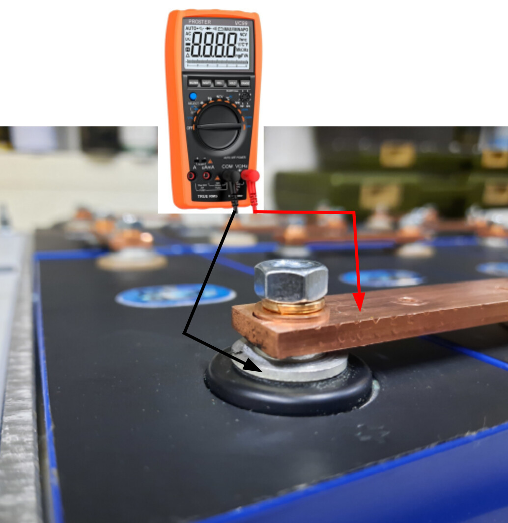

Man sollte auf jedem Fall selbst durchmessen wenn richtig Strom fließt ob da spannung abfällt.
Wie geht man da genau vor?
Halt mal das Multimeter da dran wenn Strom durch den Akku fließt.
Übergangswiderstand errechnet sich dann aus dem Spannungsabfall zwischen Pol<>Busbar und dem Strom der fließt: R=U/I
In meinem Fall waren das 1.2e-3/40=3e-5 Ohm

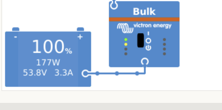

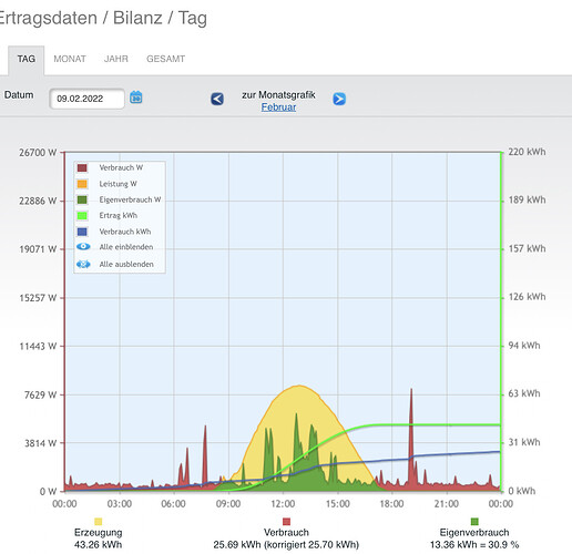

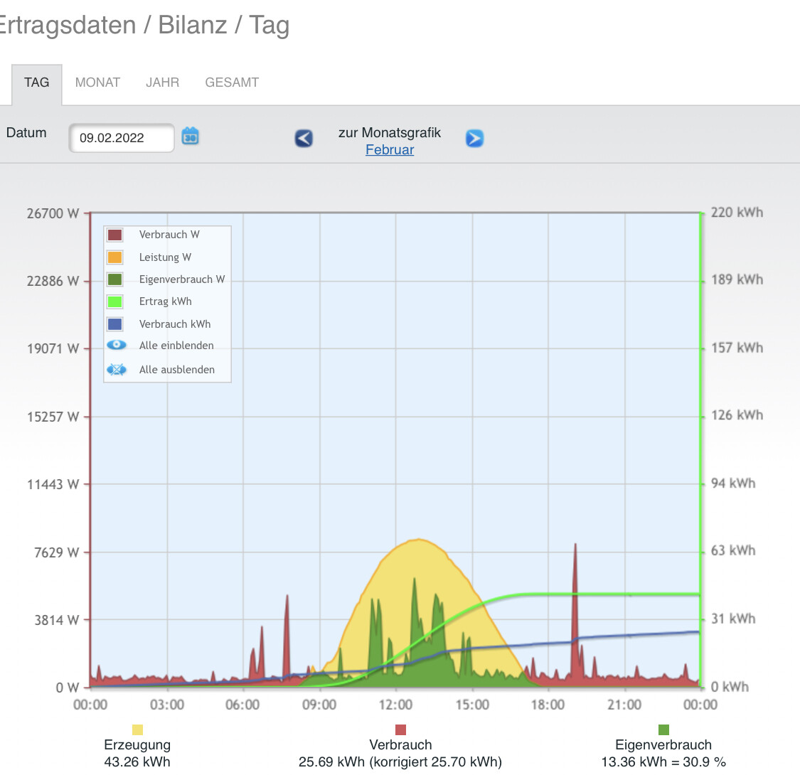

schade, dass der Victron den Speicher nicht einfach immer mit 4000Watt läd :smiley:
Je voller der Speicher ja wird um so geringer wird die Ladeleistung :frowning:
Ich warte seit Tagen, dass der Speicher mal endlich bei 100% ist und nicht mehr geladen wird.
Schalten ihm extra immer schon nur dann ein, wenn Überproduktion ist.
Gehe ja davon aus, dass das normal ist oder!?
Läd heute schon seit 5 Stunden. Sonne ohne Ende.
Heute morgen waren es noch 650Watt. Jetzt nur noch 166Watt
normal ist das nicht
es sei denn du hast wenig pv leistung zur verfügung so dass der einfach nicht mit mehr laden kann

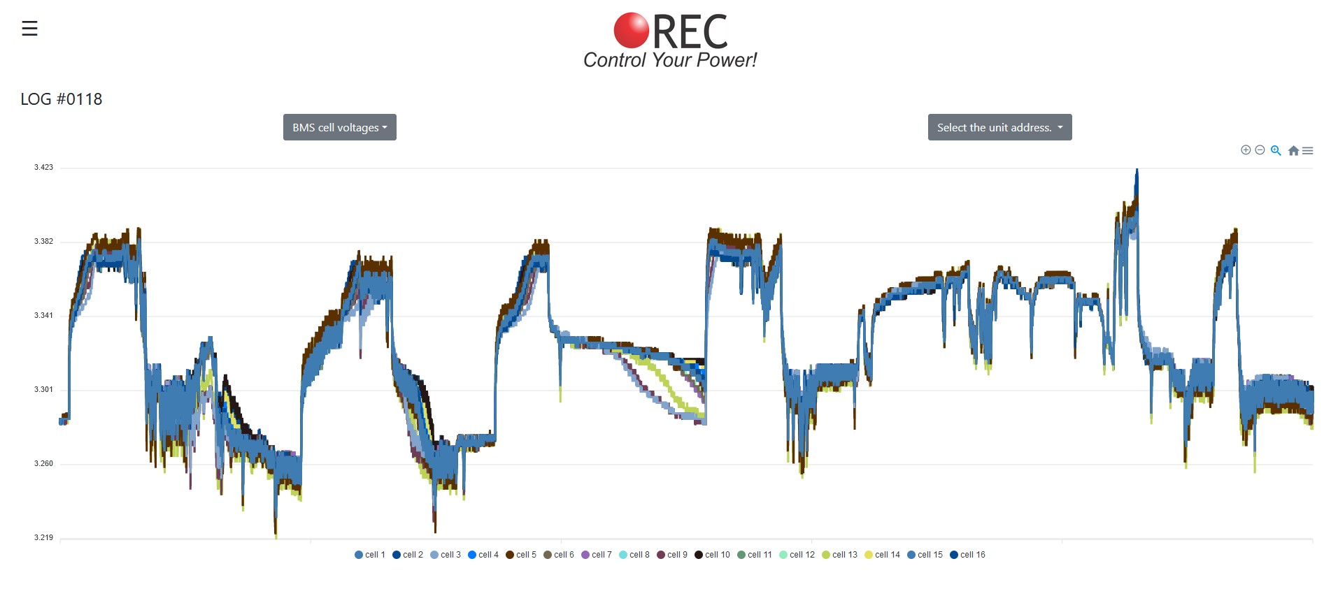

Die eingestellte Ladespannung im Multi ist egal weil die wird vom Canbus überschrieben.
Was hast du denn im REC als Ladespannung pro Zelle drin stehen, das ist der Wert der zum Laden genommen wird.
Wenn eine Zelle vorraus eilt , dann wird automatisch reduziert damit der Balancer eine Chance hat.
Gehe mal ins REC, Logs, dann auf View, dann auf BMS Cell Voltages.
Dann kannst du zumindest mal sehen ob eine Zelle vorraus rennt.
