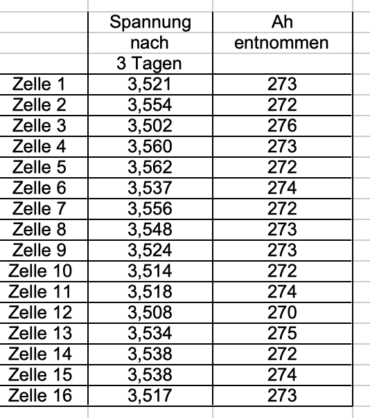

Hier mal noch eine kurze Zusammenfassung aller Zellen, nachdem sie auf 3,65V geladen wurden.
Das sieht doch vom Spannungsabfall soweit ganz gut aus, die Kapazität ist etwas knapp.

Ja ich weiß auch nicht bzgl der Kapazität.
Aber wenn es ja "Ausschussware" vom Hersteller ist...kann man das vertehen.
Im Schnitt komme ich auf 273Ah
somit wären es brutto 13,997kWh
Ist ok. Wollen ja früher oder später eh erweitern.
Ist halt die Frage ob es sich um Ausschußware handelt oder um gebrauchte Zellen die schon 2-3 Jahre genutzt wurden.
Die ziehen einfach nur ne neue blaue Kunstoffhülle drüber, eventuell noch die Pole frisch polieren und fertig.
Bei meiner ersten Lieferrung von Shenzhen Basen lag die Kapazität zwischen 284Ah und 292Ah. Und das waren natürlich auch keine echten A-Grade.
tja wer weiß wer weiß.
jetzt ist es halt so und sie waren ja doch ...ähm...günstig :smiley:
