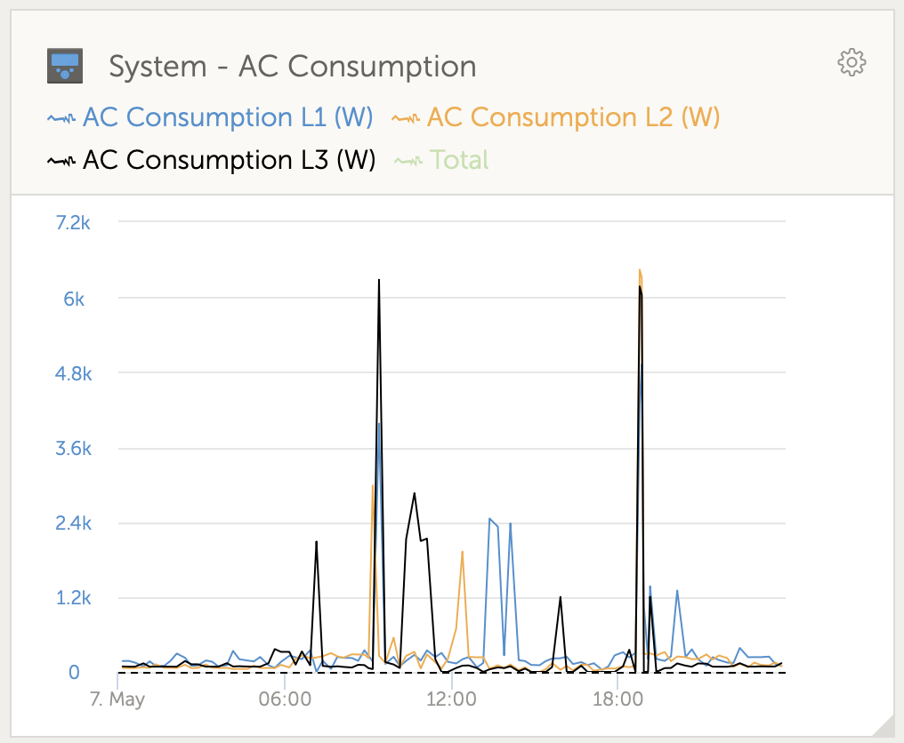

Der Elgris Smartmeter macht auch was er soll. Allerdings war er noch nicht fertig umprogrammiert und somit fehlte dem VRM Portal ein Wert. Dies ist nun auch behoben dank sehr gutem Support der Firma Elgris.
Was ich noch nicht so ganz verstehe sind Tage wie gestern. Mehr als genug Strom kam vom Dach und die Verbräuche die größer 4,8kw waren gab es auch nicht.
Und doch zeigt das Portal mir an, dass ich Netzbezug hatte. Warum? Reaktionszeiten vom Multiplus?
Ausschläge mit 6kW sind schon krass aber denke das dass der Regelträgheit geschuldet ist...Ich hab auch immer etwas Netzbezug und auch Einspeisung...Hab das bisher auf die Kombination aus Rasp PI, EM24, Victron und 3x Sun1000 geschoben
Problem ist in der Einliegerwohnung der 21kW Durchlauferhitzer.
Steht auf mittlerer Stufe und wenn man da den Wasserhahn auf heiß stellt, liegen 8000Watt an (eben nochmal gemesen)
Aber das war ja an dem Tag in meienm Beitrag oben nicht das Problem, laut Grafik.
naja obwohl...evtl erfasst das System nicht, wenn der Wasserhahn für 5 sek aufgedreht wird. Wenn man das morgens und abends wenn die Sonne nicht scheint 4-6mal insg macht....
