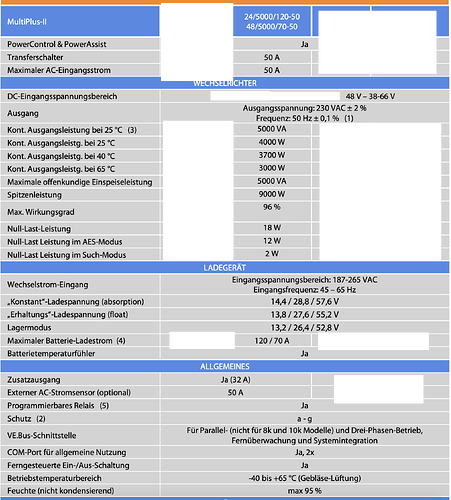

wieviel multiplus hast du denn da dran am speicher? der 5000er kann ja nur 70A
hab nur einen.

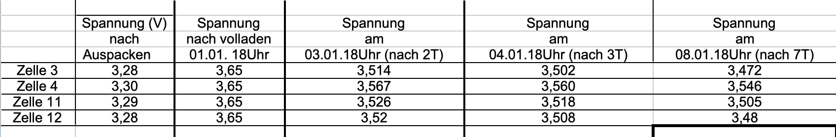

By the way. Bin ja am testen. Und seit 30min noch mit einem 2. Entlader (EBC-20A)...mal schauen was der so raus zieht.
Die Selbstentladung sieht ok aus oder?
Die 70A stimmen aber nur ongrid, offgrid kann der Multi auch das Doppelte weil er überlastfähig ist, zumindest kurzfristig.

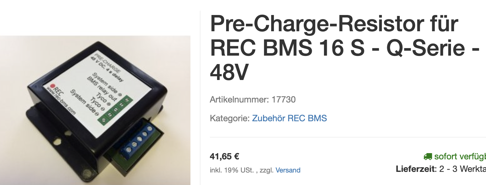

vergiss auch nicht die kondensatorvorladung des multiplus sonst gibts nen odentlichen knall beim einschalten im schaltkontakt und dieser löst sich dann in luft auf

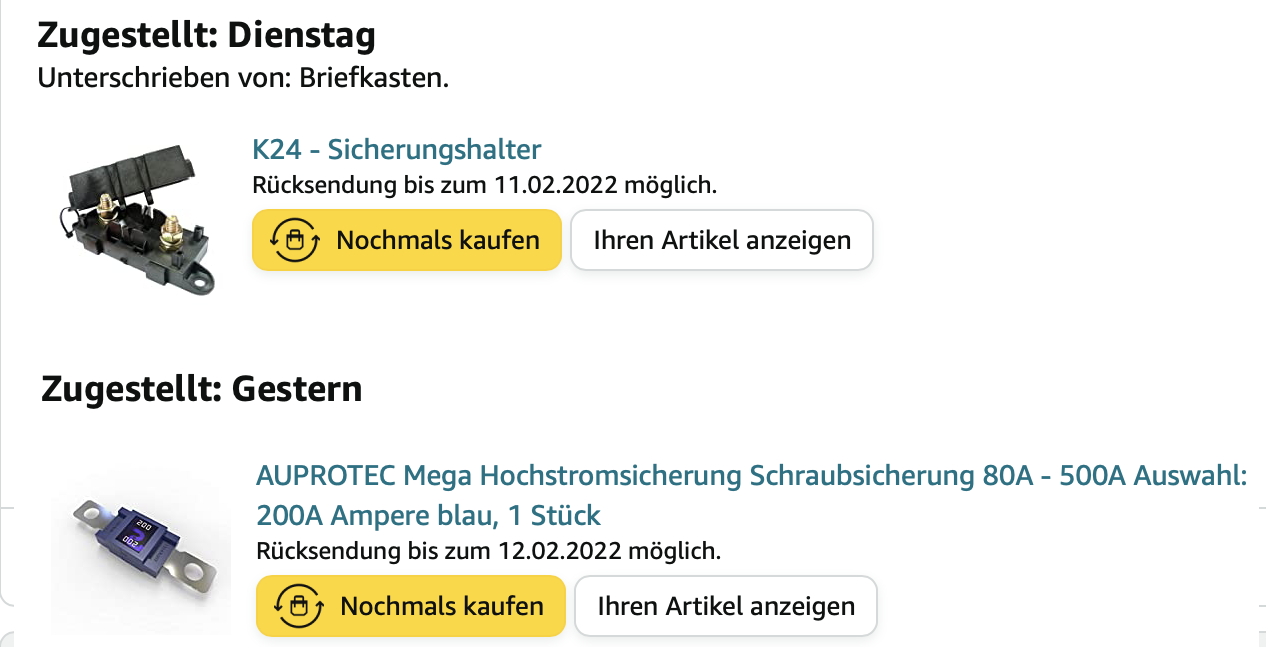

Also aktuell habe ich das hier liegen. Ist eine 200A Sicherung.
Dachte eigentlich noch an einen "Drehschalter" oder so!?
Bzgl deinem letzten Satz. Hab ja das BMS von REC genommen. Da war auch das hier dabei:
