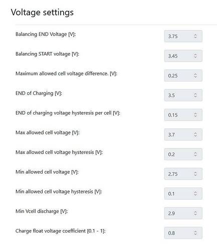

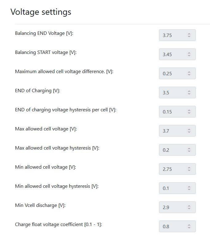

Da liegt wahrscheinlich das Problem. Der SoC, den das BMS liefert stimmt nicht unmittelbar mit der Ladebegrenzung CCL zusammen. Die Spannungsgrenzen im BMS sind von mir bewusst niedriger als eigentlich bei LFP üblich, somit wird der SoC von 100%, je nach Einstellung, schon früher erreicht (ich teste aktuell noch alle Funktionen). Ich hatte aber auch schon einen SoC von über 100% (100,5%) uns trotzdem haben die Laderegler bei eingeschalteten MP2 in die Batterie geladen und der MP2 nicht eingespeist. Allerdings werden im ESS ja auch eigene Ladegrenzen eingetragen und mit VE.Config übertragen, die liegen aktuell höher als die vom BMS gemeldeten.

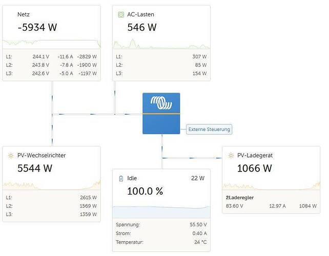

Hier der Screenshot von heute, AC und DC speisen ein, Batteriespannung konstant.
Sieht bei mir eigentlich auch normal aus:
Akku ist voll, AC- und DC-gekoppelt wird eingespeist:
Nur DC-gekoppelte Einspeisung aktiviert:
Nur AC-gekoppelte Einspeisung aktiviert:

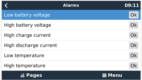

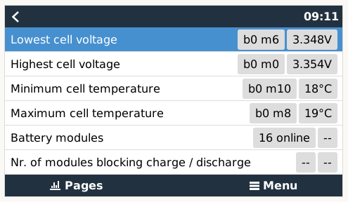

@saugnapf Wo kommen die SoC 100% denn bei dir her?
Das sind vier Pylontech Akkus.
Du siehst das ist kein Victron Problem.
Entweder irgend wo beim konfigurieren was verkehrt gemacht, oder es kommt vom BMS, weil es eben nicht alle Daten richtig kommuniziert.

Ich konnte gestern leider keine weiteren Tests machen, da die Sonne nicht genug geschienen hat um mehr als den Eigenbedarf zu produzieren. Zumindest habe ich gestern noch mit ausgeschalteten MP2s auf 101% SoC geladen (ja, genau so vom BMS gesteuert. Das hat also genau so funktioniert wie ich es erwartet habe). Somit habe ich hoffentlich heute die Möglichkeit zu testen, mit welchem Wert die MP2 den Akku als "voll" erkennen. Aktuell tippe ich darauf, das die Spannung im VE.Config ausschlaggebend ist.

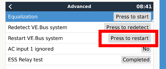

@nick81 Ich habe jetzt den ganzen Beitrag hier mal durchgelesen, schon mal versucht mir Neustarten?
Hatte das Problem jetzt schon etliche male bei ein paar meiner Installationen, dass nachdem ich mehrere Einstellungen vorgenommen habe manchmal was nicht ganz funktioniert, darum --> "Reboot tut gut".
Auch schon mal versucht dein VE.Bus System zu resetten?

Das habe ich anfangs auch schon mal gemacht, aber sicherlich nicht nach den letzten Änderungen. Ich werde es aber vor den nächsten Test noch mal machen. Danke für den Tipp.
