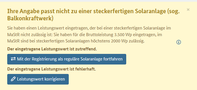

Wie würdet Ihr jetzt vorgehen? Anlage erstmal abklemmen und nur im Marktstammdatenregister anmelden?
Ich werde um eine Anmeldung nun ja nicht mehr rum kommen. Zähler soll Mitte August 2024 getauscht werden.

Was soll man da bei Anzahl der Module und der Gesamtleistung angeben, passt doch nicht wirklich zu einem Balkonkraftwerk.
das maximum was man angeben kann 2kwp und 800w
es geht auch nur darum die einspeiseleistung halbwegs erklären zu können.
