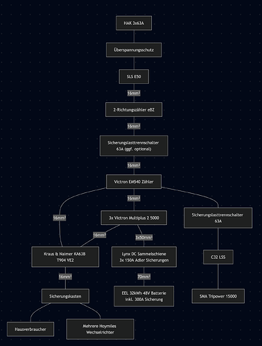

Ich plane hier ein 3-phasiges Victron Setup mit Multiplus II 5000 im USV Betrieb, also direkt nach dem Zähler das ganze Haus durch die Victrons schleifen.
Leider habe ich zu viel PV (reelle Peak-Leistung kann bis zu 25kW betragen) für die 1:1 Regel der Victrons. Da die 10.000er Victrons bei mir nicht sinnvoll sind (Ausgangsleistung ist anmeldepflichtig, deutlich teurer, etc) käme das Setup bei mir nur in Frage, wenn es eine Möglichkeit gibt im Inselfall (Notstrom) automatisiert vom Cerbo GX einige der Wechselrichterleistungen zu begrenzen oder ganz abzuschalten (Hoymiles via OpenDTU und SMA Tripower mit Modbus ist hier im Einsatz). Das ganze könnte ich auch im Selbstbau mittels Homeassistant realisieren, insb. die Hoymiles liesen sich wohl gut per API abschalten.
Die Frage ist, hat das schonmal jemand hier gemacht, bzw. geht die Regelung in so einer Automatisierung schnell genug? Bzw. ab wann würde so ein Victron durchbrennen? Gibt es hier ggf. kleine Zeitfenster wo auch mal eine Spannungsspitze ausgehalten wird? In meinem Fall könnte die (Kurzzeit)belastung schon mal knappe 10kW im worst-case betragen (das ist Faktor 2 der 1:1 Regel).

Warum packst Du nicht einen ordentlichen Teil der Leistung über einen AC Wechselrichter an den AC-IN?
So mache ich das, hatte den Eindruck dass das auch oft empfohlen wird da die Leistung dann auch mit viel weniger Verlusten in die AC Verbraucher oder ins Netz geht.
Hier meine Planung mit Aufteilung auf AC-IN und AC-OUT:
Sehr cooles Projekt, inkl Grafana und EEL!
Das ist ne gute Idee, wäre tatsächlich sehr einfach umzuklemmen für den SMA, und die Hoymiles allein sollten die 5kVA Grenze nicht überschreiten. Danke!
Ich kann die Hoymiles leider nicht so einfach an AC-IN klemmen, die wären weiter an AC-OUT, aber ich vermute mit Überschuss an AC-OUT kann der Victron gut mit umgehen?

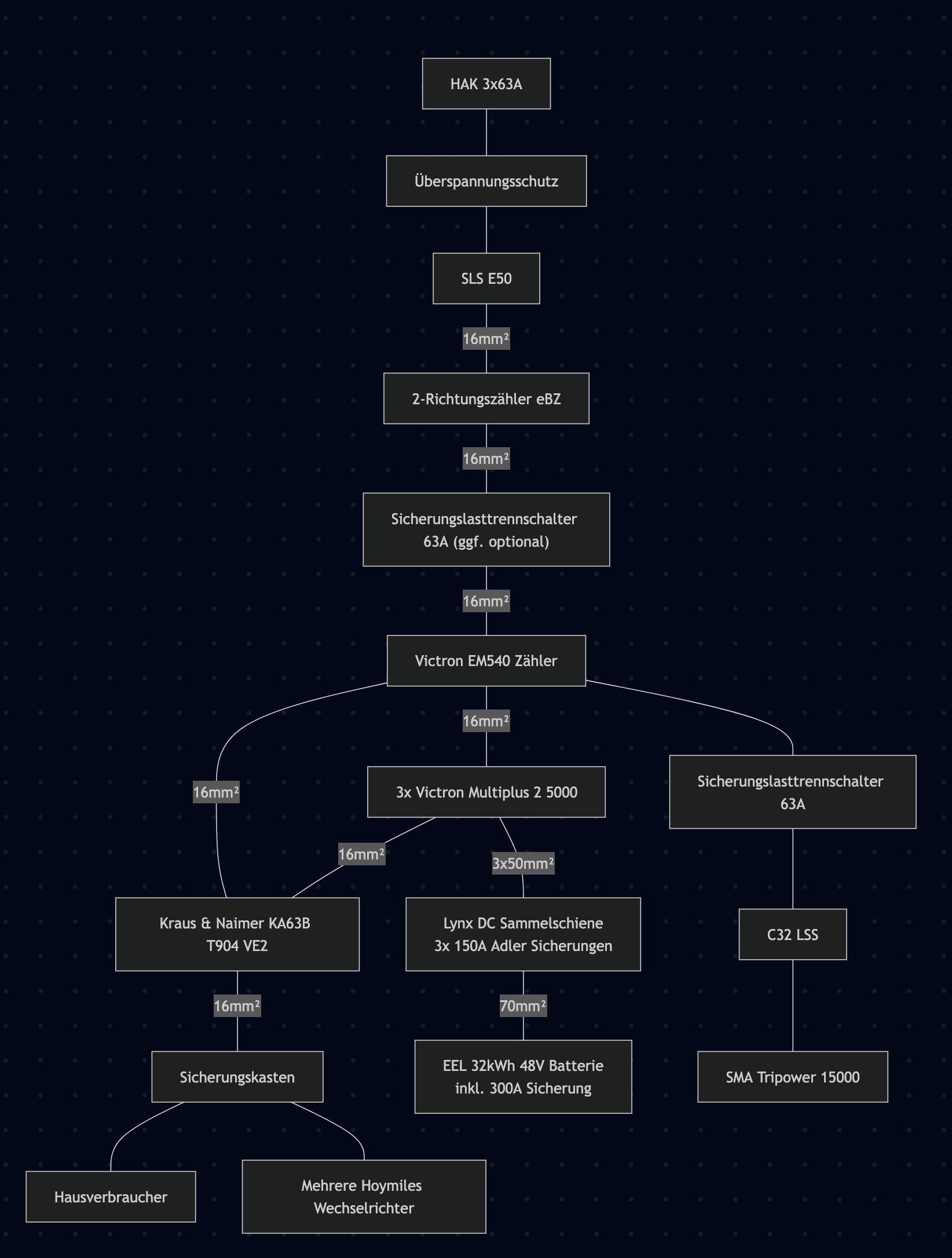

Mein Setup wäre sähe dann so aus, richtig?
Noch eine weitere Frage: Du hast zwischen Victron und Hauptnetz keine Sicherung außer den SLS? Das ist nämliche eine Frage die ich mir stelle, ich hab keinen Weg gefunden eine (selektive) Sicherung für 50A nach dem SLS50 einzubauen, allerdings sollte der SLS50 ja vor Kurzschluss schützen und die Leitungen sollten mit 2x 5m 16qmm mehr als dick genug sein.
Der einzige Nachteil hier wäre, dass ich im Winter, wenn sowieso zu wenig PV da ist, ich den SMA nicht nutzen kann. Obwohl das im Katastrophenfall natürlich umklemmbar wäre.

Benötigst du denn die volle PV-Peak-Leistung? Oder könntest du den SMA nicht einfach softwareseitig limitieren? Damit wäre zwar weniger Spitzenleistung gegeben aber durch das dann indirekte Overpaneling stünde die niedrigere Maximalleistung länger zur Verfügung.
Weiterhin fällt mir noch ein, wenn man unter DVCC den Ladestrom begrenzt erhöhen die MP2 automatisch schon mal offsetartig die Frequenz, ansteigende AC Lasten werden aber weiterhin voll bedient. Bedeutet, wenn die AC gekoppelte PV-Leistung auf einen gewissen Wert gedrosselt wird, die AC Last aber soweit ansteigt das ein Entladen des Akkus anstünde, wird die Frequenz wieder soweit gesenkt dass die Last vollständig aus PV bedient wird.

Danke auch für die vielen Hinweise und Tipps! Ich werde wohl die über die 5kW pro Phase rausgehende PV auch einfach an AC-OUT2 anschließen, dann werden sie automatisch disconnected beim Failover. Anschließend kann ich (z.B. im Winter) die PV manuell über einen 3phasigen Umschalter wieder mit AC-OUT1 verbinden wenn es nötig ist.
So wie ich das verstanden habe besteht das Risiko vorallem dann, wenn schlagartig extrem viel PV Last nicht abgefangen werden kann (also bei Sonne fällt das Netz aus und unter Volllast wird umgeschaltet).
Die Programmierung mit 90% SoC im Inselfall ist auch schlau, obwohl ich hier annehmen würde, dass die Frequenzanhebung das regelt.
Ich habe es über einen Schütz gelöst, welcher aus der Netzspannung versorgt wird (also AC-in Seite).
Sobald das Netz wegfällt, schaltet der Schütz einen der zwei PV Wechselrichter weg, sodass die 1:1 Regel wieder erfüllt ist.
Das ist super simpel, reagiert in Millisekunden und ist nicht abhängig von irgendeiner Software.
Nachteil: Falls beim Stromausfall nur einzelne Phasen wegfallen und die Schütz-Versorger-Phase nicht, dann geht der WR in den Inselmodus, aber die Abschaltung funktioniert nicht. Meines Erachtens nach aber ein vernachlässigbar kleines Risiko.
