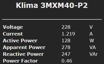

Probier mal Econo abzuschalten und die Bedarfssteuerung auf 40% zu setzen.
Dann könnte die Modulation noch weiter runtergehen.
Das Folgende habe ich bei meiner Perfera 3MXM40 Multisplit vor ein paar Tagen gesehen.
Den Wert hat sie so ca. 5min gehalten.
Vielleicht klappt das ja auch mit der Single-Split.
Die Multi läuft mit drei IGs, wenn alle Warmluft abgeben bei 0°C AT so um die 220-240W, wobei jedes IG allein für Lüfter und Steuerung schon 20W konsumiert.

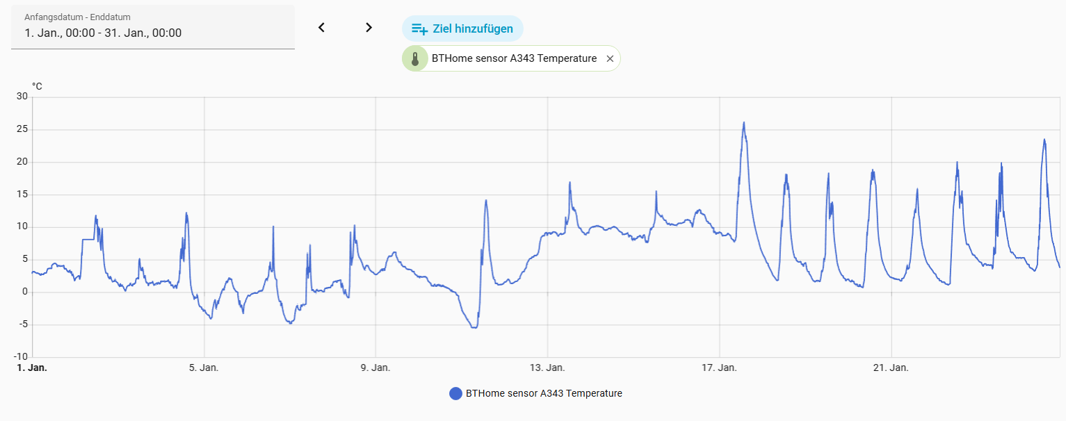

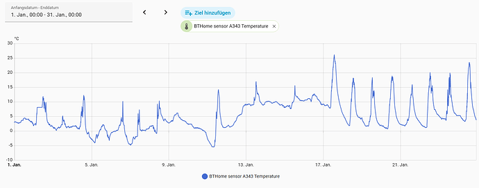

Ich mag der Anlage gar nicht reinpfuschen.
Die hat im Januar bei folgendem Temperaturverlauf am Aufstellungsort (Südbalkon) einen COP von 5,2 erreicht. Die Wärmeabgabe mit 678 kWh (lt. App ) aus 128 kWh gemessen mit Shelly.

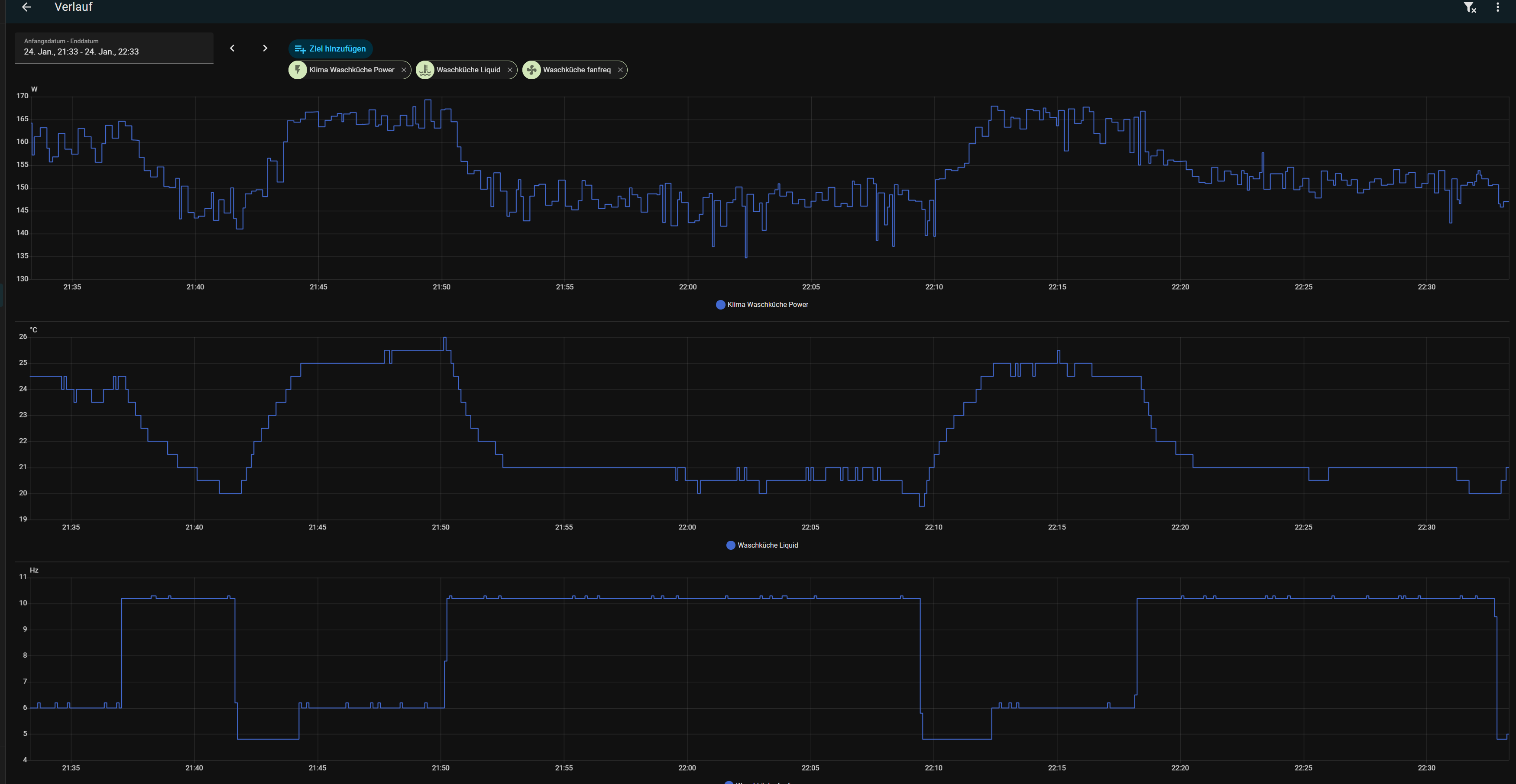

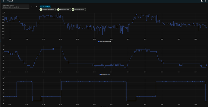

Ich glaube nicht, dass es diese besagte Limitation der Auswurftemperatur bezüglich der Mindestleistung gibt. Eher ist es so, dass die Anlage dann stattdessen die Lüfterstufe reduziert.
2 meiner Perferas laufen gerade in diesem Moment bei 145-160 Watt und 20-24°C Auswurftemperatur durch auf Lüfterstufe 1
Die Anlage nimmt aber zwischendurch die Lüfterdrehzahl phasenweise runter auf eine Drehzahl die nochmals UNTER dem Silent-Mode liegt. Siehe Screenshot.
Dass es aber trotzdem zumindest eine gewisse Korrelation im Temperaturdelta geben könnte mag so sein. Meine Beobachtung ist mehr, dass es zusätzlich aber auch von der eingestellen Innentemperatur abhängen kann. Bei 16°C Soll sehe ich grundsätzlich eine minimal tiefere Modulation als bei 21°C Soll-Temperatur. Wobei das Unterschiede sind… die dann eher im 10-20Watt-Bereich spielen.

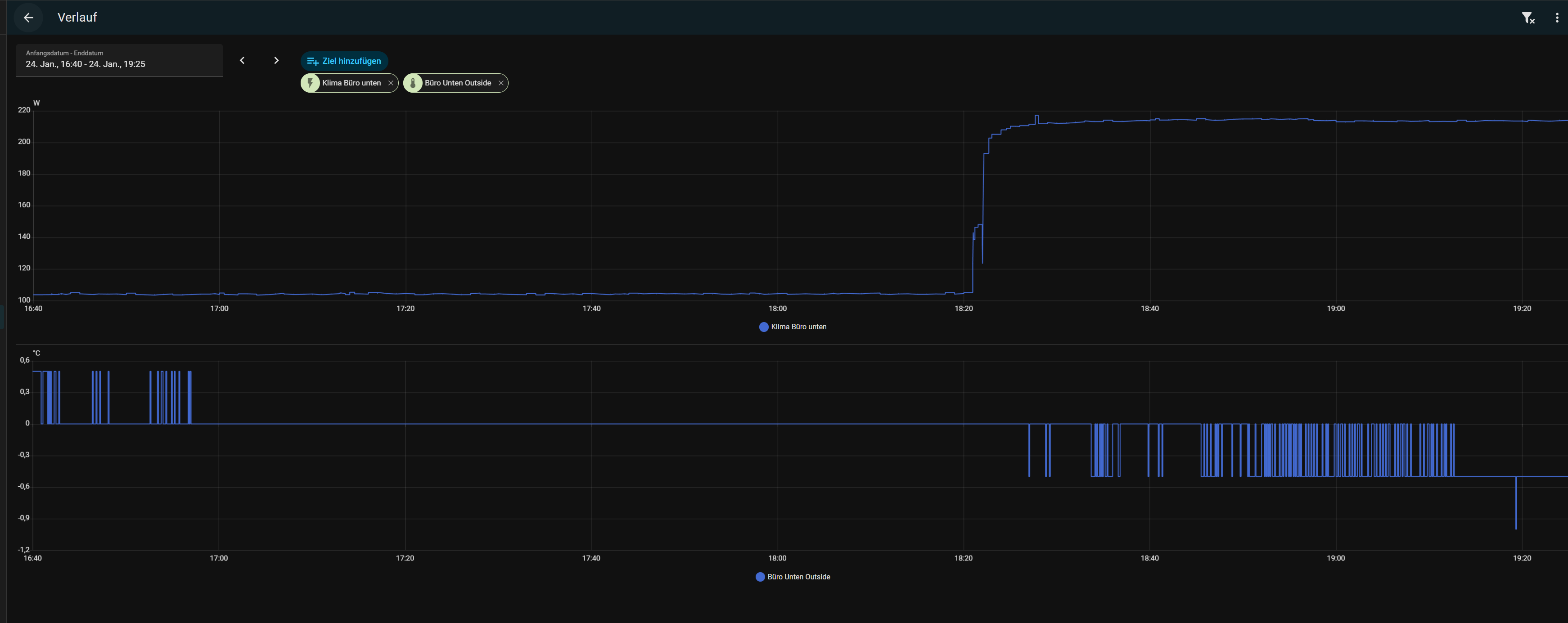

Die einzige Anlage bei mir wo ich grundsätzlich eine starke wirklich nachweisliche Korrelation zur Außentemperatur sehe ist meine 2,5KW-Sarara. Ab einem Sensorwert von unter 0°C am Anlageninternen Sensor am Außengerät steigt die unterste Modulation sprunghaft von 105 Watt auf 210 Watt an.
(via temp-tracking und home assistant halte ich die Anlage bei Außentemperaturen unter 2°C am Wochenende an der untersten Modulation damit die Aufheizphase zum Wochenstart nicht so schlimm wird, dadurch ist mir das aufgefallen. In der Praxis tritt so ein Fall ja nicht auf, wo man mit 100 Watt bei 0°C heizen kann. Dann wäre die Anlage für den Raum… wohl sehr fehldimensioniert)

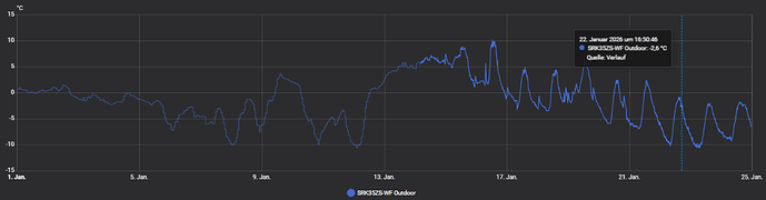

Ich bin immer wieder erstaunt mit welch geringen Leistungen ihr in diesem Winter die Wohnungen warm bekommt. Obwohl, wenn ich mir obiges Temperaturprofil anschaue, ganz so Kalt scheint es nicht überall zu sein.
Meine Geräte laufen derzeit 24/7 mit 500-1000W durch. An Versuche mit Mindestleistungen ist bei meinen Temperaturen gar nicht zu denken.
Zaubern können die Geräte nicht. Die Heizlast hängt ja an der Gebäudesubstanz und dem Dämmstandard. Und was ein Gerät leisten muss, hängt ja auch an der Fläche die es bedienen muss.

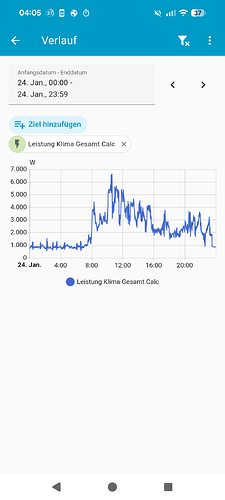

Die niedrigen Leistungen hab ich nur in den kleinen Räumen oder bei gewollter Nachtabsenkung wo ich via Automation dann versuche die untere Modulation zu erreichen. Zweiteres mach ich in den Räumen wo sich bei kompletter Heizpause die Aufheizrallye am Morgen zu lang ziehen würde indem ich die Soll-Temperatur der Anlage immer kurz vor der Abschaltgrenze aktiv tracke/neu setzte via Automation
Bei mir sind es aktuell auch 60kwh an Tag verteilt auf alle Anlagen (11 Innengeräte )bei um die 0°C

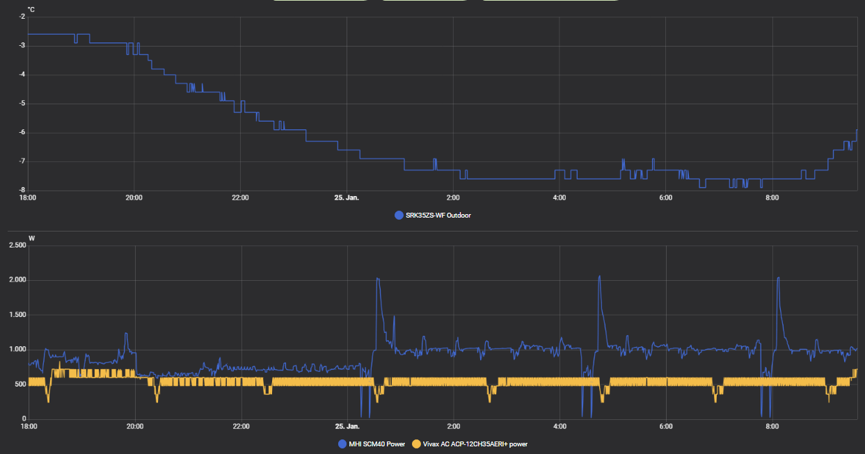

Danke @win und @leon596 ,
das relativiert das Heizerlebnis dann doch wieder ein wenig. Hier mal Beispielhaft meine letzte Nacht:
Blau beheizt einen zweigeschossigen Flur mit ca. 4x5m Grundriß bei gedämmter oberer Geschossdecke, ein 8m² Bad und eine 9mm² Küche auf 18°C und das Innengerät2 das 25m2 Schlafzimmer auf 16°C.
Gelb heizt ein 30m² Wohnzimmer auf 23°C.
Auf Nachtabsenkung verzichte ich derzeit , da die Aufheizphase sonst in Abtauorgien endet und die Solltemperatur dann nur schwer wieder zu erreichen ist.

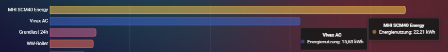

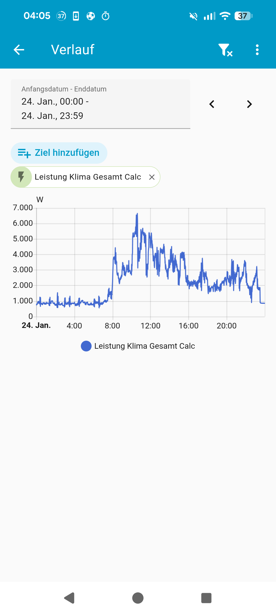

Im Ergebnis kommt dann dieser Verbrauch raus:
Das Haus ist von 1890 mit 36er Lehmziegelwänden und doppelverglasten Fenstern aus den 2000ern.
Gasverbrauch war immer um die 10000-14000kWh und dazu noch 1Tonne Kohlen plus ein wenig Feuerholz.
Mindestmodulation hab ich in letzter Zeit natürlich auch immer mal versucht anzufahren, rein aus Interesse. Die Vivax schafft vollkommen unabhängig von der Soll-/Außentemperatur 240Watt.
Die MHI ist deutlich Temperaturabhängiger. Bei Plusgraden und Innen <=18°C sind 340Watt zu erreichen, wird es kälter, oder liegt die Solltemperatur Höher bringe ich sie nicht mehr unter 470Watt.
Heizen ist aber mit diesen geringen Leistungen wie gesagt nicht mehr drin, denn das Haus würde komplett auskühlen.
Ja, das ist das bekannte MHI Verhalten. So ab etwa -2 Grad (in Richtung tiefer) springt die Mindestmodulation Faktor 2 nach oben.
Insgesamt hat deine Hütte schon ordentlich Wärmebedarf.

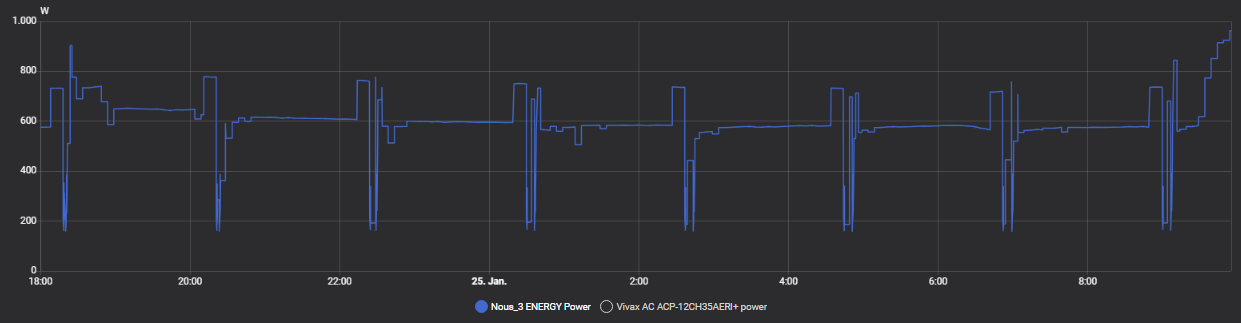

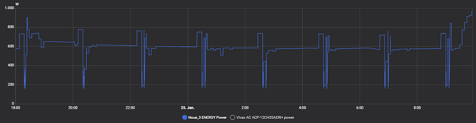

Warum schwingt die Vivax eigentlich so schnell hin und her im Strombedarf?
Das liegt am Sensor, der errechnet im 5min Takt die Leistung aus dem Verbrauch. So sieht es direkt gemessen aus.
Mal nebenbei, die Vivax macht ihre Arbeit wirklich gut und erkennt nötiges Abtauen auch perfekt. So ganz scheint der Hersteller seiner Erkennung aber trotzdem nicht zu trauen und hat ab ca. 2°C aller 2h einen festen Abtauvorgang einprogrammiert, welcher natürlich unnötig wäre.

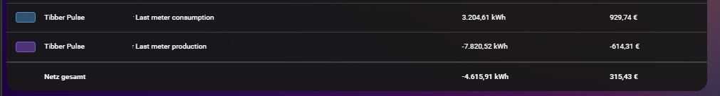

Trotz Allem stimmte die Rechnung am Jahresende 2025 froh, auch wenn es dieses Jahr sicher ein wenig mehr wird. In dem Preis ist ja nicht nur Heizung, sondern auch der normale Verbrauch, Aquarien und Warmwasser mit drin.
