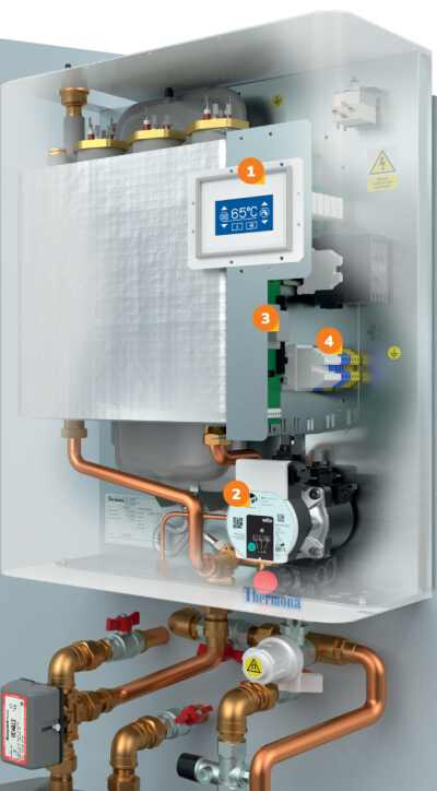

Habe 130m2 EFH Bj.2000 | 8 KW PV + Heizstab für WW | | 3x DAIKIN Splitklima + kleine Infrarot für Bad + Gastherme mit Heizkörper |
Bin von früher 13.000 KWh Gas nun auf 2.500 KWh runter (80% weniger Gas)
Gas brauche ich nur im Winter für WW und bei Minus-Grade für “abgelegene Räume”
Um das (Rest-) Gas wegzubekommen ist für mich eine 4,5KW Elektrotherme
Thermona EL5 | Hat eine Handy-APP usw.
ist die beste Lösung.
→ Gerät kostet nur ca. 1.300 € + 1.500€ Installation | Kein Außengerät, keine hässlichen Stemm- und Leitungsverlegearbeiten | Keine jährlichen Wartungskosten | Stromverbrauchskosten bei 2.500 KWh und 0,25 ct = 625,- € / Jahr |
Monoblock-Gerät habe ich immer ein ungutes Grundgefühl da dies mit Wasser
Außen handtiert (bei -10° und Stromausfall) | Außerdem braucht das bestimmt bei meiner Konfiguration auch 300,- € Strom / Jahr da es sich bei “Nachtabsenkung” wie die Klimas bestimmt 50-100W genehmigt wenn Außentemp. kleiner 5°C (bei mir ist nachts alles aus - außer bei Minus-Temperaturen)

Ich verstehe nicht wofür das gut sein soll wenn du schon Heizstab drinhast. Heizstab höher aufdrehen. In Räumen die mehr brauchen nen Elektrokonvektor. Also Wärme direkt dort erzeugen wo sie benötigt wird. Der Konvektor kann auch noch mit Lüfter genutzt werden, erwärmt also schneller den Raum.
@RoterFuchs
Heizstab natürlich nur für WW.

Aber dann erklär mir doch bitte wieso das Gerät dort besser sein soll als 3 Heizungsradiatoren mit Strom, die zusammen 50€ kosten und dieselbe Heizleistung bringen? Da dran ist doch gar nichts schwierig und kostet noch weniger als deine Lösung für 2800€.

Du kannst doch machen was du willst. Mit COP1 gegen eine Wärmepumpe antreten ist bei knapp 2800€ Anschaffungs- und Installationskosten dennoch etwas, was man aufbringen muss. Da kann man eben zu einem günstigen Heizstab greifen oder eben 2 Radiatoren hinstellen. Denn die Räume dreht man dann ja ab, die Heizleistung dieser Räume steht den anderen Radiatoren zur Verfügung. Nicht jeder muss auch alle Räume warm haben bei -10 oder -20°C.
Ich wollte nur die Relation verstehen. WW hat also den Heizstab, aber die Heizungen die über Gas laufen nicht.
Nun kaufst du dir also für ca. 2800€ so ein Gerät und hast ja schon 3 Klimasplits einbauen lassen. Da hätte man für dasselbe Geld sicher eine Monoblock-Wärmepumpe kaufen können. JAZ was schlechter beim heizen, besser bei Warmwasser als über Elektro. Preis bestimmt dasselbe.
