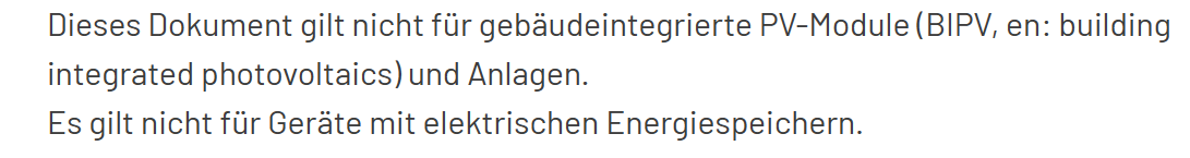

Zumindest steht heute nirgendwo, dass Steckersolargeräte keinen elektrischen Speicher haben können.

Ok, Daniel, verstehe. Ich habe mal im "Solarpaket 1" nachgelesen:
Zitat: "Steckersolargerät ist ein Gerät, das aus einer oder wenigen Solaranlagen, einem
Wechselrichter, einer Anschlussleitung und einem Stecker zur Verbindung mit
dem Endstromkreis eines Letztverbrauchers besteht".
Ist das so zu interpretieren, dass ein "Steckersolargerät" keine Batterie beinhalten darf weil die Batterie in der Aufzählung fehlt ? Warum steht dann da nicht "ist ein Gerät, dass AUSSCHLIESSLICH aus ... besteht" ?
Mir persönlich wäre sehr viel wohler, wenn da zusätzlich stehen würde: "Optional kann das Steckersolargerät eine Batterie zur Zwischenspeicherung und bedarfsgerechten Abgabe der Solarenergie beinhalten."
Darf Mini-PV aka Balkonkraftwerk aka Steckersolargerät demnach ab 2024 offiziell keinen ergänzenden Batteriespeicher mehr enthalten oder doch ? "Wegvereinfacht" oder nicht ?

Der aktuell gültige Entwurf was ein Steckersolargerät ist/sein wird.
E DIN VDE V 0126-95 VDE V 0126-95:2022-11 - Normen - VDE VERLAG (vde-verlag.de)
