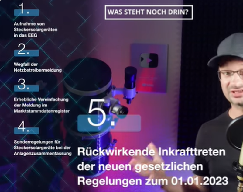

Verschlechterung für Balkonsolaranlagen ab 01.01.2024

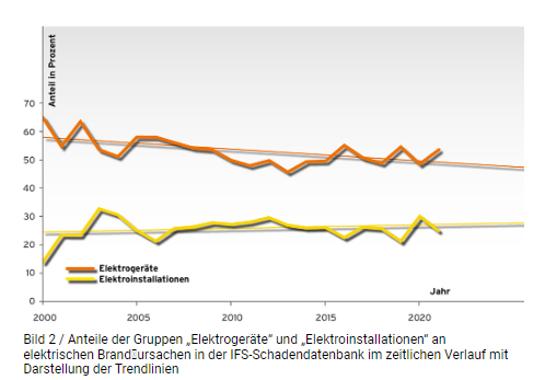

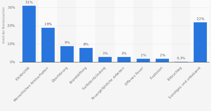

Finde ich ja sehr interessant, das Brände immer wieder gerne runter gespielt werden, hier mal ein par Zahlen:
Feuerwehreinsätze im Jahr (Abgerundet): Anzahl der Einsätze der Feuerwehr bei Bränden im Jahr: 200.000
Davon Elektrizität: ca. 30 % jedes Jahr = 60.000
Davon jedes Jahr ein drittel Elektroinstallationen = Na, sagen wir mal 20.000 Einsätze pro Jahr oder rund 50 pro Tag in Deutschland!!!!
Ok, nicht jeder Brand ist einem Privathaus, aber es werden schon einige Hundert oder Tausend sein. Und jeder einzelne ist einer zu viel!!!

Soso. Schwarze Erzeugungsanlage > 0,8 kW. Selbstverständlich kann der Netzbetreiber die stilllegen. Da hilft auch kein Abregeln.
Das kann er ab dem 1.1.2023, wenn das so kommt.

Hört bitte mal mit dem 01.01.2023 auf.
Wenn das ein Gesetz oder ähnlich rangig sein sollte, gibt es keine echte Rückwirkung.
Mit dem Begriff findet man mit Google auch warum.
Das ist das gleiche mit dem oft erwähnten Bestandsschutz. Ganz so einfach wie erhofft ist es damit auch nicht.
Bevor ich mich auf solche Dinge berufe, würde ich mich erst erkundigen was sie bedeuten.
Nur mal so als Hinweis ...
Danke für den Hinweis.
Das Rückwirkende wurde doch hervorgehoben.
Wie seltsam man das auch finden mag.

Das mit der Rückwirkung zum 1.1.2023, im Gesetzentwurf, fand ich auch krass.
Was gutes unterstellend würde ich darin eine rückwirkende Legalisierung sehen.
Faktisch würde aber bei vielen Leuten eine rückwirkende Kriminalisierung dabei herauskommen (z.B 3 kWp an 600VA WR).
