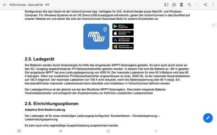

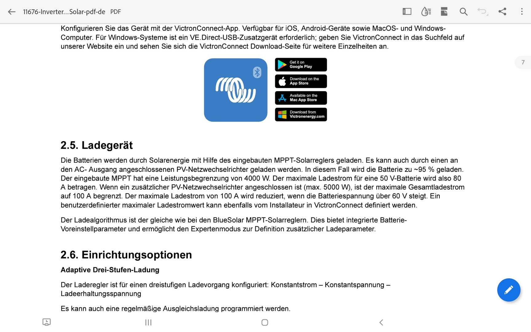

Bessere Idee: Statt der zusätzlichen µWR kaufst Du von Victron zusätzliche Laderegler, die den Strom in den Akku pumpen. Wenn der Akku dann voll ist, nehmen die Laderegler von den PV-Modulen einfach keinen Strom mehr ab. (Außerdem suchen die Victron-MPP-Tracker nicht nur ein lokales, sondern ein globales Maximum, aber das ist ein anderes Thema.)

Victron ist da sehr gut, die haben ne gute hardware. Klar muss man bischen was beachten, rahmenbedingungen. Das bekomme ich hin, denke ich. Theoretisch könnte ich die hoymiles auch abregeln wenn der Akku voll ist. Oder ich klemme was auf das versorger-netz von den hm600 . Da gibts viele möglichkeiten. Wenn im sommer zu viel strom vorhanden ist, wer weis, vielleicht schenke ich dem versorgungsunternehmen auch was. Ich bin so ein lieber mensch. Wenn einem nur net die veraltete hardware einen strich durch die rechnung macht. Es ist zum durch-drehen.

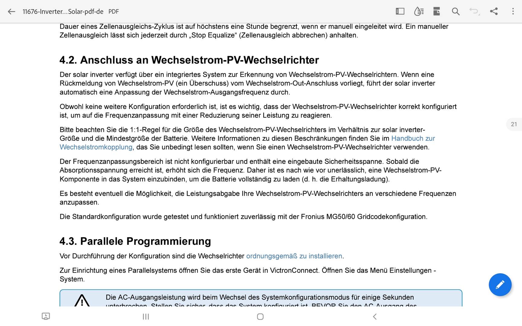

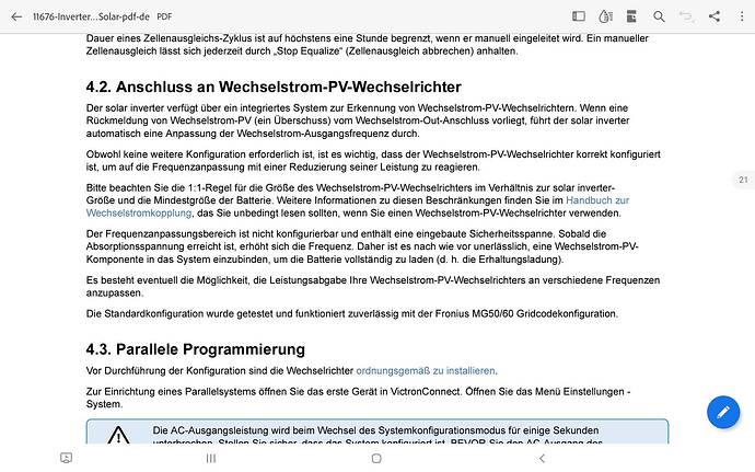

Warum? Das ist doch einer der Vorteile einer Insel - meine Insel, meine Frequenz und Spannung. Alle angeschlossenen (aktuellen) WR sollten sich an die Normen halten und dann kann der MP2 die anderen WR über die Frequenz abregeln. Bleibt nur die berühmte 1:1 Regel für Lastsprünge. Wenn der Akku groß genug ist, muss er ja auch nicht immer möglichst voll sein und kann Peaks weitestgehend schadlos aufnehmen. Der Rest der nicht benötigten Leistung bleibt einfach auf dem Dach.

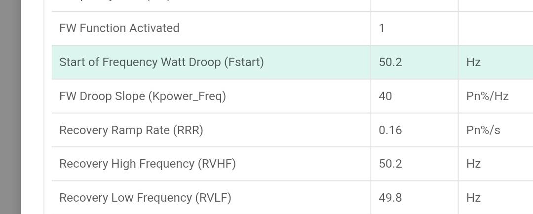

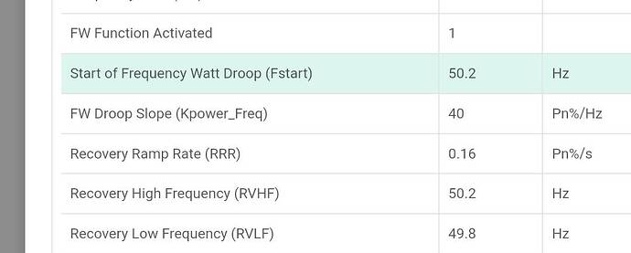

Der Victron Multiplus kann die Hoymiles WR runterregeln, habe ich schon getestet.
Voraussetzung dafür ist aber, daß in den Hoymiles der richtige Gridcode gesetzt ist. Dazu bedarf es der DTU, light reicht.
Vorteil der WR ist, daß die schon AC produzieren, es also keine Umwandlungsverluste gibt wenn der Strom sofort verbraucht wird. Der MP bleibt dann auch kühl und leise.
Bei mir ist das 50-50 zwischen AC und DC aufgeteilt.
[quote data-userid="14465" data-postid="148801"]Der Victron Multiplus kann die Hoymiles WR runterregeln, habe ich schon getestet.
Voraussetzung dafür ist aber, daß in den Hoymiles der richtige Gridcode gesetzt ist. Dazu bedarf es der DTU, light reicht.[/quote]Dann war ich wohl falsch informiert. Aber umso besser, wenn das funktioniert. ?

Könnte viel dazu schreiben. Der richtige Gridcode wäre der in DE zulässige. Der speist bei Verbindung mit dem Netz ein und regelt bei Microwechselrichtern an AC-OUT1 nur bei Netztrennung runter. Ohne Microwechselrichter, mit den Smartsolar klappt es auch mit Netzverbindung. Gridcode braucht man aber im wirklichen Inselbetrieb überhaupt nicht zu setzen.

Zumindest meine beiden HM WR hatten trotz Deutschen Händler nicht den richtigen Grid-Code gesetzt.
