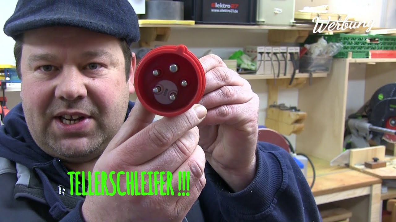

Mir scheint jetzt vernünftig zu sein, das "steckerfertig" zu vergessen, mir einen roten Starkstrom-Stecker zu holen und den BKW-Wechselrichter selber direkt an Erdung, Null, und eine Phase anzuschließen.
Darf ich das als normaler Ingenieur - der immer nur neue Sachen gemacht hat?
Könnte ja theoretisch schief gehen - habe noch nie Drehstrom-Stecker offen in der Hand gehabt...

[quote data-userid="21528" data-postid="146995"]Darf ich das als normaler Ingenieur - der immer nur neue Sachen gemacht hat?
Könnte ja theoretisch schief gehen - habe noch nie Drehstrom-Stecker offen in der Hand gehabt...[/quote]Den Drehstromstecker darfst Du tatsächlich selber montieren, aber ich würde einen Drehmomentschraubendreher benutzen. Außerdem muß der Schutzleiter immer etwas länger sein als Außen- und Neutralleiter, so daß bei einem Abriß des Steckers der Schutzleiter als letztes abgerissen wird.
Beim "Baumarkt" bekomme ich etwas Unwohlsein. Ja, auch Baumärkte haben Markenware, aber die ist dort auch nicht billiger als im Elektrofachhandel. Wenn Du einen 5-poligen CEE-Stecker (richtige Stromstärke beachten!) kaufst, empföhle ich vielleicht Mennekes, aber Vorsicht: Qualität hat ihren Preis! Bei manchen Marktplatzhändlern habe ich dagegen schon Angebote gesehen, die weit, weit, weit unter dem EK liegen - ein recht eindeutiger Hinweis auf Plagiate mit zweifelhafter Sicherheit.
Nein, das ist leider nicht erlaubt.
Selbst wenn du ein Ing. der E-Technik wärst - eine Elektrofachkraft bist du deswegen nicht.
https://www.weka.de/elektrosicherheit/elektroinstallationen-durch-nicht-elektrofachkraefte/
"Arbeiten, die nur die Elektrofachkraft durchführen darf
Alle anderen Tätigkeiten wie die Auswahl von Leitungen (Typ, Querschnitt) und Betriebsmitteln einschließlich des An-/Einbaus von Betriebsmitteln sowie den Anschluss der Kabeladern hat nur die Elektrofachkraft durchzuführen."

[quote data-userid="9715" data-postid="147008"][quote data-userid="21528" data-postid="146995"]Darf ich das als normaler Ingenieur - der immer nur neue Sachen gemacht hat?
Könnte ja theoretisch schief gehen - habe noch nie Drehstrom-Stecker offen in der Hand gehabt...[/quote]Nein, das ist leider nicht erlaubt.
https://www.weka.de/elektrosicherheit/elektroinstallationen-durch-nicht-elektrofachkraefte/ [/quote]Er "installiert" doch gar nichts, sondern montiert nur einen Stecker an einem Endgerät. Das ist keine Installation und deswegen darf er das. Die CEE-Dose ist ja schon fertig an der Wand. Was er dagegen nicht darf, ist das Montieren einer neuen Deckenlampe. Da ruft er ja auch immer artig den Elektriker dafür. ?
Ja, hört sich vernünftig an. Achte draus, wie es @docemmetbrown geschrieben hat, dass der Schutzleiter (grüngelb) etwas länger ist. Eine Phase nehmen, null und PE anschließen. Ich würde die beiden anderen Phasen abschalten, also die Sicherung raus nehmen. Wenn das einzelne Sicherungen sind. Dein Stecker ist sogar verpolungssucher.

[quote data-userid="9025" data-postid="147023"]Achte draus [...], dass der Schutzleiter (grüngelb) etwas länger ist. Eine Phase nehmen, null und PE anschließen.[/quote]Bei Unsicherheit gibt es wie immer jede Menge YT-Videos zum Thema:
