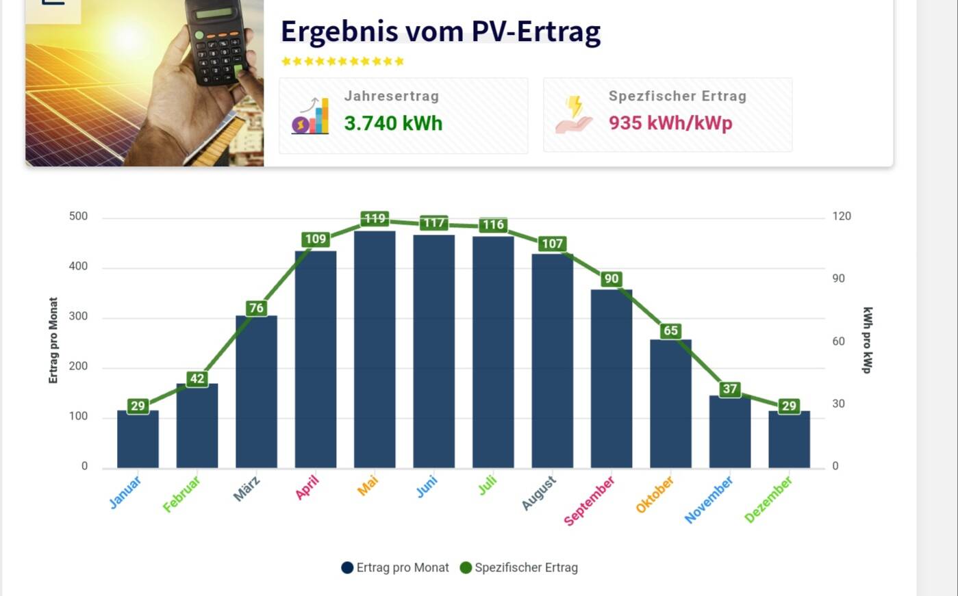

Ich mache eine insel mit 4kwp. Der verbrauch meines hauses liegt bei 6 bis 8 kwh pro tag. Ich denke, ich komme mit unter 4.000 euro investition hin.
Ich habe meine daten in einen rechner eingegeben, auch die ausrichtung der module sind in der rechnung. Was ist von dieser berechnung/Grafik Jahresübersicht zu halten ? Ist das seriös ?. Wenn die rechnung stimmt, spare ich (mit heuigen 40 cent pro kwh ) so viel, dass sich das in spätestens 5 jahren amotisiert haben sollte.
Ist auch klar, dass sich das nur rechnet, wenn man das diy macht. Wer firmen beautftragen muss, der kann das gleich lassen.

Der übliche Ertrag liegt in D (bei üblicher Südausrichtung und Dachneigung) um die 1000kWh/kWp im Jahr. Das passt schon. Allerdings schafft man bei weitem keine 100% Eigenverbrauchsquote, was die Amortisation dann doch deutlich verlängert.

Ich habe 3.000 kWh Verbrauch im Jahr. Rechne mit knapp 80 Prozent Selbstversorger. Macht bei 40 Cent pro kWh 900 Euro im Jahr. Diese 80 Prozent kommen auch bei vielen Ertragsrechnern raus.
Ich bleibe einiges unter 4.000 Euro kosten. Wenn die Stromkosten sinken dauert das amortisieren länger
