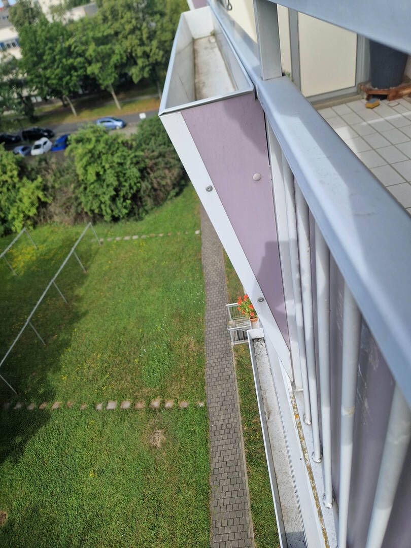

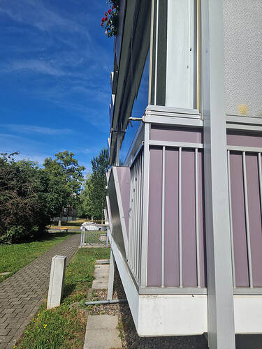

Jetzt mal zwei Bilder von dem Balkon, ganz so einfach ist es nicht mit der Befestigung da der Blumen stört. Also es muss vor den Blumenkasten und in den Blumenkasten eingehangen werden..
das sieht doch easy aus, den blumenkasten einfach die nieten rausbohren und entfernen, (man kann den blumen kasten wieder mit V2A schrauben montieren) das wird niemanden auffallen, den einfach irgentwo einlagern und ganz normal das BKW montieren, vorallem da alles so schön zugänglich ist.
diese sch... blumenkästen.
hätte man auch einfach nach innen hängen können wozu diese sinnlose konstruktion...

Ja, der Blumenkasten ist da ziemlich scheiße...
Eine Entfernung wird das Gesamtbild der Außenfassade erheblich verändern.
Ich würde die Panels neben dem Kasten montieren. Ist eben kein idealer Standort...
