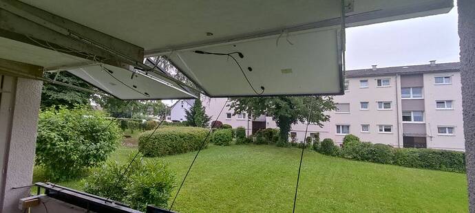

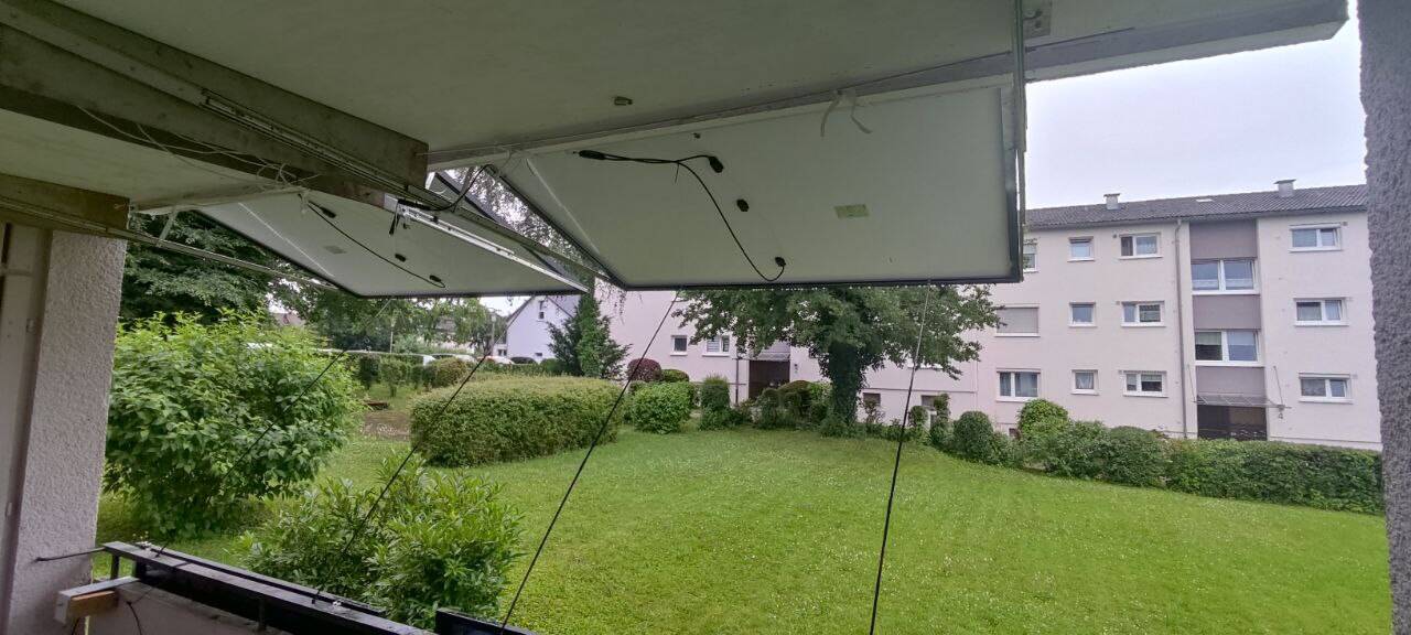

was meint ihr wie wohl hier die statik ist? hat schon 120kmh windböen standgehalten und 70 kmh dauer wind.
