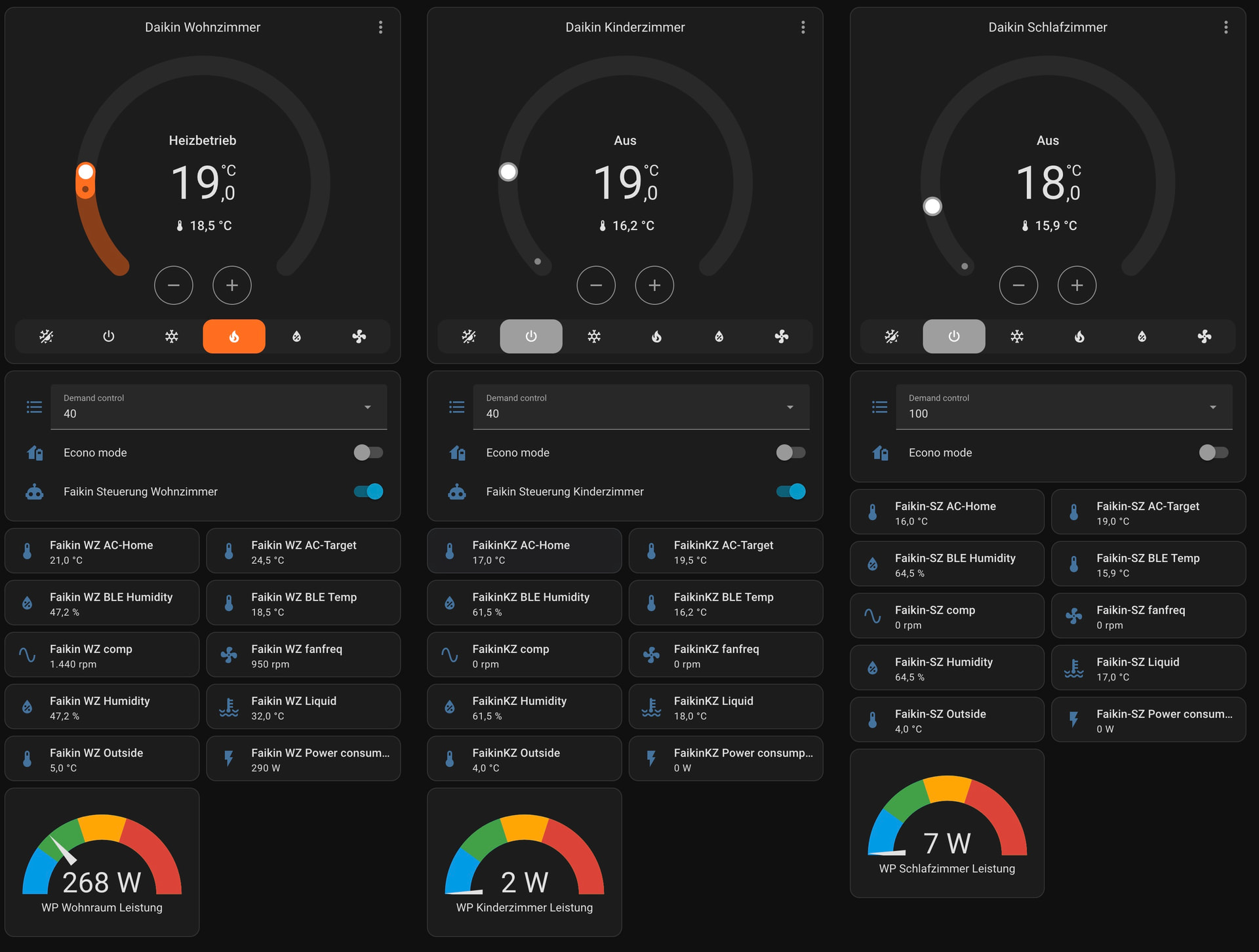

Der externe Temperatursensor bei Faikin dient nur als Referenz und anhanddessen wird im Faikin-Auto-Mode mithilfe von heatover/heatback laufend die Soll-Temperatur aktiv angepasst.

Ich glaube die Anlagen die einen Temperatur UND Feuchte-Sensor haben (Sarara auf jeden Fall und da gab es noch ein Modell), dort ist es wenn ich es richtig in Erinnerung habe möglich den Sensorwert im Innengerät mittlerweile zu ersetzen. Glaube aber nicht mit jeder ESP32-Version.
Ist im Github-Projekt auf jeden Fall dokumentiert. Hatte noch keine Zeit das zu lesen.

Aus Erfahrung mehrerer Perferas und ATXD’s über die Jahre kann ich auch nur das Faikin empfehlen und das Skript von Leon596 für Homeassistant mit BLE-Thermometer empfehlen. Seitdem laufen alle Anlagen phenomenal gut - auch insbedsondere eine ATXD, die extrem rechts oben in die Ecke gebaut wurde (also dort wo der Sensor liegt). Die Zieltemperatur geht dann auch mal auf 29Grad hoch (20 Grad ist real erwünscht) und dann nach erreichen geht die Bedarfssteuerung dann runter. Also es läuft dann alles bestens und die Shellys zeigen auch auch weniger Leistungsabnahme an.
Auf jeden Fall sollte man bei diesen Problemen immer die Lüfterdrehzahl auf Auto stellen und nicht auf geräuscharm, egal ob mit Onecta oder Faikin.

Bei mir hat das je nach Raumgeometrie und Installationsort (Außenwand, Wand- und Deckennähe) mal gut und mal weniger gut funktioniert. Die Abweichungen der wirklichen Raumtemperatur am Sitzplatz waren nauch icht konstant wenn mal die Tür aufgelassen wurde usw.. Hinzu kam das der Ecomodus den Raum sehr langsam aufheizt was nicht zu unserem Bedarfheizen passt. Selbst wenn man alles auf Auto lässt, dann war uns die Regelung zu grob. Das Ganze war nicht schlecht und wir haben zwei Jahre so überlebt, aber nun heizen alle Räume perfekt und schnell in drei Bedarfsstufen auf die exakte Temperatur am Sitzplatz auf. Kein Raum wird zu warm oder kühlt sehr aus und Energie verpufft unnötig. Das Faikout setzt nur auf die Daikinautomation auf, aber jetzt funtioniert max 40% Bedarfssteuerung im Zusammenhang mit der Temperatur vom BLE, wenn die Temperatur erreicht ist. Die Leistung geht auch auf mal auf 100 W herunter (das funktionierte vorher nicht so). Für Außen geräuscharm muss ich auch nicht zur Fernbedienung rennen weil das in der App nicht geht usw. Einmal abgesehen von der Bedienung: unsere alten iPad Minis hängen jetzt an den Wänden und jedes Kind kann am Dashboard jetzt regeln. Die Faikin Automation kann man auch ausstellen per Schieberegler am Dashboard (siehe Bild vom Vorderhaus). Das läuft bisher alles ganz zuverlässig in Homeassistant.
