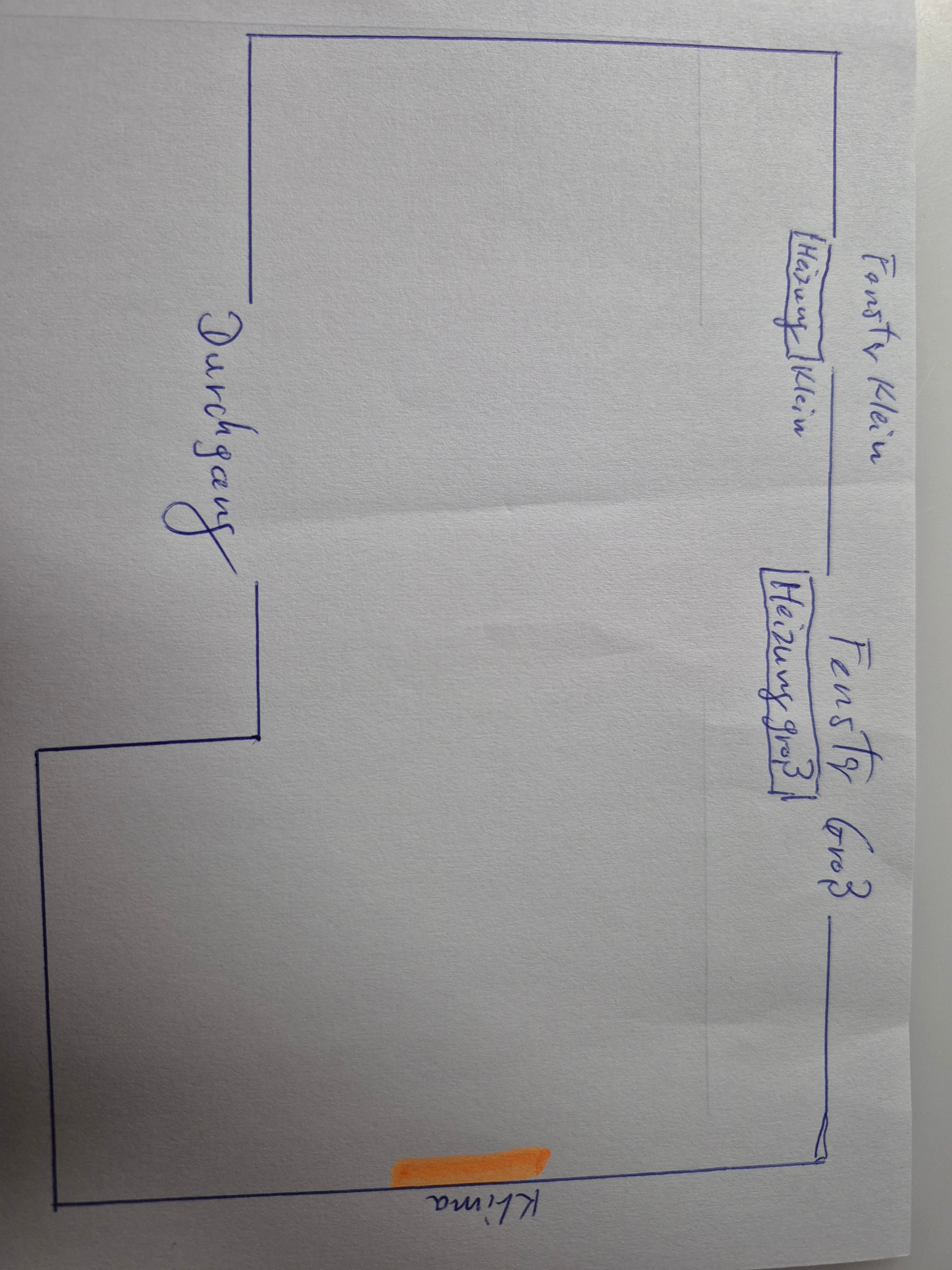

Erstmal recht herzlichen Dank für die Zahlreichen Tipps.
Eigentlich wollte ich es vermeiden 2 Geräte zu installieren. Alleine wegen der Optik, drinnen wie draußen.
Wenn es also irgendwie geht, sollte es nur ein Gerät werden.
Ich glaube dann würde ich eher die Heizkörper wieder einbauen.
Ich hatte ja die Idee die Split Anlage jetzt direkt einzubauen um diesen Winter vielleicht nochmal zu schauen wie es damit alleine läuft. Wenn dann der Umbau kommt, weiß ich bis dahin genau ob es geht oder nicht. Leider haben wir es im Moment zu warm und ich denke ich werde die Anlage auch nicht in ein paar Tagen hängen haben.
Deswegen brauche ich ja den Rat, welche Anlage es werden soll. Sobald diese Entscheidung gefällt ist, bestelle und installiere ich.

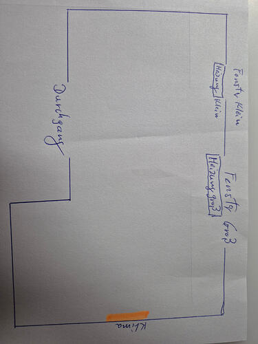

Ich versuche mal den Grundriss einzustellen.
Die Fenster sind übrigens 8m² nicht 16 weiß garnicht wie ich dadrauf komme.
Ich könnte natürlich auch die kleine Heizung drin lassen für die kalten Tage. Unter dem kleinem Fenster stört die nicht.
Die Große soll eigentlich weg.
Ich würde ein 3,5kW Daikin ATXM bestellen. Die ist recht preiswert und gut. Die Chancen stehen gut, dass es reicht. Jetzt, wo es so warm ist, könnte man auch gut einbauen.
Ich glaube genau so mach ich es.
Ich muss nur noch eine Raussuchen. Wenn da akt. jemand einen Link hat, bin ich schonmal dankbar dafür.
Gerne mit Installationskit.
ich hatte ja Anfangs die Midea All Save Blue im Auge, weil die mit R290 läuft.
Die wird wohl ähnlich teuer wie die Daikin, So wie ich das sehe, läuft die Daikin bei kalten Tagen besser wie die Midea, oder?
Sorry für die vielen Fragen, habe in den letzten Tagen viel gelesen und irgendwie den Überblick verloren.
