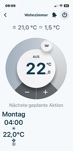

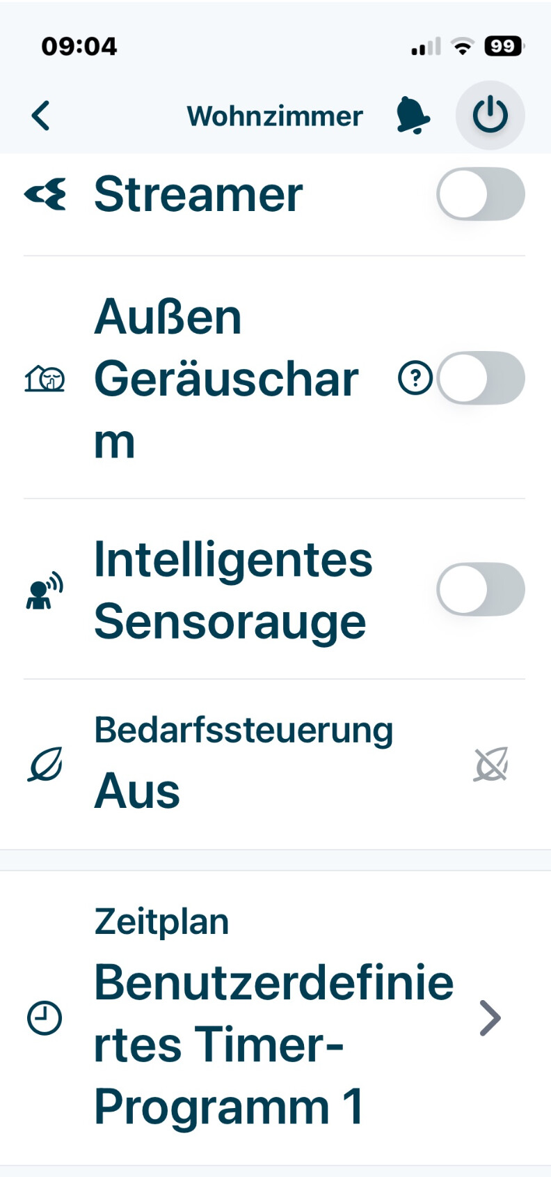

Wie gesagt: Bei mir laufen die Dinger seit Installation “out of the box”. Also keine extra Bedarfssteuerung etc.
Im Wesentlichen ein / aus und Temperatur einstellen. Kürzlich (weil es wärmer wird) noch einen Timer hinzugefügt an einem Gerät. Auch das läuft 1A.
So gleichmäßig und gut das regelt, kann ich mir eben kaum vorstellen, dass es da noch “Bedarf” gibt. Aber klar: Wenn man sich ohnehin mit HA beschäftiggen will usw. dann ist es nat. top.
Ich habe das noch niemals benötigt, aber das geht nat. auch über die App:

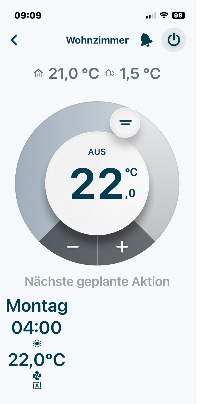

Die Daikin App läuft auch am Ipad;)
Sieht sogar sehr Ähnlich aus (Bild ist aber vom Iphone).
