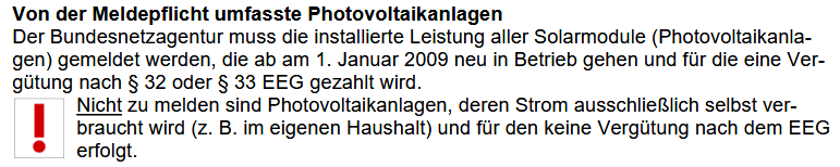

Wie schon an anderer Stelle geschrieben, es gibt im Netz noch eine Erläuterung von der Bundesnetzagentur in der folgendes steht:
PhotovoltaikanlErlaeuterungpdf.pdf (30.2 KB)
Seeeehr schicke Sache.
Ich verbrauche tatsächlich alles, was ich erzeuge. Sogar mehr, ich muss zukaufen.
Und in der Bestimmung liegt auch der Grund, warum man die Guerilla in Frieden machen lässt.
Sie sind nämlich gar keine.
Ja, das Netz vergisst nichts, nicht mal alte und schon lange nicht mehr gültige Verordnungen und Gesetze.
Dein pdf ist Stand 2010, da gabs noch nicht mal das Markstammdatenregister, und daher auch nicht die zugehörige Verordnung, die heutzutage festlegt, wer was darin anmelden muß
Wir haben 2023.
Aktueller Stand 2023:
Die Registrierung ist grundsätzlich für alle ortsfesten Stromerzeugungs-Anlagen verpflichtend, unabhängig von der Größe und vom Inbetriebnahmedatum und unabhängig davon, ob für den Strom eine Förderung nach dem EEG oder nach dem KWKG in Anspruch genommen wird. Die Pflicht gilt für alle Anlagen, die Strom für die Einspeisung in das Stromnetz oder für den eigenen Verbrauch erzeugen.
MaStR | Webhilfe (marktstammdatenregister.de)
VG,
René
Nur gibt es beim MaStR offenbar keine Anmeldeotion für Anlagen mit ausschließlichem Selbstverbrauch/Nulleinspeiser. Mann "soll" dann eine andere Rubrik auswählen, was aber dann die hier angesprochenen Probleme mit dem EVU nach sich zieht.
Das mag ein anderes Thema sein.
Es ging darum das eine alte Verordnung der Bundesnetzagentur aus 2010 heran gezogen wurde um zu rechtfertigen das man eine Anlage dessen Strom ich zu 100% selber verbrauche nicht angemeldet werden muss.
Und das stimmt in 2023 nicht mehr.
