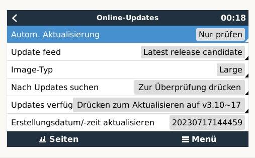

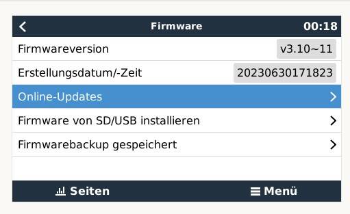

Zum Thema Software updates.
Du kannst die Updates automatisch einspielen lassen, oder auf Knopfdruck.
Du kannst wähle zwischen offiziell oder beta.
Es ist auch immer ein Backup vorhanden auf das du zurück wechseln kannst wenn du das möchtest.
Einfacher, schneller und sicherer geht es wirklich nicht.

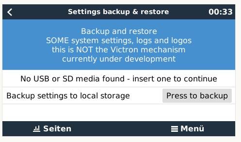

Du kannst dir sogar deine Einstellungen als Backup auf einem USB Stick oder einer SD-Card speichern.

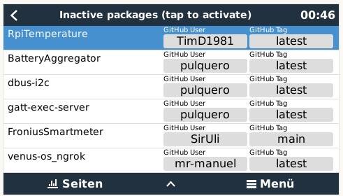

Oder Zusatzfunktionen von Fremdanbietern auf Github mit einem Knopfdruck in die Steuerung integrieren.
Wahrscheinlich kann sich der ein oder andere gar nicht mehr vorstellen, dass es auch so einfach sein kann.
