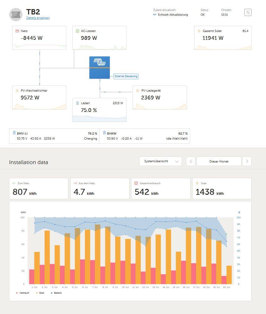

  • Für mich ist das Venus OS unnötiger Ballast welchen ich nicht benötige.[2]
  • Grundsätzlich im Funktionsumfang und den Möglichkeiten nehmen sich beide (Victron und Deye) jedoch genau gar nichts. Der Weg dorthin ist vielleicht nur anders.
  • Der Preisfaktor ist natürlich immer noch vorhanden und keinesfalls zu unterschätzen. {Die WRs kosten beide ähnlich viel, wo ist da jetzt der (vielleicht versteckte?) Preisfaktor?}
  • Der Deye ist von der Leistungsfähigkeit etwa doppelt so stark.(@auric) {hängt natürlich davon ab, mit welchem Deye Modell man vergleicht.}
  • Dazu kommt, dass der Deye ein richtiger String-WR ist. Höhere Spannungen sind möglich, kann die Verkabelung (auf dem Dach) deutlich erleichtern. Ich muss nicht mit 70A PV-Strom arbeiten was entsprechende Kabel, viele Parallelschaltungen und kurze Strings bedeutet.
  • Auch meine ich, dass die Strommesszangen beim Deye meist dabei sind. Man benötigt nicht unbedingt ein separates Smartmeter. Beim Victron ist es Pflicht und kostet extra. Wenn man es beim Deye dazu kauft kann man das relativ günstige SDM630 nehmen (Um die 100 Euro). Das kompatible (ja, kompatibel, ohne basteln oder Scripte) für Victron kostet meine ich mehr als das doppelte.
  • Victron: Ich habe mir den Easysolar nie genau angeschaut. Aber wenn es wirklich nur zusammengesteckte Einzelgeräte sind hat er die gleichen Einschränkungen wie eine Kombination der Geräte einzeln. 4kW PV Leistung aber nur 2,3kW-2,4kW Dauerleistung des Wechselrichters. Wenn Akku voll können also nur max 2,3kW von der PV in das AC-Netz eingespeist werden und der Rest wird abgeregelt. Das hat mich im übrigen immer massiv geärgert bei Victron:
  • Victron: Viele Annahmen aufgrund der Datenblätter muss man später beim Betrieb revidieren. Die Ladeleistung bei meinem MP2 5k war nie 70A. Es waren immer nur 3,4kW, weil das die maximale Leistung war. Der MP war nicht im Strom sondern in der Leistung begrenzt. {Ich meine das so zu verstehen,dass Victron das Absurde Konzept fährt ihre Produkte dadurch preislich zu differenzieren, und zum kauf des nächstbesten zu animieren. Dieses konzeot zieht sich scheinbar durch alles durch was Victron verkauft.} Irgendwo in den tiefsten Datenblättern die nie auf den Shopseiten zu finden sind konnte man dann finden das die 70A bei einer niedrigen Spannung anliegen würden. Die wird aber selten erreicht. Dazu gibt es diverse andere Beispiele die ich jetzt nicht aufzählen werde.
  • Der Deye jetzt ist da etwas anders... Ich habe einen 12k. 13,3kWp PV sind dran. die habe ich im Frühling auch erreicht an Maximalleistung. Und zu der Zeit hat der auch entsprechend seines Namens wirklich 12kW in den Akku geschoben. {Faktisch, praktische Evidenz; solche Infos braucht man um Deutung einzuordnen.} So wie ich es als "dummer" Verbraucher erwarte. Ohne das ich in Foren und Google Tage verbringe um herauszufinden was zur Hölle ich im Venus wieder falsch konfiguriert habe das er nur mit 65A lädt obwohl 70 drauf steht. Und man muss auch verstehen, das Victron es auch wirklich ernst meint wenn da "Maximale Leistung (kurzzeitig)" dran steht.

Und wie im vorherigen Beitrag schon gezeigt liege ich deutlich unter 10KWh im Monat, und die 6-7 KWh kommen auch nur zustande, weil oftmals einfach mehr Verbraucher laufen wie ausgeglichen werden können. Boah und das mit Technik aus 1970
