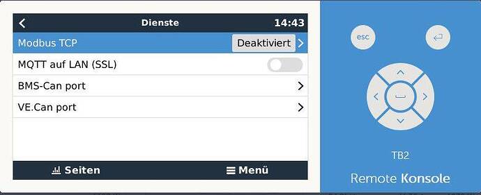

Du brauchst bei Victron keinen Raspi, du hast doch schon alles im Cerbo mit allen Anschlüssen.
Du kannst dir den cerbo sparen und dir die venus Software auf einen Raspi aufspielen. Die Software stellt victron kostenlos zur Verfügung.
Und nein du musst bei Victron nicht basteln wenn du die Daten in deinen Homeassisten nehmen willst. Victron ist schon offen, du musst in deinem Homeassisten nur die Modbusadresse eintragen sonst nichts. Und die tabelle mit den Modbusadressen bekommst du bei victron auch kostenlos. Und nein du brauchst keine Zusatzkabel, Modbus geht doch über Netzwerk und mit dem bist du doch schon verbunden.
Also genau wie bei Deye. Die sehr umfangreiche Modbusliste ist selbstverständlich auch kostenlos.

Du hast das immer noch nicht kappiert, Modbus und MQTT hast du schon im Cerbo, da brauchst du keine extra Raspi.
Du kannst in deinem Homeassistent einfach die Modbusadresse eingeben, dann liest deine Homeassisten die Daten aus dem Cerbo.
