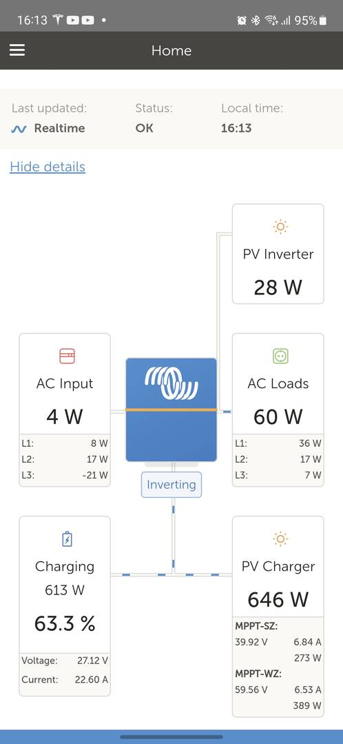

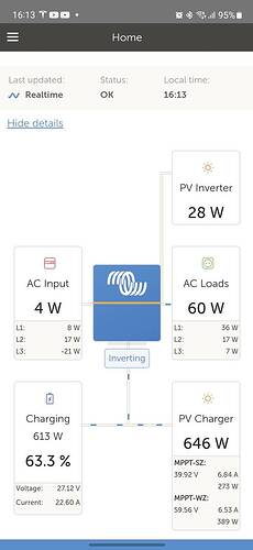

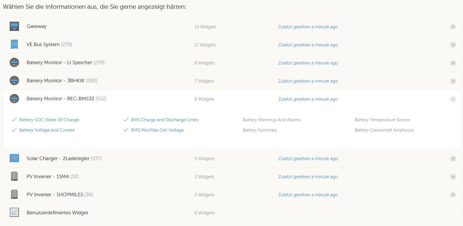

Für mich haben drei Punkte den Ausschlag gegeben auf "die blauen" zu setzen:
  • weltweit etabliert, bekannt für guten Support
  • modular aufgebaut, jederzeit erweiterbar und bei Ausfall einzelner Komponenten läuft der Rest weiter
  • sehr offenes System, im Screenshot sind drei Victron Komponenten und fünf fremde, trotzdem läuft alles sauber zusammen und kann gesteuert und ausgewertet werden.

Ich sehe das genau andersherum. Durch viele offene Schnittstellen kann ich viele Fremdsysteme in die Vicronwelt einbinden. Kann ich z.B. bei Deye ein Hoymiles-Wechselrichter als Inverter einbinden?

@bennyb21 Auf meinem Screenshot sind zwei HM-350, einer normal als PV-Inverter, der zweite als Akku-Inverter. Komplett über VRM im Monitoring und auch steuerbar.
Auf Softwareebene ist per MQTT alles offen, aber auch die Hardware ist gut zugänglich, openDTU-onBattery spricht z.B. per VE-Bus direkt mit den Victron MPPTs wenn man kein VenusOS möchte.
