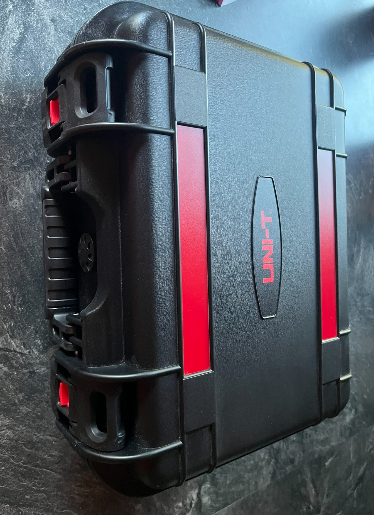

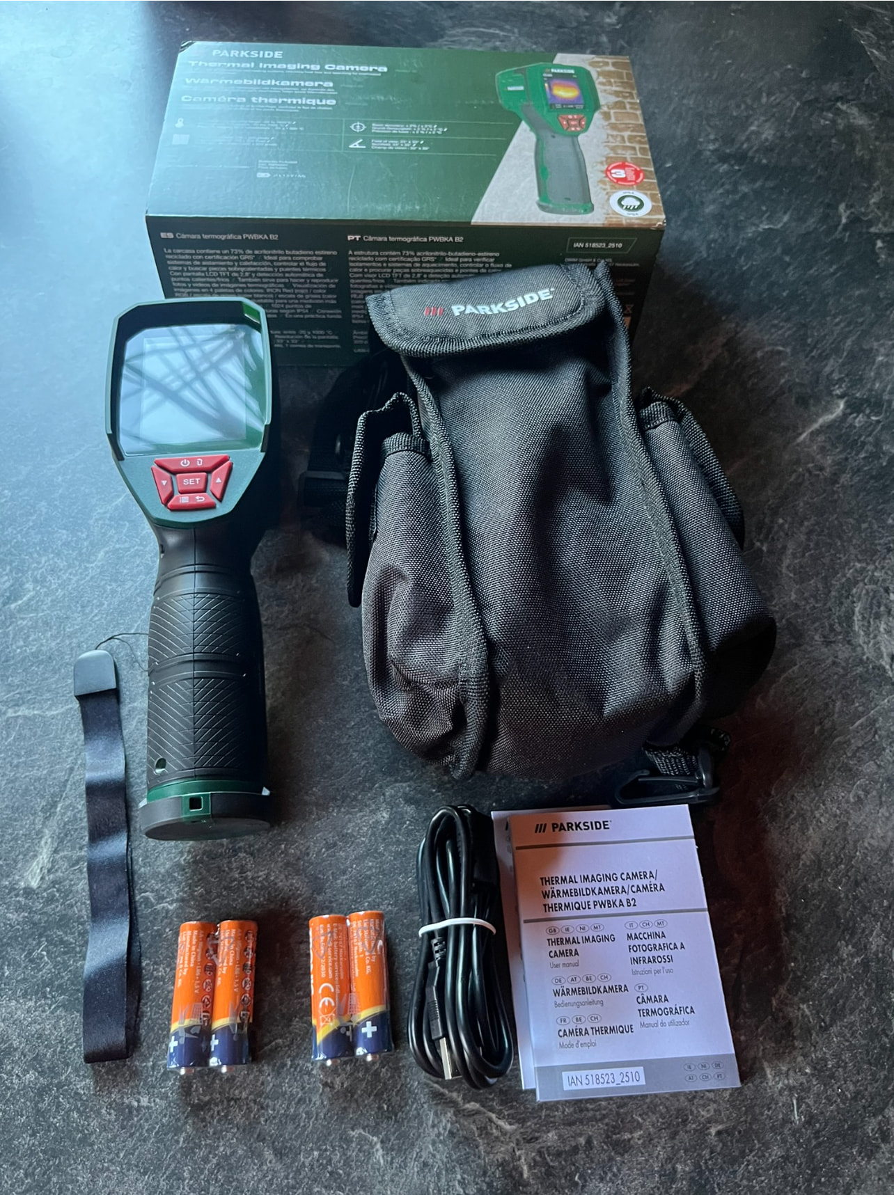

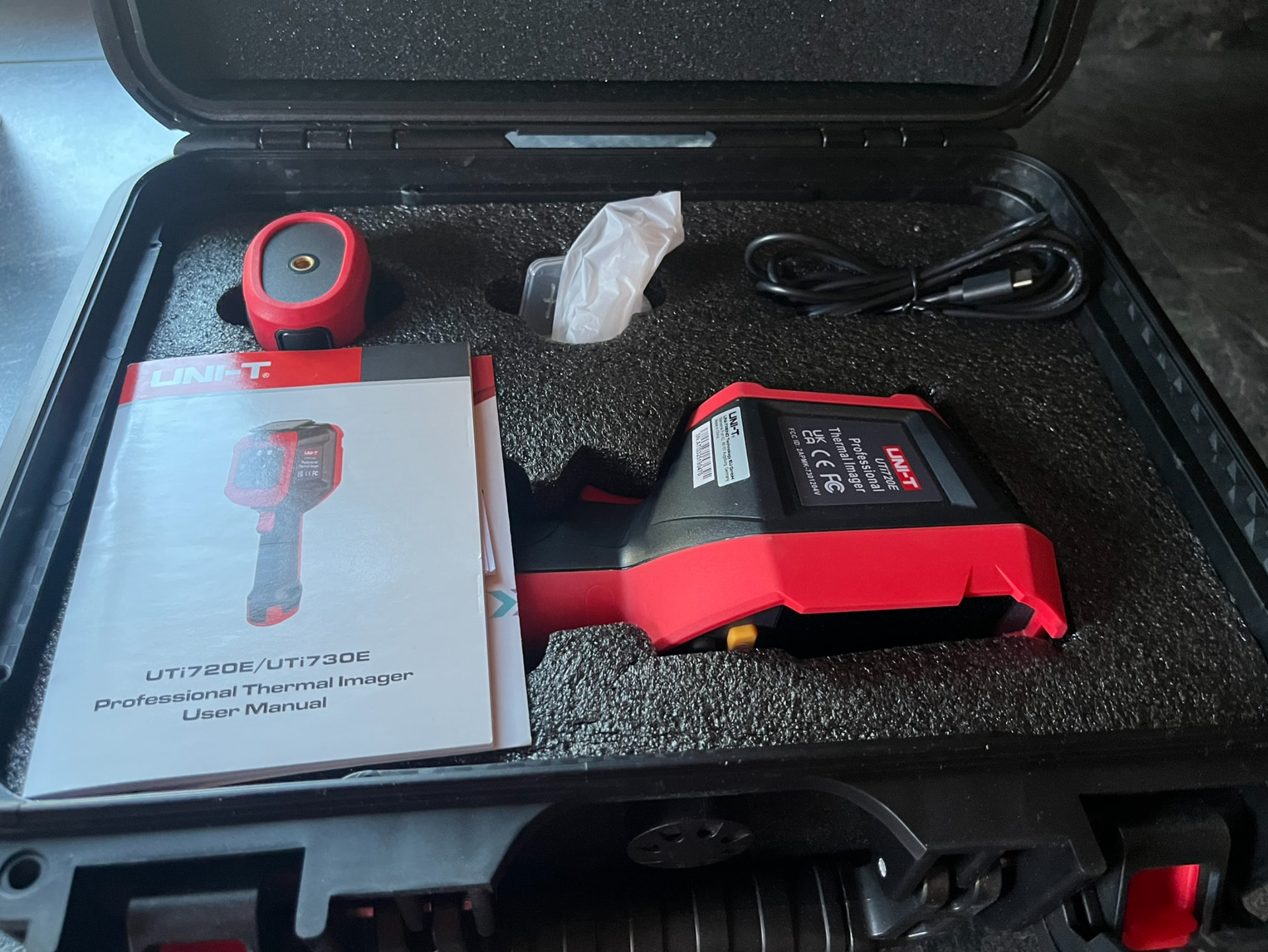

Die Parkside wird in einer praktischen Tasche geliefert, die UNI-T in einem stabilem Koffer.
Was die reine Ausstattung betrifft, kommt die Parkside meiner Ansicht nach mit allem was man so benötigt!

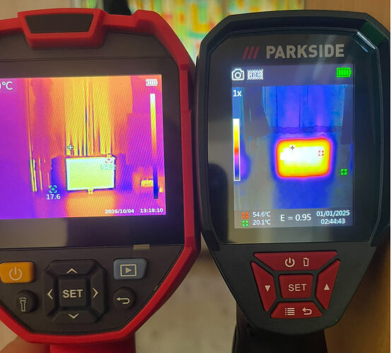

Aber nun zum Bild.
Der größte Qualitätsunterschied bei Wärmebildkameras ist der eigentliche Wärmebildsensor.
Hier gibt es wirklich große Unterschiede!
Während die Parkside eine native Auflösung des Wärmebildsensor von nur 32x32 Pixel (!) hat, also in Summe dann 1024 Pixel - besitzt der Sensor der UNI-T eine Auflösung von 256x192 Pixel = 49.152 Pixel.
Also am Ende fast die 49 fache Auflösung.
Und das sieht man dann in der Praxis sehr deutlich...:wink:
Ein weiteres "Problem" der billigen Sensoren ist die Bildwiederholrate: Die billigen haben sehr oft nur 9 Hz, während bessere Geräte wie die UNI-T hier 25 Hz bieten.
Während 25 Hz dann flüssiges Bild ergibt, "hängt" bei 9 Hz das Bild sichtbar hinterher.
Das "Problem" ist wenn man so will also nicht "die Verpackung" in Form von Gerät und Funktionen, sondern die Leistungsfähigkeit vom Sensor selber.

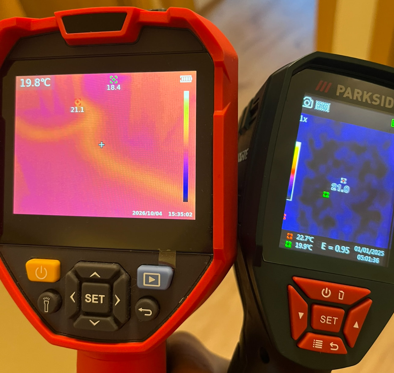

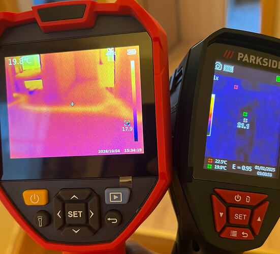

Aber nun zu den Bildern:

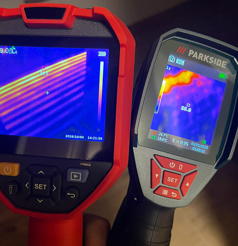

Ich habe hier absichtlich schon versucht, die Parkside "gut aussehen" zu lassen - während ich an der UNI-T nichts weiter eingestellt habe.
Teilweise gelang es mir mit der Überlagerung das Ergebnis ein wenig zu verbessern, auch mit den anderen Werten habe ich "gespielt". Leider war die Parkside aber im Vergleich so mies, dass da kaum was sinnvolles zu erzielen war im Vergleich.

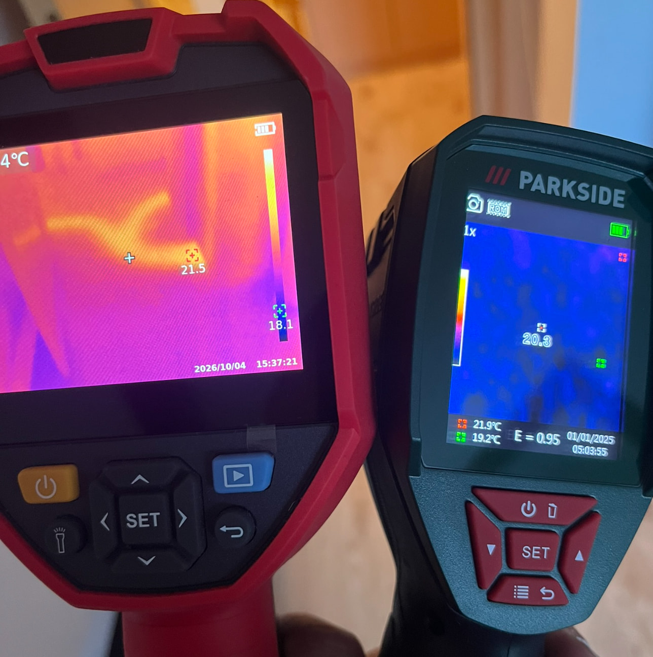

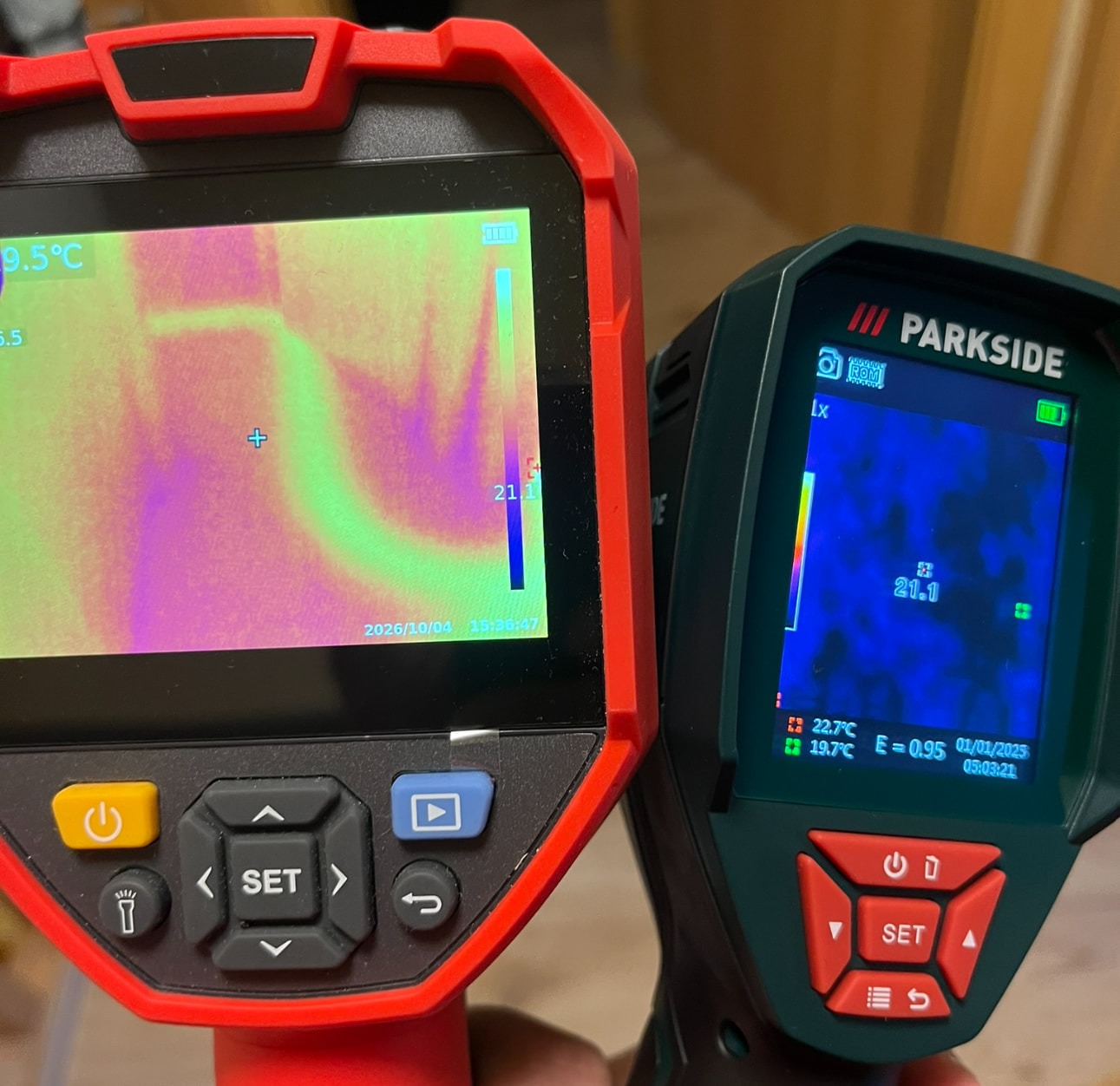

Auch näher ran hilft kaum was:

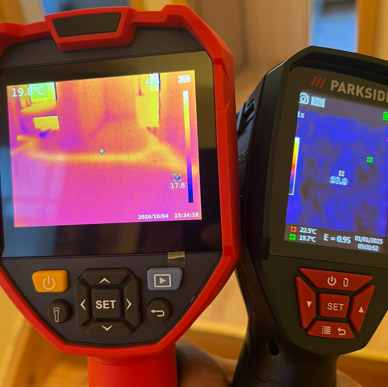

So lange die Temperaturunterschiede noch ausreichend hoch sind, kann man wenigstens noch etwas mit den Ergebnissen der Parkside anfangen.
Sobald die Unterschiede aber sehr klein ausfallen, werden sie völlig unbrauchbar:

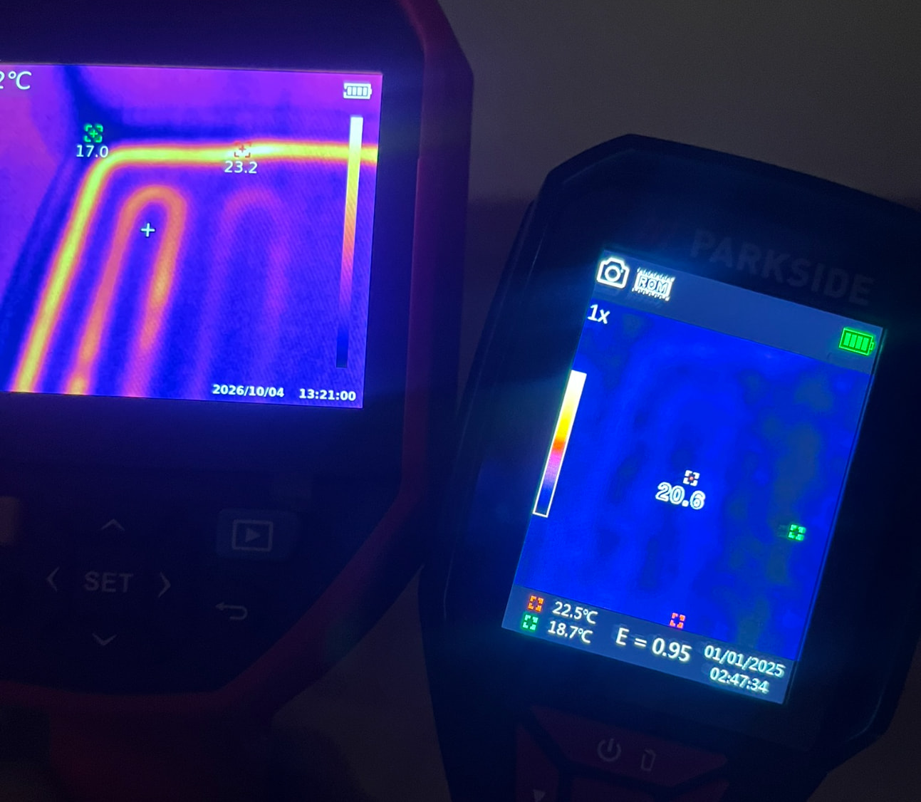

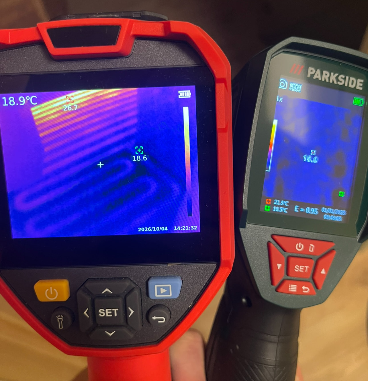

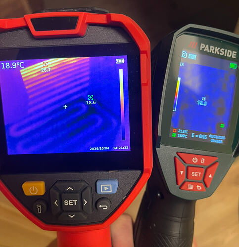

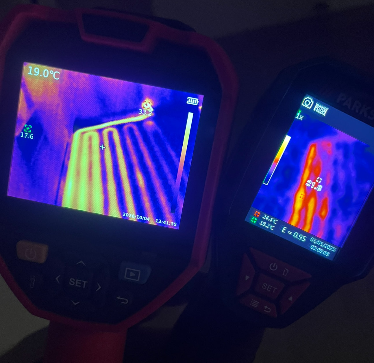

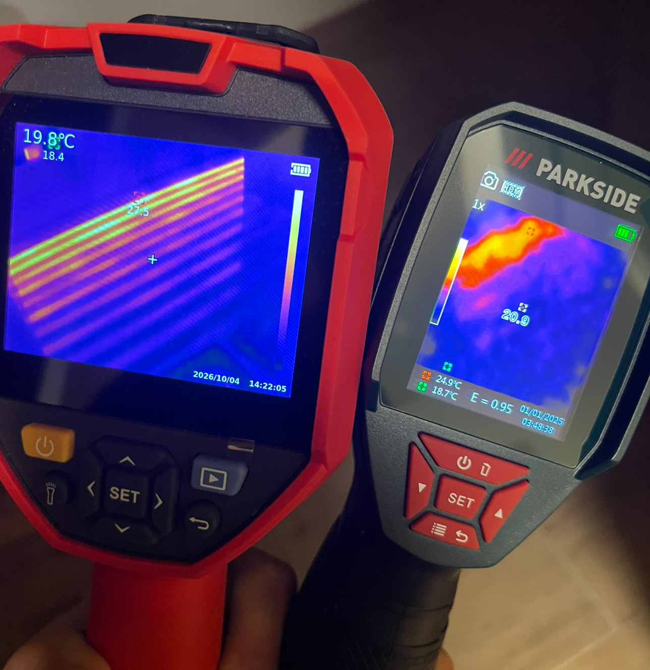

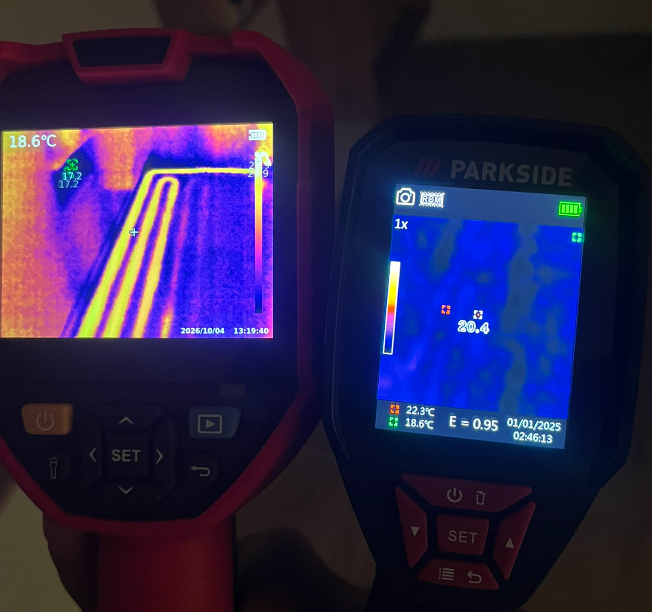

Der Grund für den Vergleich war für mich, dass es in einem anderen Thema hier eine Diskussion gab, ob man Heizungsleitungen innerhalb von Boden / Decke mittels Wärmebildkamera sehen kann.
Das kann man, aber die Parkside versagt hier völlig:
Während die UNI-T den Verlauf der Leitungen perfekt anzeigt, versagt die Parkside zu 100%.

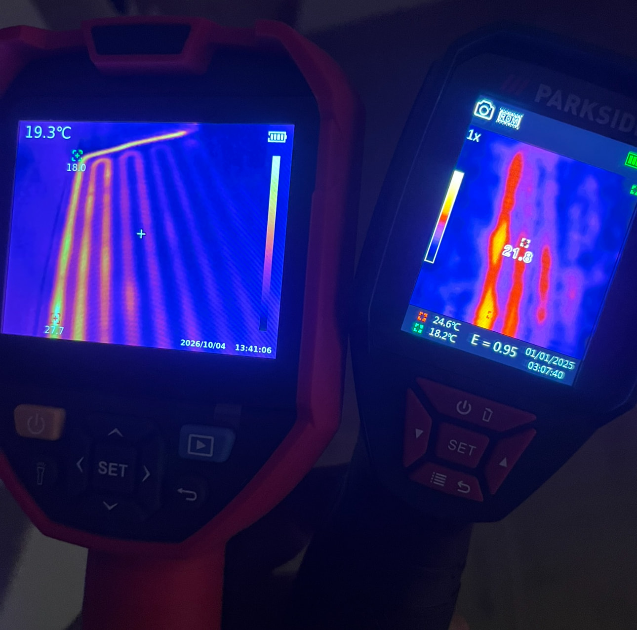

Es kommt dann halt wirklich darauf an, was man damit vorhat.

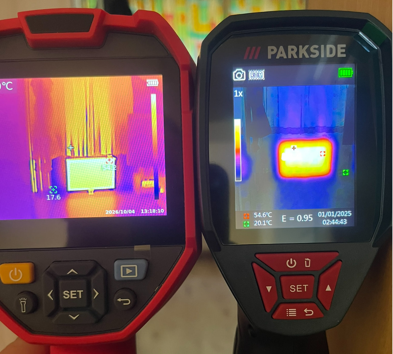

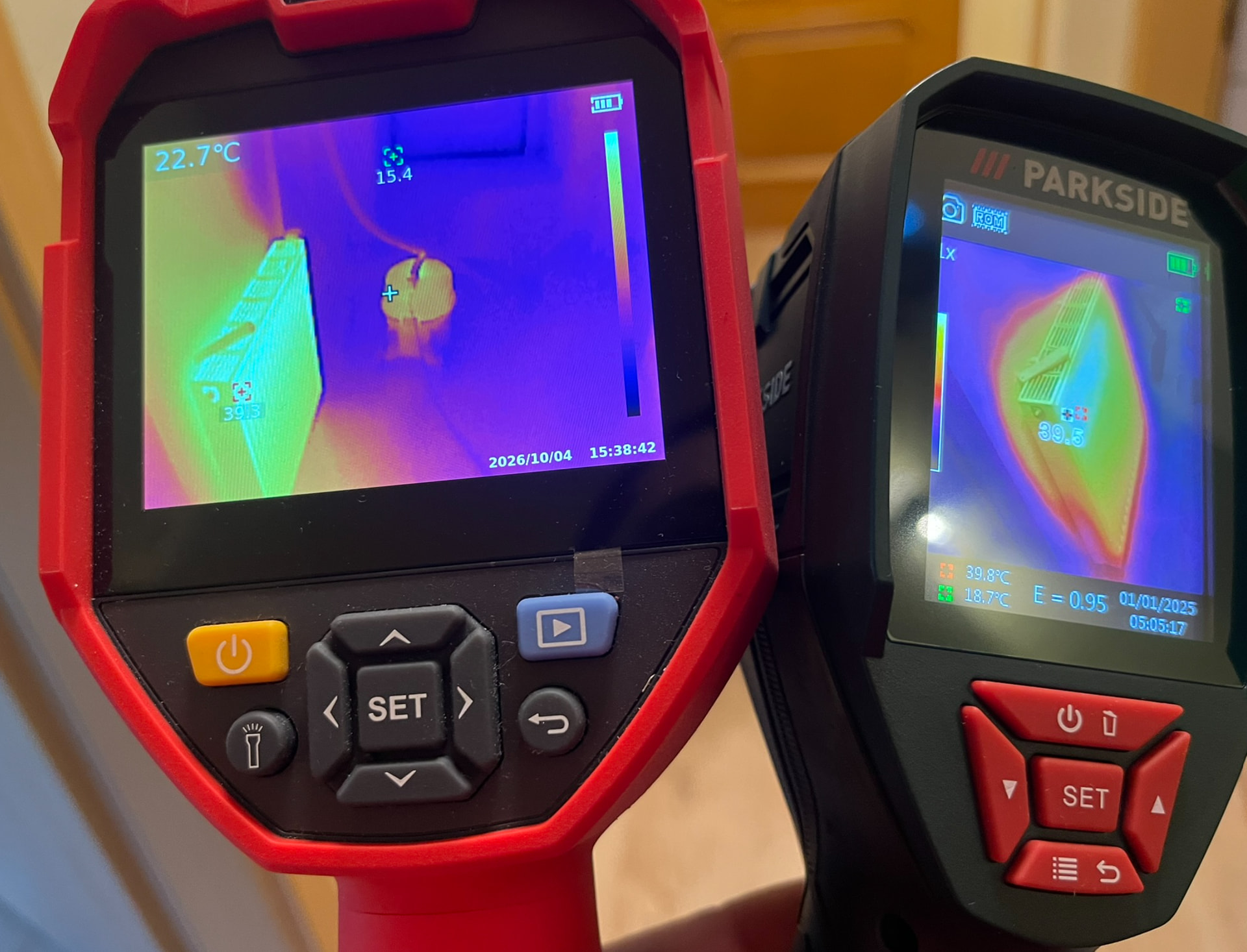

Wenn es nur darum geht, "grobe Sachen" wie Wärmebrücken usw. zu finden - ist die Parkside sicher "besser wie nix" und mit ca. € 80.- Preis / Leistung unschlagbar.
Man kann wenn man sich ein wenig damit beschäftigt dann auch brauchbare Bilder machen:
Speziell auch durch die Überlagerung.
Wenn man es aber "ernsthaft" machen will, dann ist die Parkside eher ein Spielzeug als eine Wärmebildkamera. Ich würde sagen eher irgendwas zwischen IR Temperaturmesser und "echter" Wärmebildkamera.

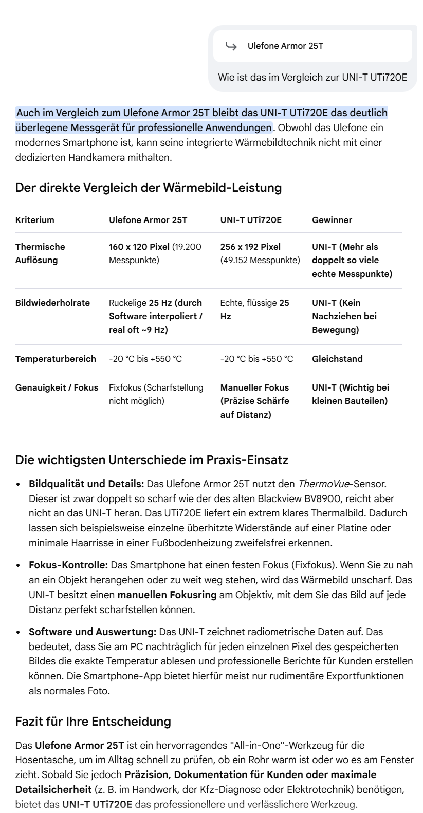

Nun gibt es auch verschiedenste Ausführungen von China Smartphones, die speziell in älteren Ausführungen ähnlich schlechte Sensoren hatten wie die Parkside hier - in neueren Versionen aber oftmals immer noch relativ schlechte Sensoren (wenn auch besser wie die Parkside hier).
Man sollte sich deshalb meiner Ansicht nach bei Interesse näher damit beschäftigen und ggfs. auch in den entsprechenden Foren nachlesen, bevor man hinterher enttäuscht ist.
Es gibt zweifelllos Smartphones mit sehr guten Wärmebildkamera´s - es gibt aber sehr große Unterschiede dabei.
