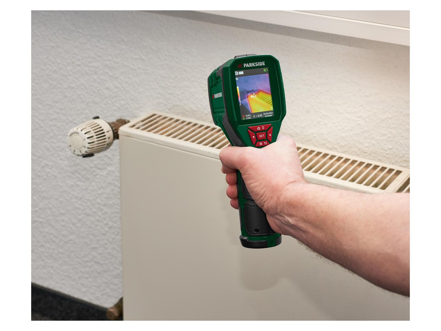

Diese Woche gibt es bei Lidl eine Handheld-Wärmebildkamera für 79,99€ im Angebot. Im Werbeprospekt las sich das Angebot recht interessant. Es stand dort: "Displayauflösung 240x320 Pixel".
Heute war ich in der Filiale und hatte das Ding in der Hand. Auf der Verpackung stand auch nur die Displayauflösung. Über die Auflösung des Sensors aber keine Info. Ich habe das Ding dann erst mal liegen gelassen.
Jetzt habe ich mal online geschaut:
Und was lese ich da?
"ca. 1024 Messpunkte"
Also lasst mich raten - das Display hat zwar schon 240x320 Pixel, aber der Wärmebildsensor hat gerade mal eine Auflösung von 32x32 Pixeln - weil das Produkt aus beiden Zahlen eben 1024 ergibt.
OK, dann brauche ich das Teil wirklich nicht. Muss mich mal online auf die Suche nach irgendetwas machen, das zumindest 256x192 Pixel Auflösung bietet...
Preis / Leistung dennoch genial denke ich…

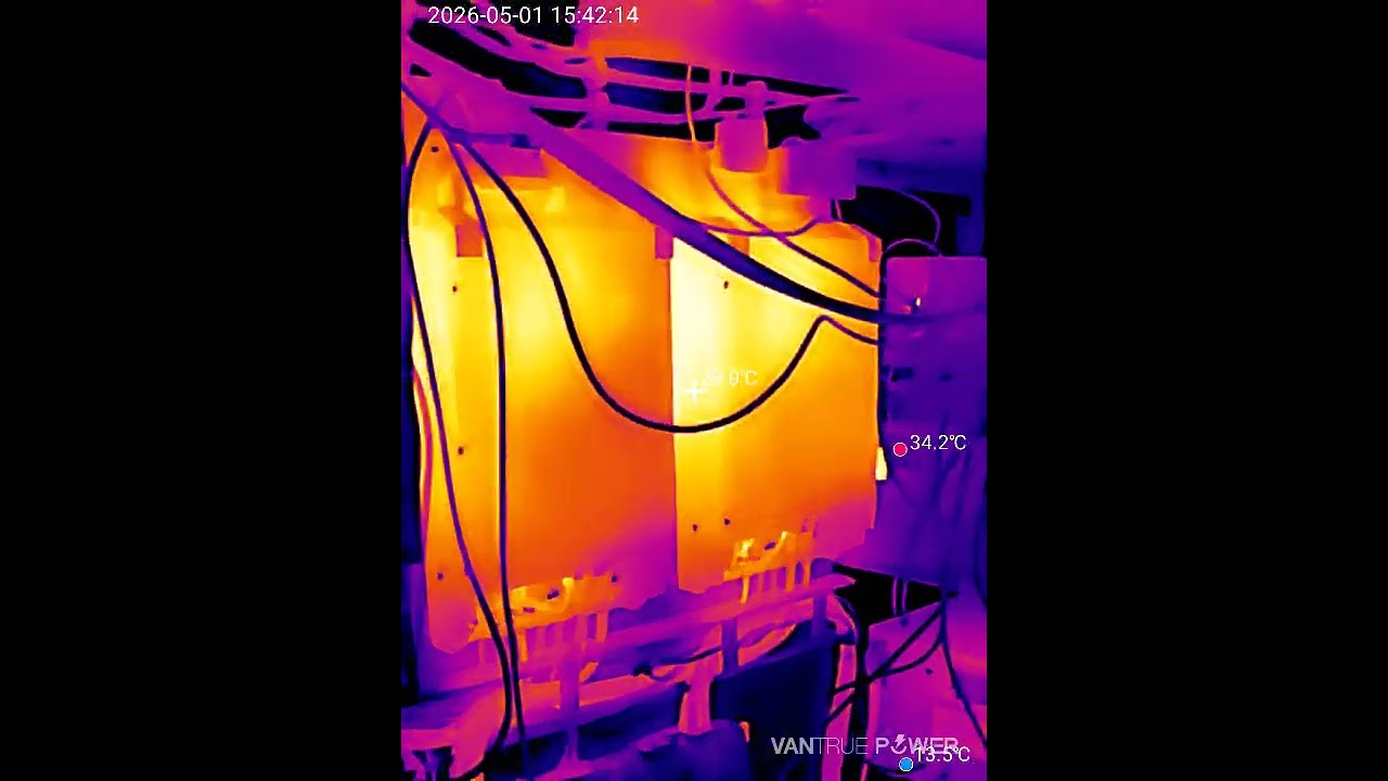

Von Vantrue gibt es welche die du ans Handy stecken kannst.
Sicherlich auch von anderen Herstellern.
Hatte beide Versionen von Vantrue mal vor nem Monat (oh seh grad am Videostempel schon vor über 2 Monaten) in der Hand und fand die ganz in Ordnung.
Das mit der einstellbaren Linse ist aber eher geeignet wenn man z.b auch mal Platinen oder so ansehen will.
Ist aber preislich halt mal ne gute Klasse teurer. Ist eher so 160-230€ rum
Mal n Video ausm Keller

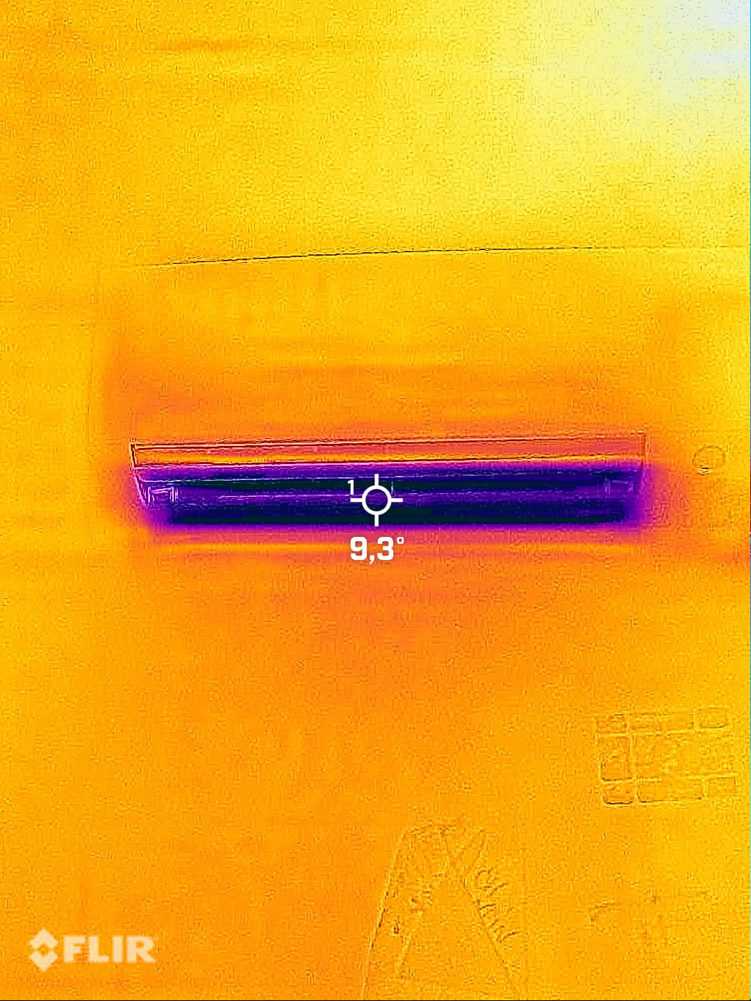

Ich hab ne Flir one pro mit einigermassen ordentlicher Auflösung. Bin aber der Meinung, das das Lidl Teil in den allermeisten Fällen völlig ausreicht. Für den groben Überblick sowieso und für genaueres einfach dichter rangehen und gut ist.
Bin mir Flir auch zufrieden.
