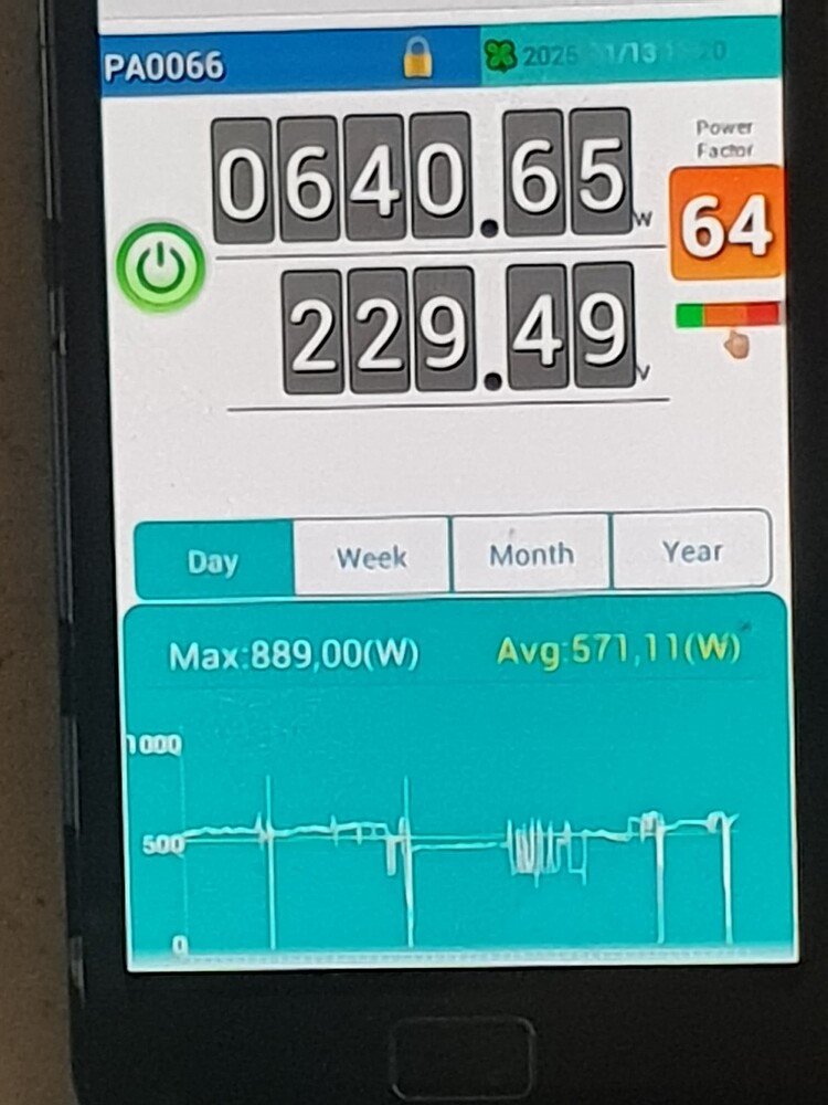

Kann ich so nicht beobachten. Die Leistung beim Abtauen (~520W) liegt auch unterhalb der abgerigelten Econo Leistung (~600W).
Ohne Econo:
Mit Econo:

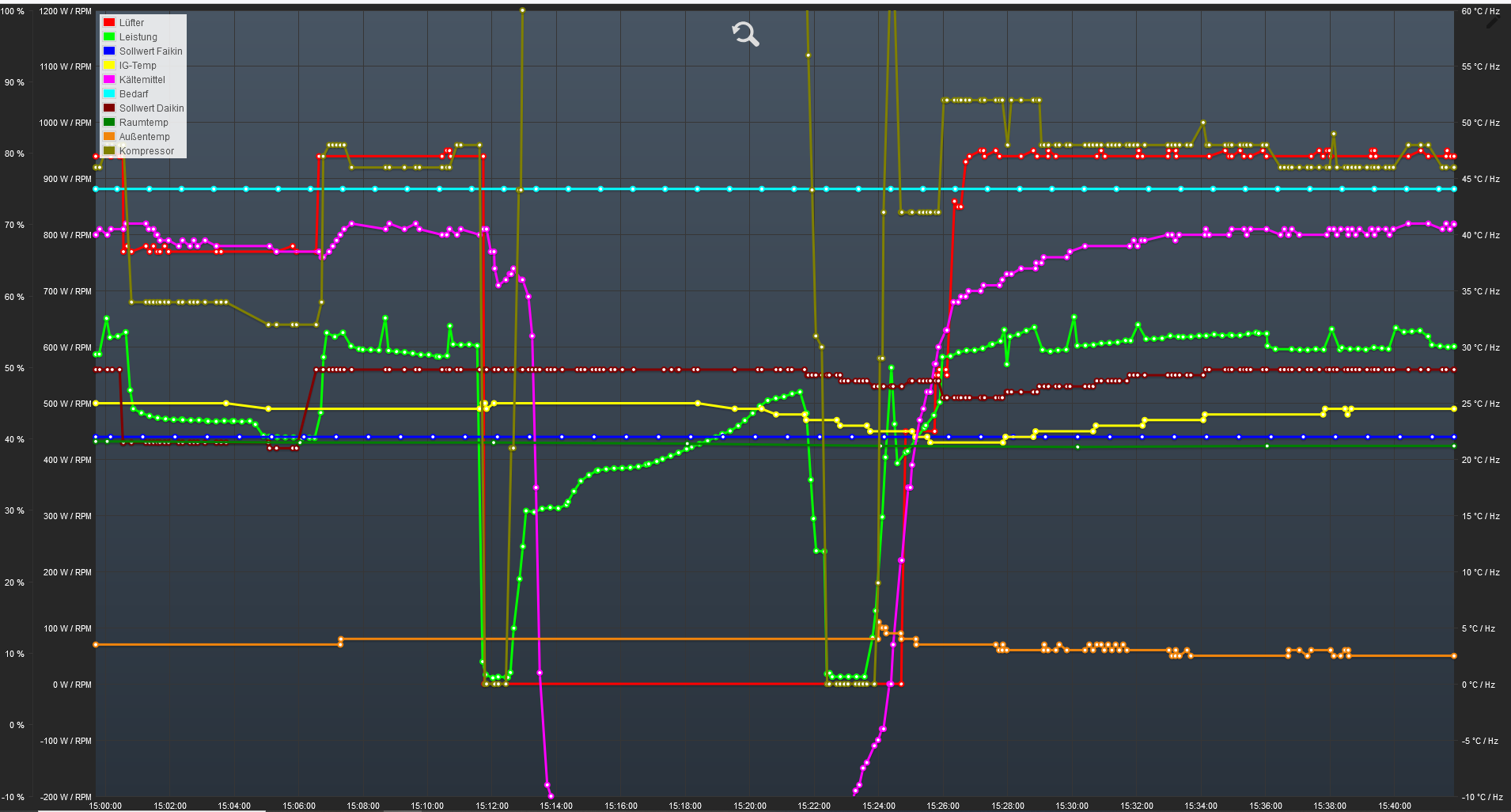

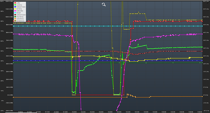

Hier der Abtauvorgang meiner 2MXM40A. Bedarfssteuerung war während der ganzen Zeit manuell bei 45%.
Der Vorgang ist wohl grundsätzlich folgender:
  • elektr. Leistung wird zurückgefahren, Restwärme wird über das IG abgeführt
  • Kompressor wird abegschaltet, Ventil umgeschaltet
  • Kompressor startet mit hoher Leistung, AG wird abgetaut
  • AG wird abgeschaltet, Ventil wieder umgeschaltet
  • Heizbetrieb geht weiter
Da die Kompressorfrequenz während des Abtauens bis auf 80% hoch geht, schert sich die Anlage dabei offenischtlich nicht um die 45% Bedarfssteuerung.

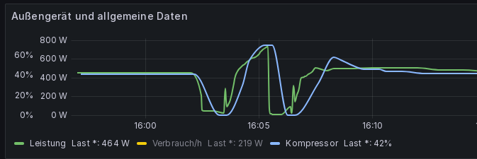

Hier mal das enteisen zwischen minus 8 und null Grad bei meiner Daikin Ururu.
Da tut sich recht wenig in dem Temperaturbereich
Das ist ein 24 std Balken.

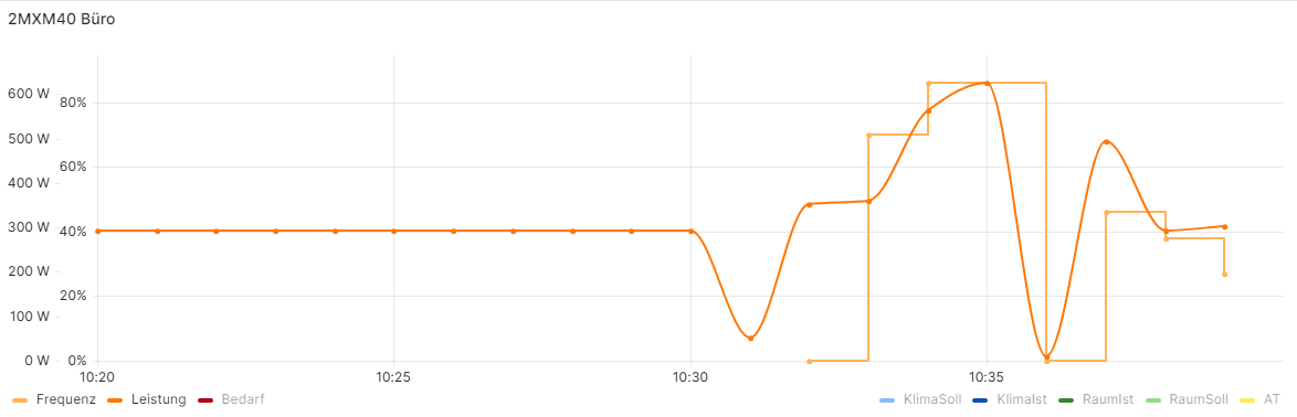

Bin gerade mal über die Abtauvorgänge der letzten Tage gegangen. Bei mir fährt der Kompressor jedes Mal auf genau 70% hoch.
Bedarfssteuerung ist aktiviert und steht meistens auf 60% bei 0°C, auch 2MXM40A.
