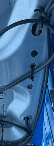

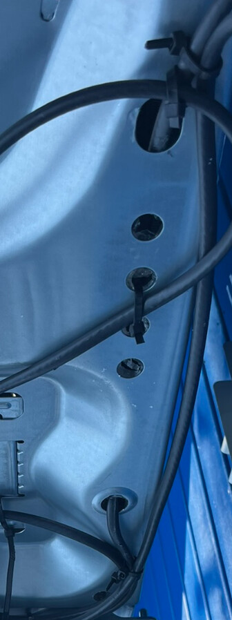

Wie ist deine Meinung? Ist es ein Problem der Software (Abtauen zu kurz oder mit zu wenig Energie)? Ansonsten habe ich die Überlegung, ob mehr Ablauflöcher das Problem entschärfen könnten.
Ich würde es mal genauer beobachten, woran es bei der Anlage liegt. Eigentlich ist ja das Abtauwasser warm genug, damit es noch flüssig aus der Bodenwanne fließen kann. Warum das hier nicht der Fall ist, verstehe ich noch nicht.
Was ich verstehen würde, wenn es nur bei starker Kälte passieren würde. Da wird der kleine Temperaturhub vom Wasser irgendwann nicht mehr reichen. Aber du beschreibst das Problem ja auch bei knapp unter Null.
Also mal schauen, ob das Wasser auch zügig ablaufen kann.
Es könnte auch helfen, die Bodenwanne mit Armacell von unten zu bekleben, oft reichen Kleinigkeiten, damit das Wasser gerade noch nicht gefriert.
Zusätzliche Ablauflöcher können auch zu Erfolg führen. Viele Anlagen haben ja 2-4 Stück. Hat deine nur ein Ablaufloch?
Die Multi hat nur 1 Ablaufloch. Bei den Mono sind es mehrere, wenn ich das richtig in Erinnerung habe.
Das Ablaufloch war natürlich komplett zugefroren und so ist dann das Eis gewachsen. Mir scheint das zu wenig zu sein. Es sitzt ziemlich mittig. Tropft das Wasser seitlich ab, schafft es den Weg bis dahin bei bestimmten Bedingungen eventuell gar nicht erst. Wenn z. B. kalter Wind da durchpfeift. Soweit die Theorie. ![]()
Vermutlich wird das Wasser noch flüssig sein und um das Loch herum wächst immer mehr Eis, bis es zu ist und dann läuft nichts mehr ab.
Vielleicht hat ja jemand schon Erfahrungen mit zusätzlichen Löchern. Ich meine, wir hätten hier schonmal darüber diskutiert.
Ja, bei meinen Perfera´s.
Die Löcher sind zwar reativ groß, eisen aber im Laufe der Zeit dennoch zu. Das ist halt ein langsamer Prozess - wie wenn sich halt Einszapfen bilden irgendwo.
Zuerst ist dort das Wasser (natürlich) auch flüssig, sonst würden ja keine Eiszapfen entstehen. Aber es kommt dann eben der Punkt wo es zu kalt wird und wenn es mal anfängt zu gefrieren dann wird das vorhandene Eis den Prozess beschleunigen.
