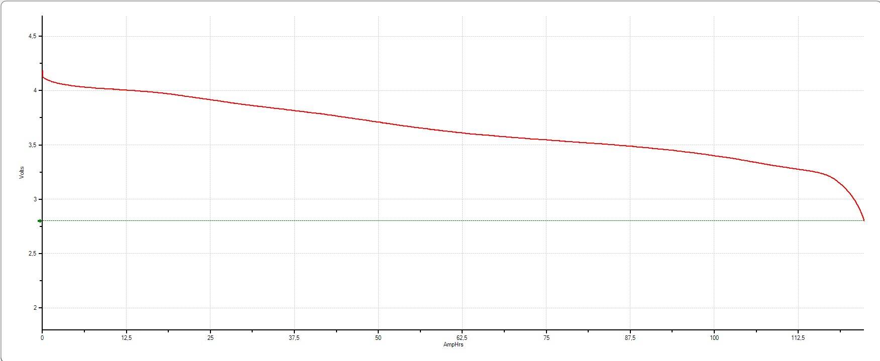

Bei Liion ist das nicht so, da ist die Entladekurve relativ linear fallend, da kannst du auch durchgehen ballancen.

Dann schau dir dochmal eine Entladekurve an.
Bei einer vollen 280Ah Zelle (3,65V) kannst du etwa 3-4Ah entnehmen bist du in den flachen Bereich kommst.
Danach fällt die Spannung die nächsten 50Ah so gut wie nicht, weil die Spannungskurve bei Lifepo4 sehr flach ist. Dieser Bereich ist der Ruhebereich.

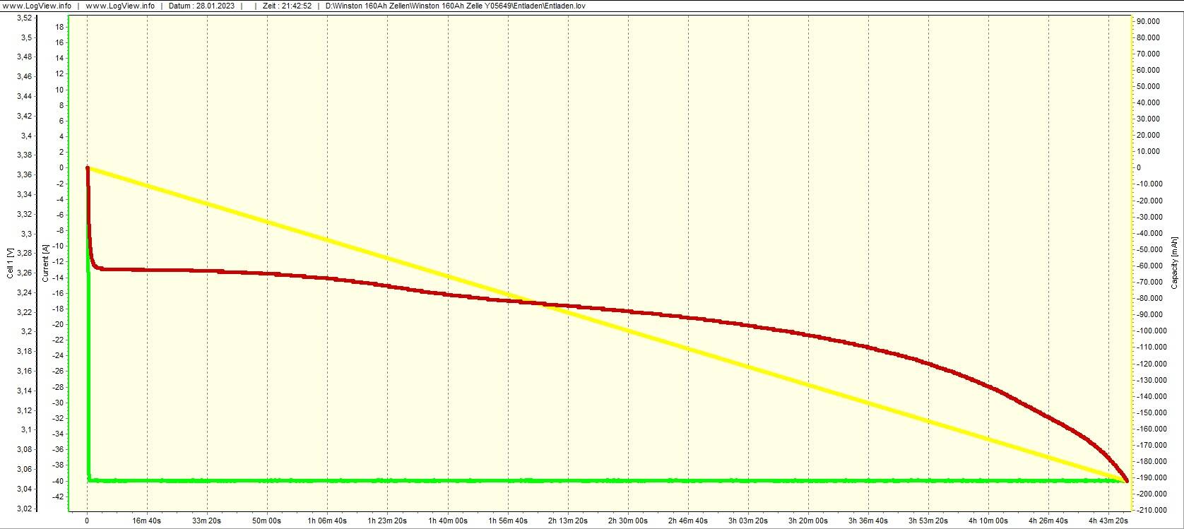

Und hier zum Abschluss nochmal eine Entladekurve einer meiner Zellen damit du siehst was die Schrott Zellen so leisten:

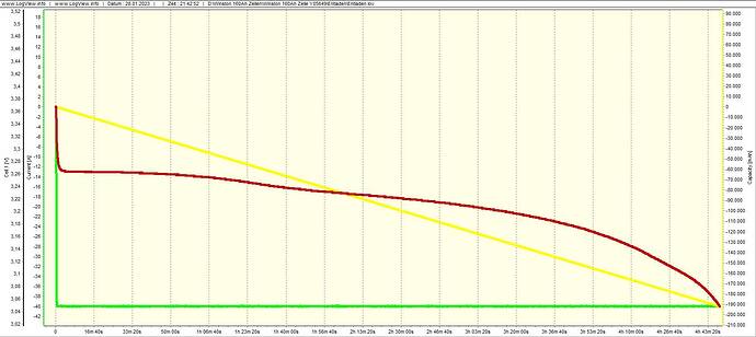

Vielleicht solltest du meinen Text nochmal lesen. Ich habe nirgends geschrieben, dass 3,595 oder 3,25V Ruhespannung sind.
Ich hatte hier von den ersten 50Ah geschrieben wo die Spannung gleich bleibt, und das als Ruhebereich benannt.
160AH Zellen die 190Ah Kapatzität haben Glückwunsch.
Ich glaube aber kaum, dass das 160er Zellen sind, 20% Überkapatzität? Entweder ein Fehler beim Tester, oder größere Zellen.

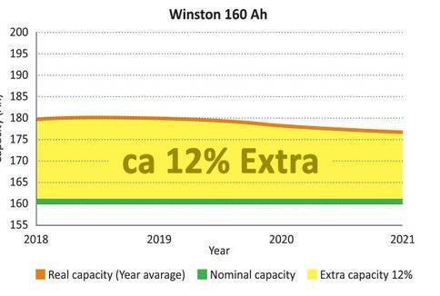

160AH Zellen die 190Ah Kapatzität haben Glückwunsch. Ich glaube aber kaum, dass das 160er Zellen sind, 20% Überkapatzität? Entweder ein Fehler beim Tester, oder größere Zellen. Oftmals werden größere gebrauchte Zellen als die nächst kleinere Variante verkauft.
Doch Überkapazität ist bekannt bei Winston aber nicht bei allen Zellen und Größen.
Ich bin mir sehr sicher das es kein Messfehler war das sagte mir die angeschlossene Last die mir währenddessen Wärme spendiert hat ?, sowie der Junsi 4010 und das Ohmsche Gesetz. Größere Zellen sind das nicht, die Maße passen, und Datum sowie Zellen Größe und Nummer ist eingelasert... Das lässt sich bei den Zellen auch garnicht manipulieren da dies ins Plastik Gehäuse eingelasert ist ?. Aber ich werde abschließend nochmal einen Test über den Victron Shunt machen und schauen was so rum kommt, und wieviel Verluste so in etwa mein Aufbau hat.
Zusammengefasst steht hier im Beitrag von mir dazu alles:
Da findest du einen Link zum Wohnmobil Forum wo die Leute welche gerne Winston Zellen verbauen auch diese Erfahrung gemacht haben.
Im Modellbau Foren gibt es auch Berichte das die Zellen Überkapazität haben oder vorsichtiger gesagt haben können.
Alle Zellen die du von Winston kaufst werden derzeit mit 12% Überkapazität angegeben, oder besser gesagt bei meinen 160ern stand es dabei:

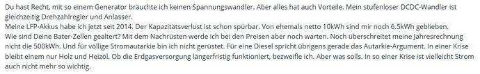

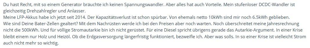

Womo Erfahrungen sind ja jetzt nicht wirklich repräsentativ, da die Zellen in Womos ja eher nur sehr wenig genutzt werden bzw kaum Zyklen machen.
Ein Bekannter hat da ganz andere Erfahrungen mit Winston Zellen. Er hat 15 160er und 15 90er Zellen. also 250Ah in Summe.
Im März 2021 hat er mir in einer Konversation diese Info zukommen lassen.
Ein Verlust von 35% Kapazität in 7 Jahren
