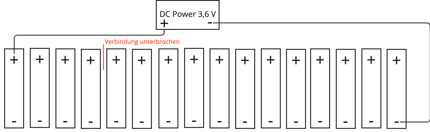

ich habe vor einer Woche von Amy 16x Eve LK280K Grade B Zellen geliefert bekommen.
Spannung und Innenwiderstand lagen bei Anlieferung zw. 3,283-3,290 V und 0,18-0,19 Ohm. Also alles im grünen Bereich.
Nun wollte ich zunächst ein Top Balancing machen. Hierzu habe ich alle Zellen Parallel geschalten und mit diesem Netzteil geladen. Ausgangsspannung hab ich auf 3,6 V gestellt.
Wie empfohlen hab ich den Pluspol des Netzteils an die erste Batterie und den Minuspol an den der letzten Batterie angeschlossen.
Nach einigen Tagen schien der Ladevorgang beendet zu sein, da das Netzteil keinen Strom mehr in den Akkupack geladen hat. Die Messung der ersten vier Zellen ergab auch wie geplant eine Spannung von 3,6 V.
Komischerweise war bei den restlichen 8 Zellen nur eine Spannung von 3,34 V zu messen. Ich hab das Pack ohne Netzteil noch über Nacht stehen lassen um zu sehen, ob eventuell noch ein Ausgleich untereinander stattfindet. Doch leider ohne Erfolg. Erwartungsgemäß viel die Spannung der 4 Zellen mit vorher 3,6 V auf 3,5 V. Die Spannung der restlichen Zellen ging ebenfalls minimal zurück.
An was könnte das liegen? Hab ich in meinem Setup etwas falsch gemacht? Was könnte ich nun tun?

Ich glaube, ich den Fehler nun gefunden...
Als ich die 4 vollständig geladenen Zellen aus dem Pack entfernt hab fiel mir auf, dass das Kabel (hatte nicht genügend Busbars zur Verfügung) zw. der vierten und der fünften Zelle das Kabel (vermutlich) defekt war. Der Kabelschuh fiel nämlich ab, als ich das Kabel entfernte.
Das würde erklären, weshalb die ersten 4 Zellen geladen wurden, der Rest dann aber nicht... Hier mal ein kleines Bildchen zur Veranschaulichung...
Ich lade jetzt die restlichen 12 nochmal... sie nehmen auch schon fleißig Strom auf ?
