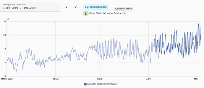

Die Zahlen Sept. 2025 – April 2026
Monats-COP: 3,0…4,5 . Mittelwert 3,4
Max. Monatsverbrauch: 630 kWh (Jan.26)
Max. Tagesverbrauch: 35 kWh
Gesamtverbrauch (Sept.- April): 2310 kWh , davon 4% durch die Klimaanlagen
Der Standby-Verbrauch von ca. 30kWh von Mai-Aug., der bei uns zu 95% von der PV-Anlage kommt, wurde dabei nicht berücksichtigt. (120 kWh ~ 13,50€)
Solaranteil: 27% = 623 kWh (entspricht bei unserer Einspeisevergütung von 0,11 €/kWh ~ 68,60 €)
Stromkosten: im Octopus Übergangstarif 0,29 €/kWh ~ 437,00 €
Gesamtkosten WP: 505,00 €
Gasvergleich: entspricht einem Gasverbrauch von 9.780 kWh, Grundgebühr Gas 238,80 €, Schornsteinfeger 80,00 €
Gesamtkosten GAS : (auf Basis Stadtwerke Willich Tarif „smart“ (0,10 €/kWh)) 1.296,80 €
Einsparung: 791,80 €

Ein schöner, ausführlicher Bericht. Auch ein schönes Beispiel, wie man mit Home Assistant Schwachstellen erkennen kann und Gegensteuern/optimieren kann.
Schöner Bericht! Wie hast Du den Solaranteil an der Heizung ermittelt? Ich hab da irgendwie nichts fertiges gefunden und mir daher für meine Zwecke was eigenes für meine HomeAssistant Daten gestrickt:
Bei den COPs der Daikin Perfera, mit denen wir jetzt komplett unser RMH heizen, bin ich auf die Angaben deren App angewiesen, aber danach hatten wir eine 4.7 für die gesamte Heizperiode: Kann nur ermutigen, diese zu nutzen, wenn man mit den Geräuschen/Luftzug klar kommt.
Der cop Faktor der Split klimaanlagen ist von der Aussentemperatur abhängig. Nur im Januar war das nicht ganz so gut. Zusätzlich muss mehr geheizt werden, da mehr wärme an den wänden verloren geht.
Bei den Temperaturen reicht die Split Klimaanlagen Heizung.
Danke für die Rückmeldungen
Ich habe aus den Verbrauchs- und Bezugsdaten jeweils die Monatsautakie berechnet und die dann auf den Monatsverbrauch der WP übertragen. Minimum war in Januar bei ca. 8%.
Bei YT "Gewaltig Nachhaltig" rechnen die mit viel weniger, weil das Haus in den Extremmonaten allen PV_Strom auch ohne WP verbraucht - aber das ist meiner Meinung nach falsch. SO rechnet man ja auch nicht im Netz wenn ein zusätliches eAuto 700g CO2/kWh erzeugt weil das Verbrauch zusätzlich zum vorhandenen und verbrauchten Ökostrom ist.
Der COP wird bei uns in der Übergangszeit stark durch die Zeitweise Abschaltung verschlechtert, denn die WP zeiht im ausgeschalteten Zustan ca. 30W im mittel und wenn die dann 4h am Tag läuft und 20 h aus ist ist der COP miserabel. Die wesenliche Größe für mich (für die Optimierung) ist daher der effektive Verbrauch. Aktuell, wenn ich abends nur etwas Wärme im Wohnzimmer brauche nutze ich auch eher die Daikin Anlage
