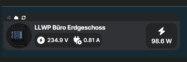

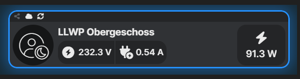

Ich habe alle meine Anlagen direkt jeweils mit Shelly verbaut und habe da schon häufiger unter 100 Watt gesehen;)

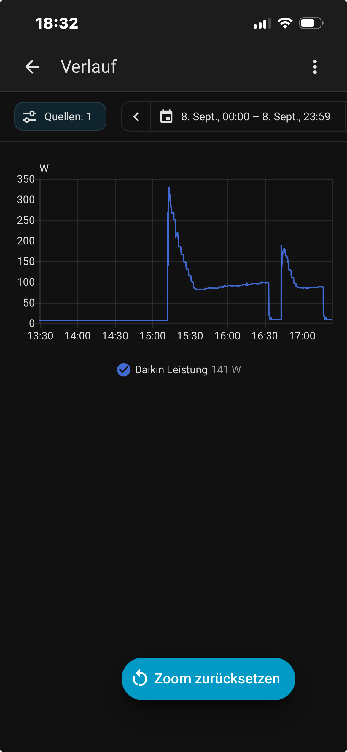

Zumindest an einer 2MXM40 ist das möglich

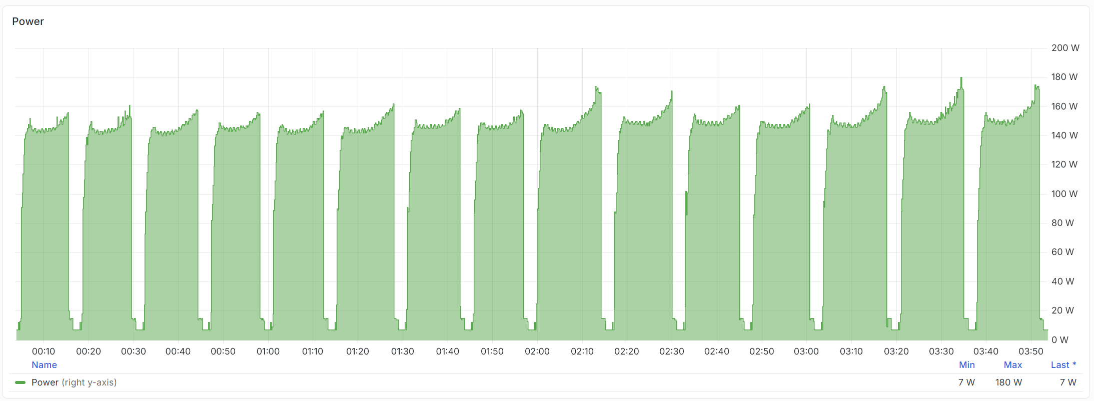

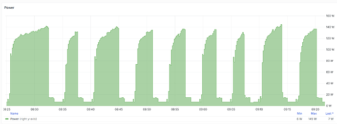

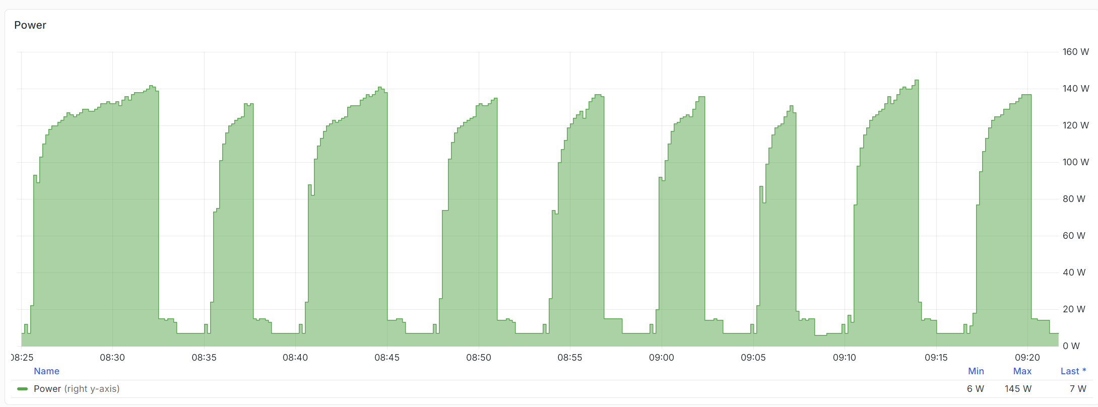

Das passiert im Heizbetrieb definitiv nicht. Man braucht ein Liniendiagramm, um zu sehen, wie sich die Leistungsaufnahme entwickelt. Es sieht eher so aus:

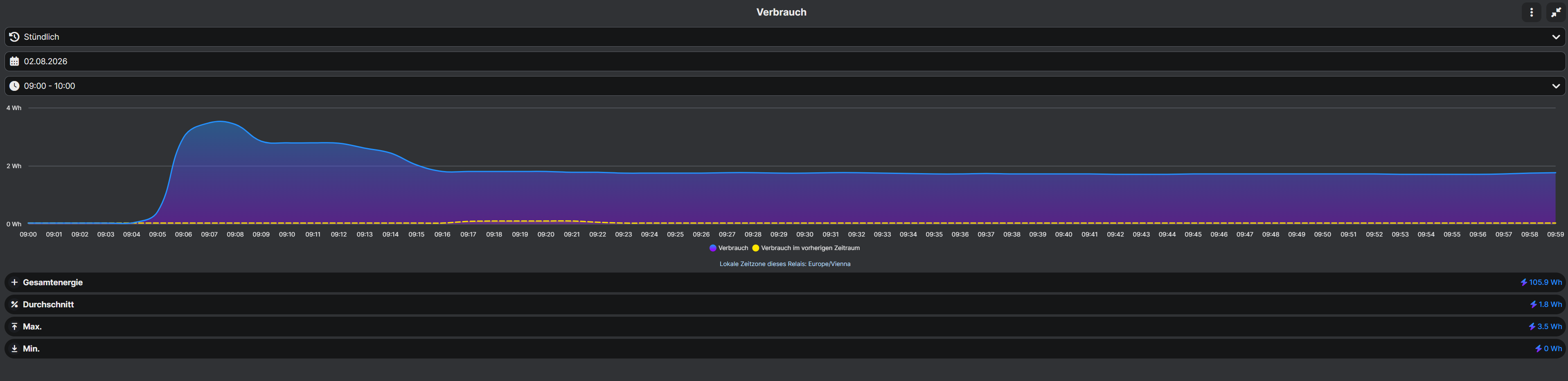

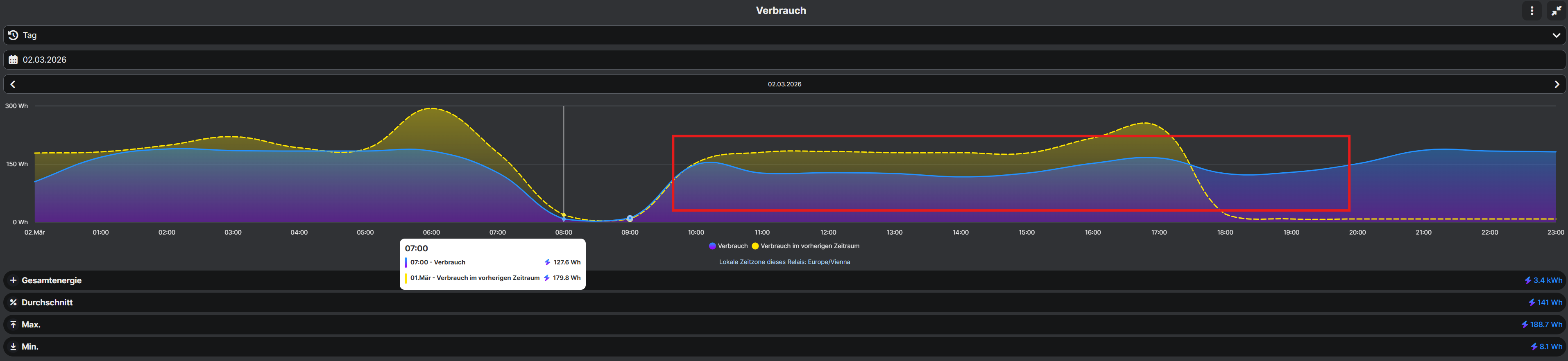

Ja doch, garantiert :wink:
Über Stunden hinweg mit ca. 120 Watt...
Und nein, ich kühle Anfang März nicht...
Also ich weiß ja nicht, aber das sieht für mich aus wie eine wild taktende Anlage... Da sollte man dann eventuell eher dort ansetzen - als Dinge zu behaupten die nicht zutreffen :thinking:

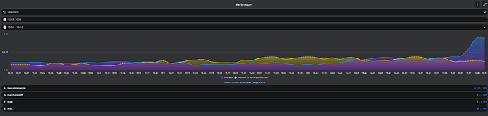

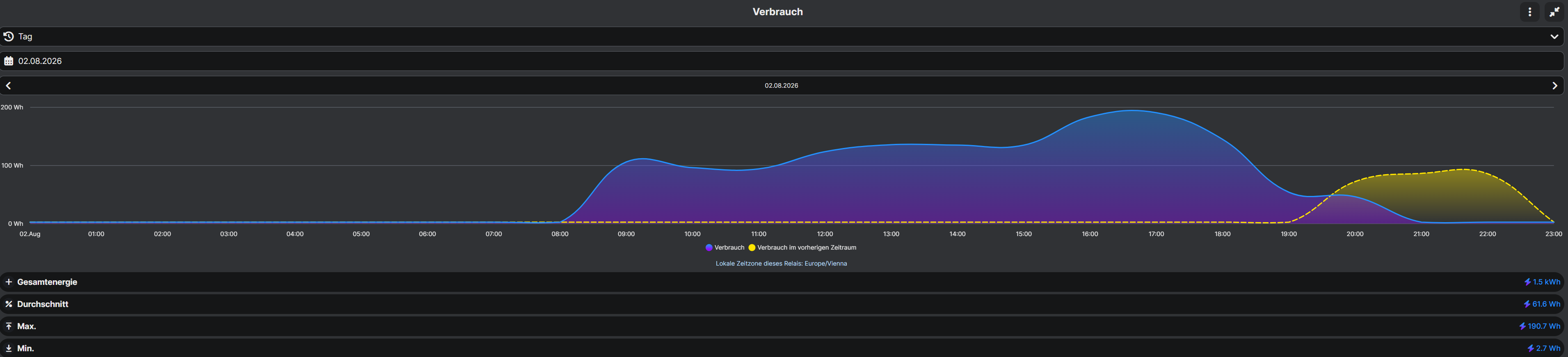

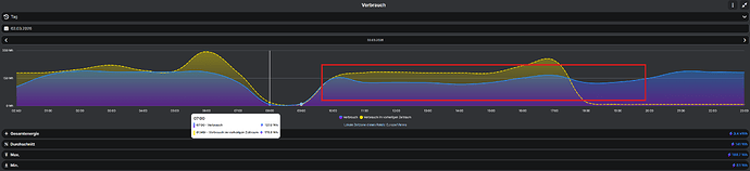

So sieht es bei mir bei kühlen zb. aus:
Über Stunden hinweg zwischen 90 und 130 Watt - zur ärgsten Hitze am späten Nachmittag knapp 200.

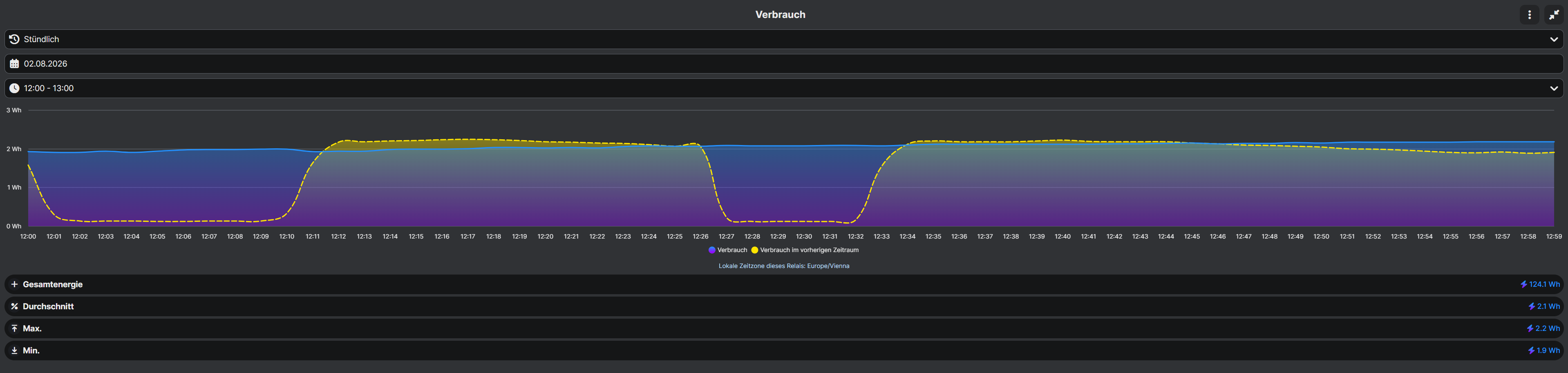

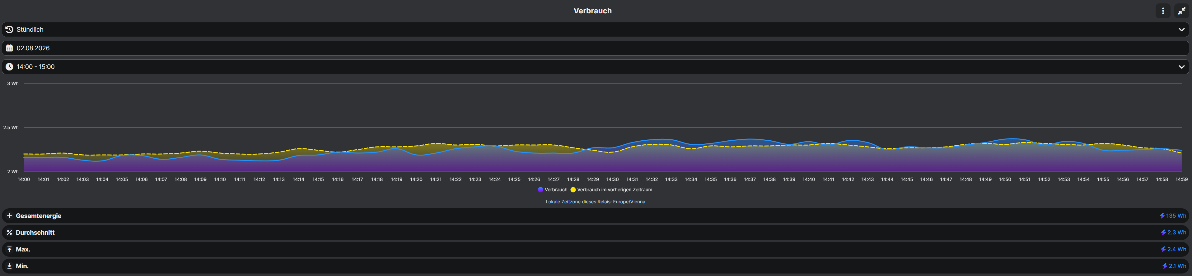

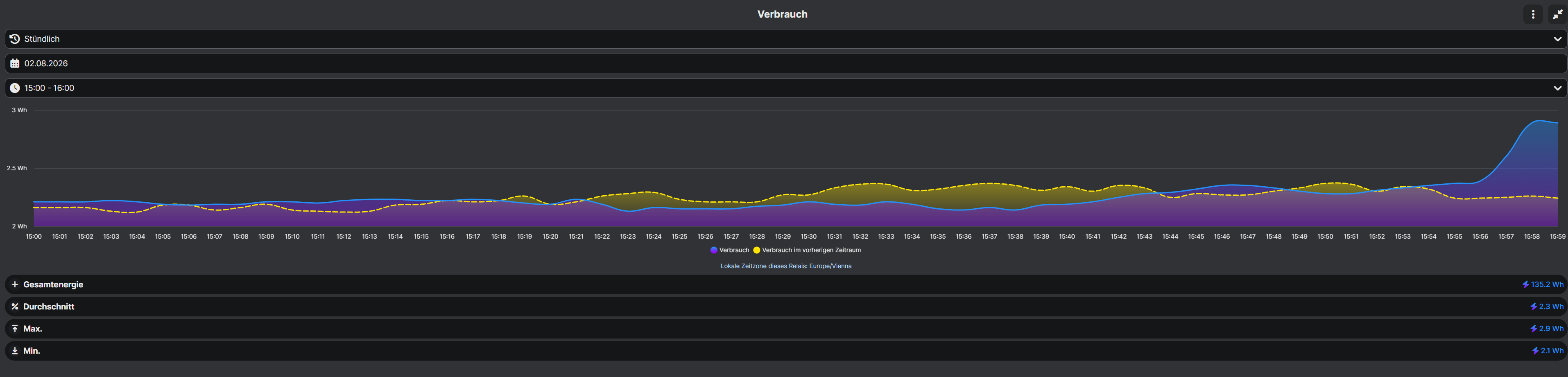

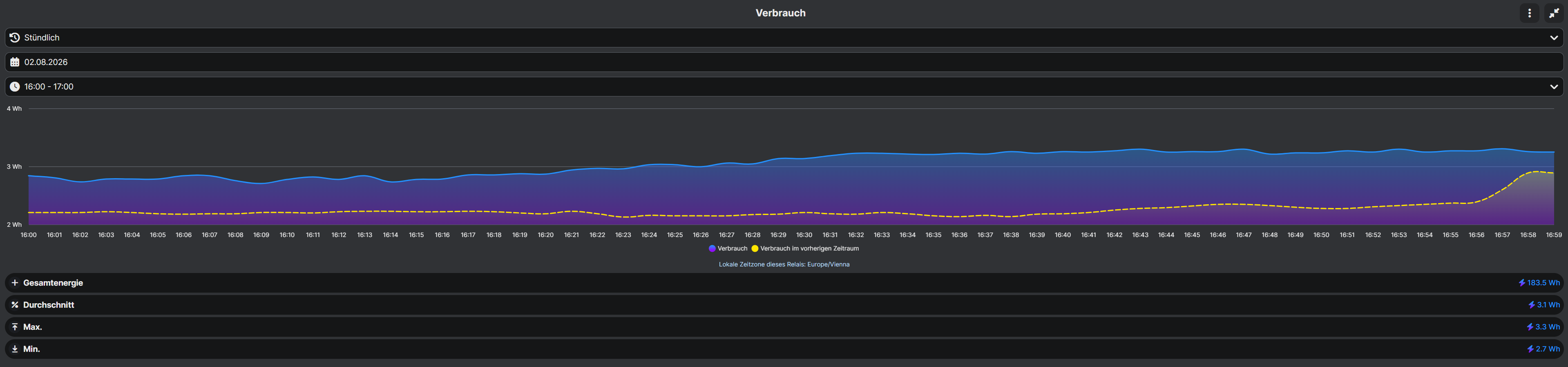

Und da in dem Zeitraum auch noch Minutengenaue Auflösung gespeichert ist:
Wie man sieht läuft die Anlage mit um die 100 Watt rum stundenlang durch ohne zu takten - einmal sieht man auch, dass sie am Vortag 2x in einer Stunde getaktet hatte.

Das ist nicht dasselbe, worüber ich gesprochen habe. Bei dir geht es um den Stromverbrauch in Wattstunden, bei mir um den momentanen Stromverbrauch bzw. die Leistungsaufnahme in Watt. Wattstunde vs. Watt. Das ist nicht dasselbe.
Dann kläre uns - bitte - auf.
Also ich kenne das so: Die aktuelle Leistung wird (oder kann) in Watt gemessen bzw. angezeigt werden. Daraus ergibt sich dann der Energieverbrauch, der oft in Wattstunden oder (weil gebräuchlicher) kWh angegeben wird.
Was genau ist nun nicht das selbe?
Die Angabe im Diagramm?
Das sollte jetzt wohl nicht so schwierig sein :thinking:
Bei minutengenauer Auflösung ist das identisch mit der Durchschnittsleistung in dieser Minute. Also in diesem Kontext gleichzusetzen mit Watt. Natürlich mit entsprechender Umrechnung.
Das ist leider nutzlos, da der Stromverbrauch keinen Aufschluss darüber gibt, ob das Gerät ein- und ausgeschaltet wurde oder nicht.

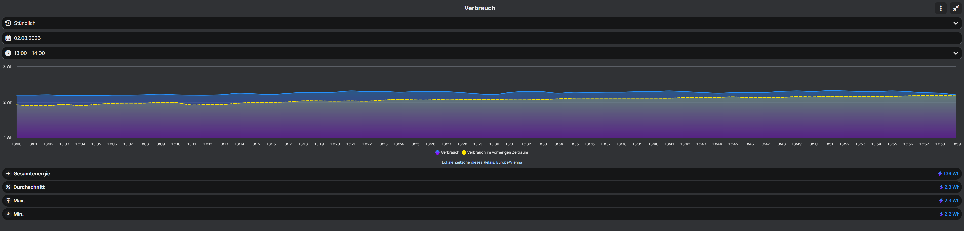

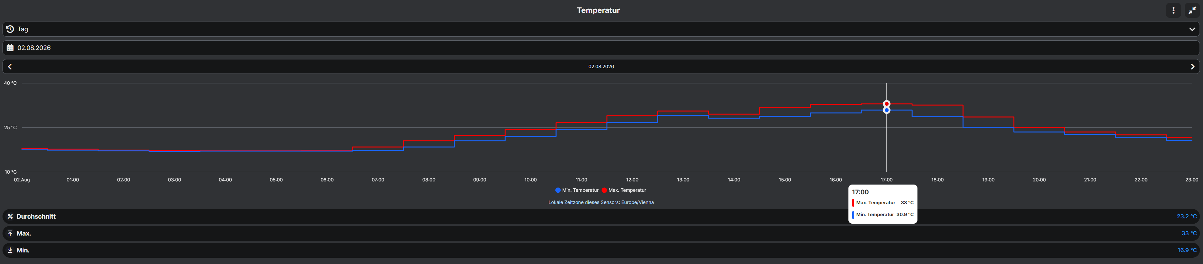

Und hier kann man sich den Innentemperaturverlauf von dem Raum dazu ansehen:
Also ich bin nicht vom Fach, aber es sieht für mich so aus als hätte die Klimaanlage den Raum aktiv abgekühlt.
Scheint wohl doch gelaufen zu sein :joy:

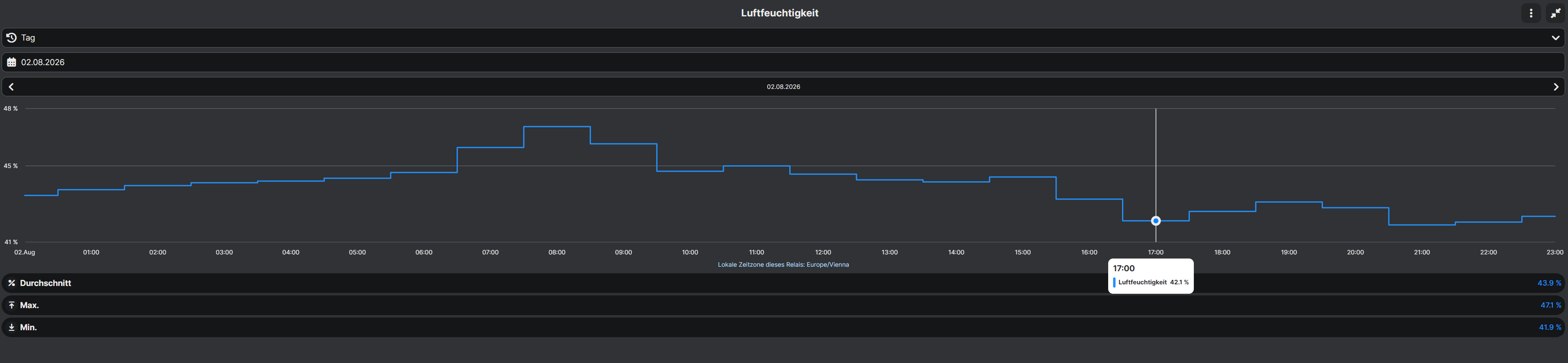

Die Luftfeuchtigkeit hat die Klima dabei offensichtlich auch abgesenkt:
Sachen gibt´s....
War ein warmer Sommertag

auf den Diagramm ist der Verbrauch in Wh zu sehen. Relevant ist die Leistung in Watt.
theoretisch könnte eine Anlage 30 Minuten an sein mit 200 Watt Leistungsaufnahme und 30 Minuten dann aus. Dann wären es 100 Wh
Leistung in Watt. Shelly liefert nur den Verbrauch in Wh
Das ist ein Unterschied.
2 Wh Pro Minute entspricht 120Wh pro Stunde. Also 120Wh/h = 120W (Die Stunden kürzen sich raus)
Das gezeigte Diagramm zeigt die Minutenwerte. Also 30s an und 30s aus halte ich für unrealistisch.
Btw.: VW zeigt beim Ladevorgang auch die geladene Energie pro Zeit an als kWh/h anstatt die Leistung in kW. :zany_face:
Er hat minütliche Auflösung, da könnte es also nur 30s 200W und 30s aus sein, aber so ein Szenario gibt es bei Split Klima nicht, also nicht über mehrere Minuten.
Minütlich Wh-Werte lassen sich direkt in minütliche Watt-Durchschnittswerte umrechnen und sind damit ziemlich genau das, was man mit minütlichen Watt-Werten auch abbilden würde.

Genau. Es ist eben ein gemittelter Wert mit der Auflösung von 60 Sekunden. Noch viel genauer wird das wohl auch nicht nötig sein;) Ich sehe ja auch an der momentanen Leistunsaufnahme der Geräte immer sehr gut, dass die Shelly sehr schnell messen und es zb. schon reicht wenn ich das Licht anschalte - um dann beim "Hauptstrommesser" den Unterschied sofort zu sehen...

Was bei @Magiaconatus sein könnte: Raum erwärmt sich zu schnell, so dass die Anlage keine Zeit hat, herunter zu modulieren. Stattdessen macht die Anlage dann eine Vollbremsung durch Aus-Takt. Dieses Phänomen hab schon viele bei allen möglichen Anlagen erlebt. Bekommt man typisch in den Griff, wenn man den Sensor sehr gut dämmt, so dass der viel träger wird. Oder irgendwie digital mit Faikout lösen.
Das die Anlagen stark von der Situation Vorort abhängen und sich teils total unterschiedlich verhalten, ist ja bekannt. Das muss man bei solchen Vergleichen immer berücksichtigen. Das ist auch der Grund, warum einige Out-of-the-Box bestes Regelverhalten beobachten und andere viel basteln müssen.
