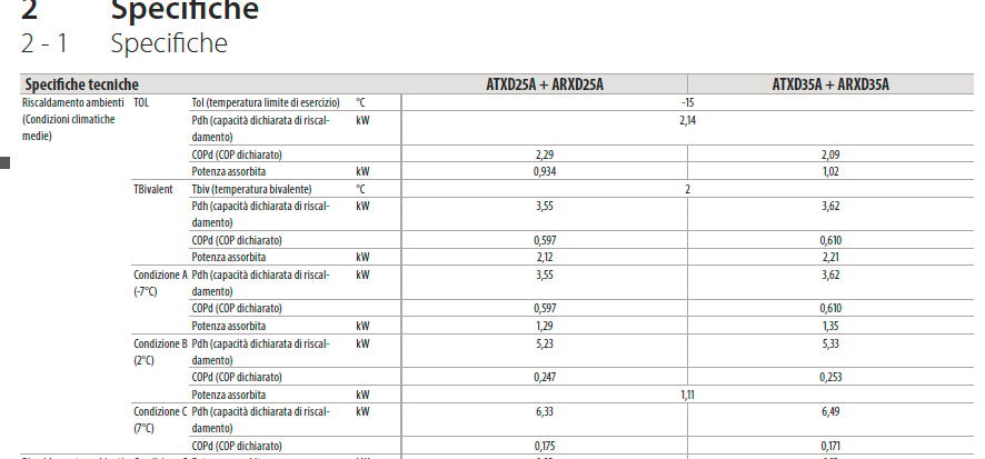

Bei diesen Werten sollte auffallen, dass das nur ein Fehler in der Dokumentation sein kann. Ein COP von 0,xx ist doch unmöglich. Jede Wärmepumpe mit 0,x COP wäre unsinnig, dann könnte man besser mit einem Heizlüfter heizen. Und das passt ja auch nicht mit dem SCOP zusammen.
Ist ein alt bekannter Fehler in den Eurovent-Daten, ich hab die schon 2 mal angeschrieben, aber die ignorieren es.
ATXD sollte nahezu identisch mit der Perfera sein.

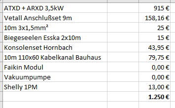

Ich habe die Beschaffungskosten für mich verglichen und dabei 950€ der ATXD gegenüber einer ATXM mit 1450€ verglichen. Beide aus Italien, heißt das weder Garantie noch Förderung eine wirkliche Anwendung findet.
Die 500€ Mehrpreis waren es mir nicht wert. So "schlecht" finde ich die ATXD nicht und die Komfortfeatures brauch/überzeugen mich nicht.
Gleichfalls bei mir und mit hochwertigem Montagemetarial zB Kältemittelleitungen (vorgebördelt) z.B. von Vetall und dazu Biegeseelen (ESSKA Schlauch) war das mit Sorgfalt und handwerklich üblichen Geschick kein Problem. Die Vakuumpumpe hab ich mir ausgeliehen.
Erlaubt ist das natürlich nicht, aber somit zur ATXD nochmal 300€ an Montagematerial investiert und 2h Tage Arbeit (alles mit Ruhe und lieber nochmal nachlesen als HauRuck) und bin somit bei 1250€ und einer sauber laufenden ATXD ausgekommen.
Wer etwas Köpfchen mit handwerlichem Geschick besitzt der sollte das hinbekommen. Meine Meinung! Ist wie so oft im Netz... "Talk is cheap" und irgendwann müssen die PS auf die Straße.
Ich mein, wo liegt das Worst Case Szenario? 950€ für eine ATXD in den Wind zu setzen und darum statt dessen für 4000€ einen Unternehmer beauftragen....naja da wäre ein Zweitversuch in Summe immer noch günstiger oder ist mein Taschenrechner defekt?

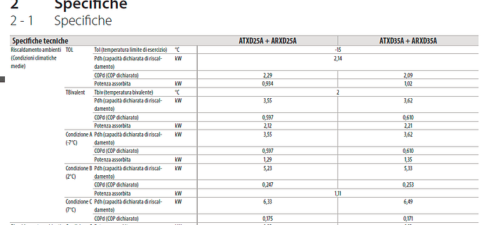

Scheint es nicht zu geben. Auch in den Originalunterlagen von Daikin stehen die Werte falsch, was ich zumindest mal gesehen habe.
Habs gefunden, im italienischen Handbuch ist es auch falsch:

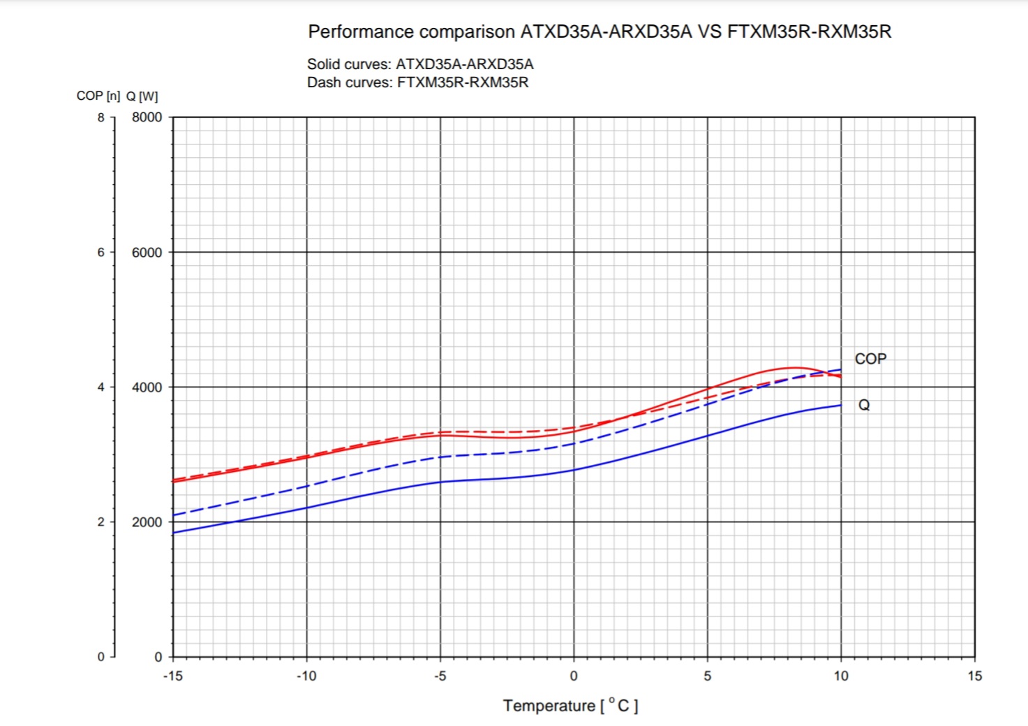

Hier der Vergleich zwischen den beiden Daikin Anlagen. Wobei die FTXM35R die Vorläufer-Generation zu der aktuellen A-Generation ist.
Nahezu identischer COP über den gesamten Temperaturbereich, jedoch hat die Siesta nominal etwas weniger Wärmeleistung. Man kann daher davon ausgehen, dass bei gleicher Wärmeleistung der COP etwas geringer ist.
Ist aber halt Laborwert. Kann in der Praxis und genau bei Dir anders aussehen, da man ja eigentlich bei höheren Temperaturen weniger Wärmeleistung abnimmt und umgekehrt.

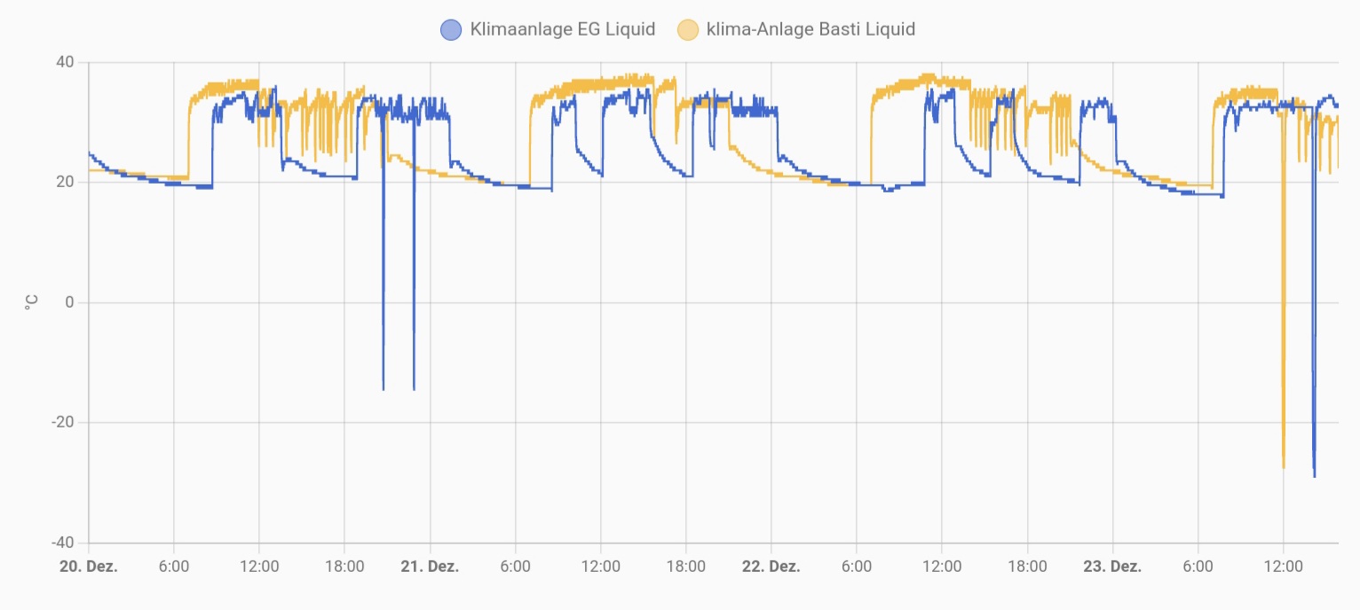

Wenn die Anlagen eingeschaltet sind, wird die liquid Temperatur ziemlich konstant gehalten. Die verbrauchte elektrische leistung ist auch konstant. Also schaltet die Anlage nicht ab. Ausser, ich schalte die Anlage manuell aus.

Die Liquid-Temperatur kann über die Verdichter-Drehzahl angepasst werden. Je höher die Leistung, um so höher die Liquid-Temperatur bzw. die Auswurftemperatur. Und wenn der Innen-Lüfter schneller dreht, reicht eine niedrigere Auswurftemperatur für gleiche Leistung.
Ich möchte Dir ein, bzw. zwei Beispiele geben, bei dem es von Vorteil ist auf die Regelung der Anlage Einfluss zu nehmen.
Wir haben im Eingangsflur eine recht leistungsstarke Daikin 40er Caldo II. Von diesem Flur geht eine Treppe nach oben, ein 90cm breiter Durchgang gegenüber zum nächsten Durchgangszimmer und rechts neben dem Innengerät eine weitere 80 cm breite Tür zum Wohnzimmer.
Ohne Bedarfsteuerung startet die Anlage mit hoher Leistung, die sie nicht durch den gegenüberliegenden Durchgang bekommt. Die Anlage "dreht voll durch" und die Leistung geht hoch und runter, sie taktet aber nicht. Wir sprechen hier von 2 oder 3kw Aufnahmeleistung. Berg- und Talfahrt.
Gleichzeitig geht die Auswurftemperatur hoch, sodass die warme Luft eher nach oben die Treppe hoch geht, als unten bleibt um das Untergeschoss zu wärmen. Die Anlage bekommt dann schwallartig Kaltluft von oben ab, die wirklich schwer für die Anlage zu interpretieren ist.
Wenn ich mit der Bedarfssteuerung Einfluss nehme und z.b. auf 60% begrenze, bekommt die Anlage die Leistung durch den gegenüberliegenden Durchgang und die Auswurftemperatur bleibt niedrig, sodass nur ein Teil der Luft nach oben geht.
Die Anlage ist also anfangs zu leistungsstark. Sie ist eigentlich überdimensioniert. Mit der Bedarfssteurung "mache" ich mir eine kleinere Anlage.
Es ist also eine ungünstige Einbausituation, die wir durch den Einfluss auf die Reglung gut in den Griff bekommen.
Mit fortschreitender Heizperiode und kälteren Wetter stelle ich dann die Bedarfssteuerung hoch. Die Anlage kann dann bei höherem Wärmebedarf in den angrenzenden Räumen ihre Leistung ausspielen. Das Haus "nimmt die Leistung ab".
