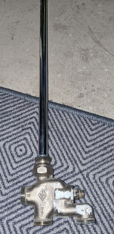

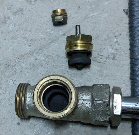

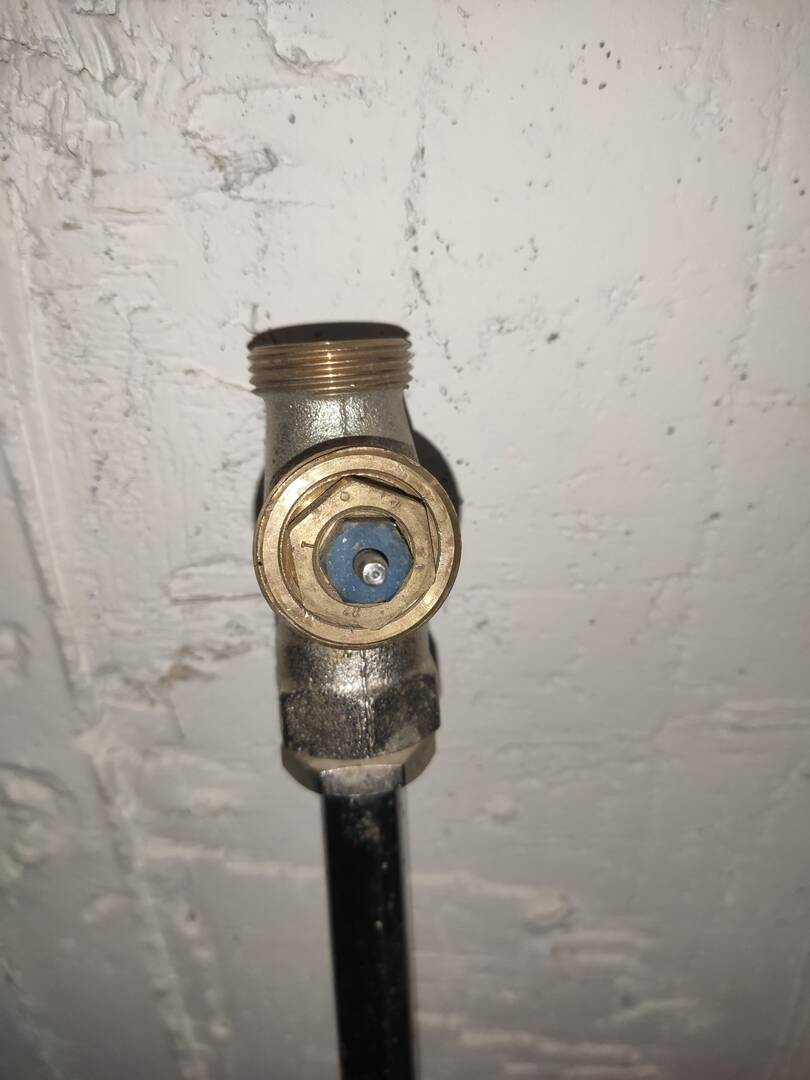

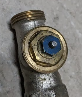

Hier das Bild vom Stift bzw. Ventil beim defekten Heizkörper. Sollte da ja auch funktionieren wie im Video. Draufklopfen in der Hoffnung dass das Ventil sich wieder einpendelt. Danach den Stift rausschrauben. Da hätte ich nur Bammel, dass da ordentlich Wasser rauskommt. Aktuell würde ich das ohnehin nicht machen, das Wasser ist richtig heiß. Vielleicht probier ich's mal mit dem draufklopfen.
Sonst noch Ideen, um das Ventil wieder voll zum schließen zu bekommen?

Mit einem 12er Ringschlüssel die Stopfhülse leicht lösen und langsam herausdrehen. Falls zu viel Wasser kommt einfach wieder zudrehen.
Also nur das grün angelaufene Teil. Falls nur wenig Wasser kommt kannst du die Stopfhülse samt Stift komplett entnehmen und dann das Innenteil bewegen. Eventuell löst sich dann die Blockade und das Ventil geht wieder komplett zu. Ist doch im Video eigentlich alles beschrieben.

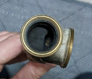

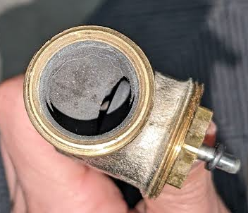

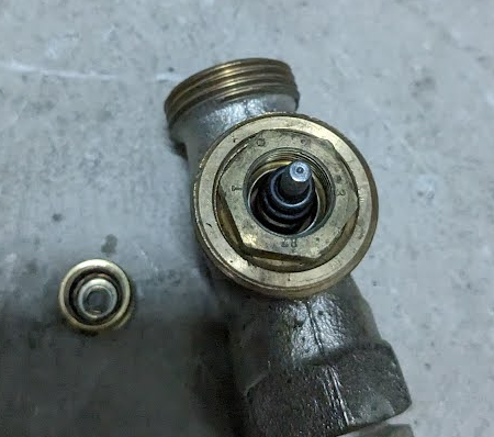

Scheint bei mir ein etwas anderes Ventil zu sein.
Ich hab hier noch eins vom ausgetauschten Heizkörper. Ich kann die Stopfhülse entfernen - aber der Stift scheint fixiert zu sein und zwar mit dem Ventil ansich. Ich kann es maximal kreisförmig bewegen bzw. drehen. Wenn ich es drehe, dreht sich auch die runde Abdichtung im Rohr. Das ganze Ventil inkl. Stift kann ich auch noch rausschrauben - aber das werde ich Normalbetrieb nicht einfach entfernen können. Da wird das Wasser nur so rausströmen. Das Ventil in diesem Exemplar ist extrem porös - da brauch ich nicht viel Fantasie, dass das beim "defekten" Heizungsrohr auch prörös und damit wasserdurchlässig ist.

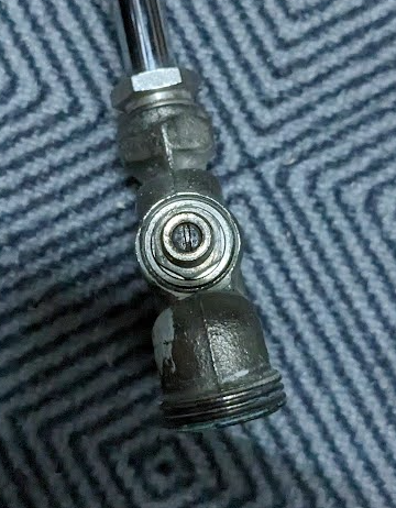

Was auffällt, ich habe nur an diesem einen Heizkörper fliesgeräusche. Gerade geschaut, Thermostat ist auf 0%. Es gibt deutliche fliesgeräusche. Sie lassen sich nicht genau lokalisieren, aber auf jeden Fall irgendwo an der Verrohrung. Sobald ich das Thermostat öffne verschwindet das fließgeräusch.
Ich hab unten an den Wasseranschlüssen noch eine Schraube - ich glaube damit bekomme ich aber den Zulauf zum Rohr nicht vollständig abgedreht, sonst könnte ich das Ventil einmal komplett entfernen. Kennt sich jemand damit aus?

Habe gerade an der Rücklaufverschraubung etwas rein und wieder rausgedreht. Damit kann ich tatsächlich die fliesgeräusche steuern. Jetzt habe ich es am Ende etwas mehr reingedreht. Mal schauen ob die Geräusche damit dauerhaft weg sind. Vielleicht hat das sogar Auswirkungen auf den dauerhaft "warmen" Heizkörper, wenn da zuviel Druck drauf war. Ich beobachtete...

@win fliesgeräusche im Schlafzimmer sind weg. Sehr cool :smiley:

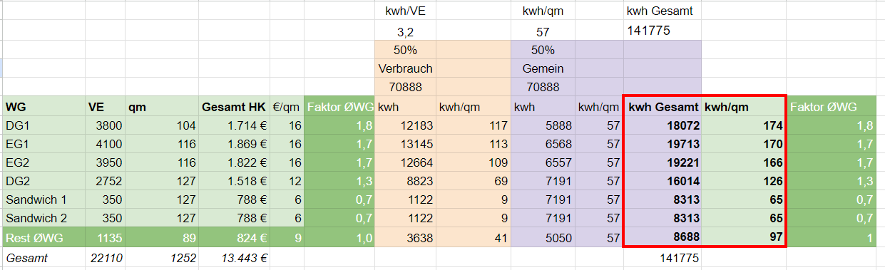

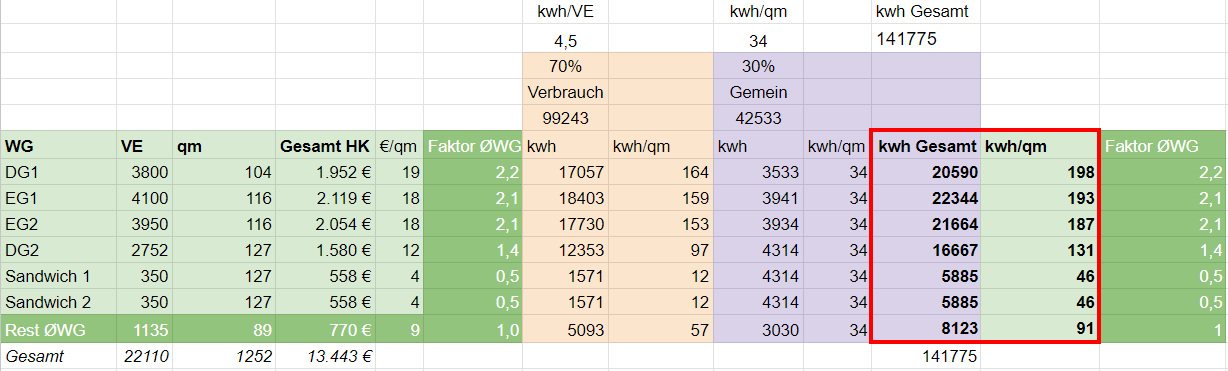

Ich hab jetzt nochmal selber etwas gerechnet.
Kwh/qm mit 70/30
Khw/qm mit 50/50
am Ende ist das nicht der Verbrauch, sondern die bezahlten kwh.
Da sieht man die am günstigsten gelegenen Wohnungen haben kwh/qm von 46 mit 70/30 und 65 mit 50/50.
Die ungünstigen Wohnungen bis zu 200kwh/qm - bei der Änderung auf 50/50 auf ca. 170kwh/qm.

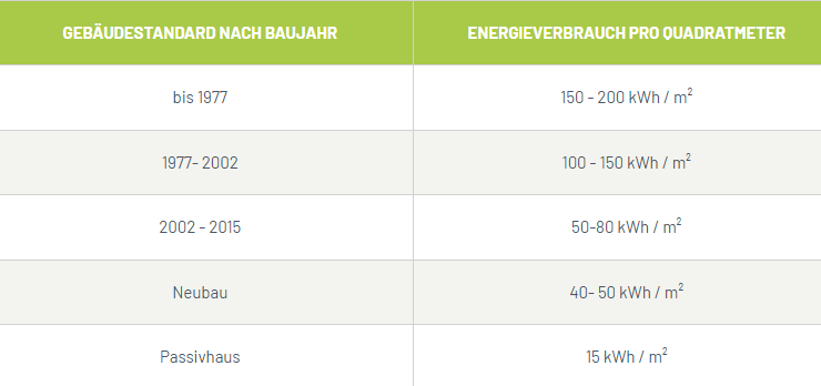

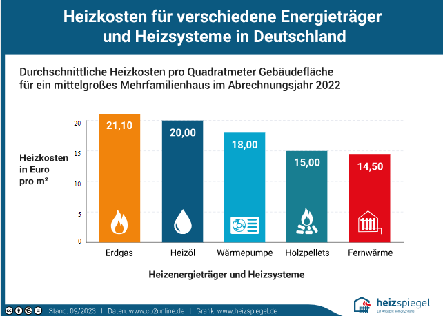

Dann habe ich im Netz etwas recherchiert - aber keine Ahnung ob sowas belastbar ist.
https://www.heizspiegel.de/heizkosten-pruefen/heizkosten-pro-m2-vergleich/#:~:text=In%20Einfamilienh%C3%A4usern%20mit%20%C3%96lheizung%20ermittelte,Emissionen%3A%2047%20Kilogramm%20pro%20Quadratmeter
oder auch hier hab ich was gefunden...
https://www.wegatech.de/ratgeber/durchschnittlicher-verbrauch-heizung-kwh/
Kann ich sowas als Referenz verwenden? oder hab ich einen Denkfehler.
