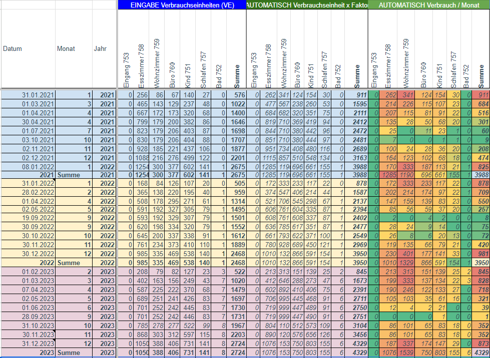

Unfaire Heizkostenverteilung in DG und EG im Mehrfamilienhaus - suche Optionen für lokale Wärmequellen

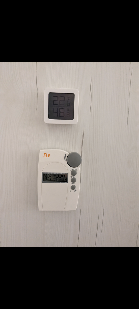

Ich hab leider nichts besseres. Lüfter läuft, Thermostat ist bei 15%. Macht einen Temperatur unterschied von 9 Grad.
Raumregler ist bei 23 Grad, Raumtemperatur 22,6 Grad. Position des Raumreglers siehe Plan.

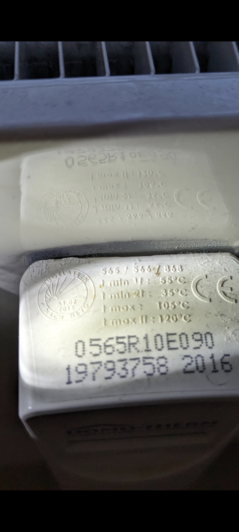

Da ist der Gerät. Auf meinem stehen alle drei Modelle, in der Nummer auf dem Gerät - 565. Daher gehe ich mal davon aus , ich habe 565.
Datenblatt_565_566_868_de.pdf (112 KB)
Aus der Anleitung hab ich bisher nicht rausgelesen, wie das Ding funktioniert. Würde auch direkt mal beim heizungsabrechner nachfragen. Oder könnt ihr da was rauslesen?

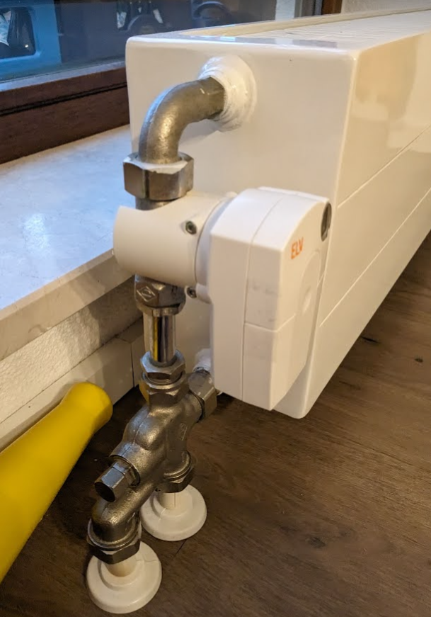

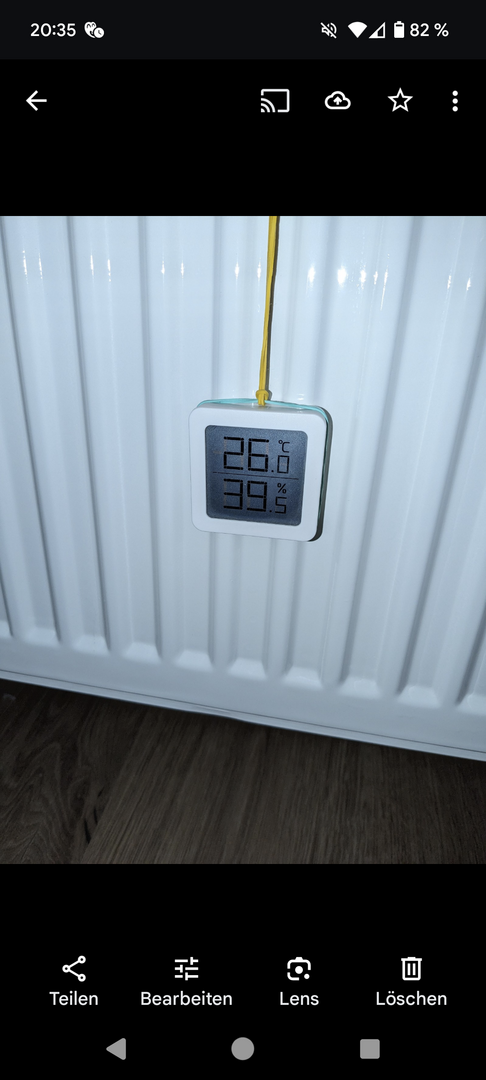

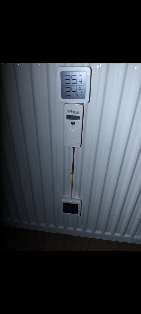

Test heute Nacht. EZ HK aus. Nur den WZ HK an, Nachtwärme bis 4:30 20 grad. Ab 4:30 soll er auf 23 Grad heizen. Heute früh 6:45 hatte der Raum 21,2 Grad. WZ HK lief auf 48%, obere HK Temperatur 35 Grad, unten 25 Grad. D.h. auch wenn der EZ HK aus ist, heizt der WZ HK nicht voll.
Die gleiche Vorrichtung mit den Thermometern am HK habe ich im Kinderzimmer. HK scheint sauberer zu heizen. Oben 40 grad, unten 35 Grad.
Scheint dann nur ein lokales Wz HK zu sein? Der kleine EZ HK ist 100% warm, ist auch eine andere Bauform.

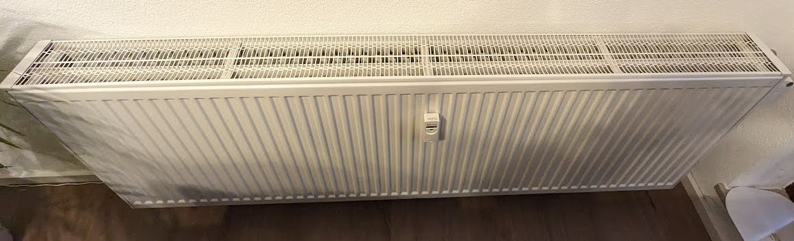

WZ HK und EZ hk
In meinem Verständnis hat der WZ HK einen schlechten Wirkungsgrad. Macht es Sinn den EZ HK mit besseren Wirkungsgrad mehr als den schlechten WZ HK Leistungsanteil zu geben?

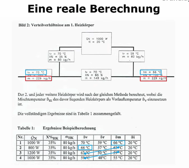

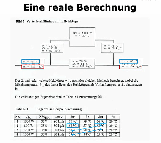

Auch wenn Einrohrheizungen Mist sind, wurden diese normalerweise mal geplant und berechnet.

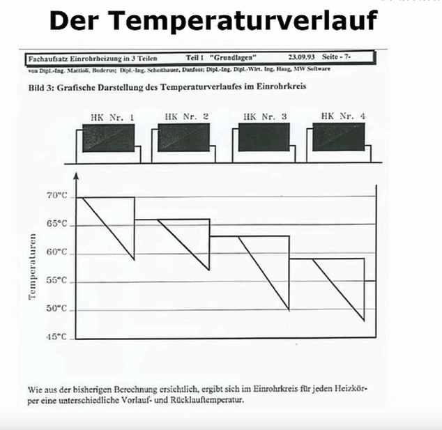

Der erste Heizkörper bekommt die höchste Vorlauftemperatur. Diese nimmt dann von Heizkörper zu Heizkörper ab. Das ist systembedingt. Es nutzt also nichts, wenn du der Meinung bist, dass ein Heizkörper "kälter" ist als der andere, das ist normal.
Vielleicht hilft dir das hier weiter, um ein paar Dinge bei dir zu optimieren: Hydraulischer Abgleich Einrohrsystem
Einen hydraulischen Abgleich kannst natürlich nicht machen, aber eventuell das System verstehen und daraus dann für dich das richtige Heizkonzept für deine Wohnung finden.
